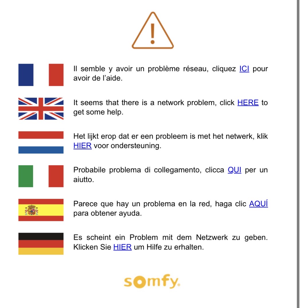

          &lt;div class=&quot;body-bd&quot;&gt;&lt;p&gt;Bonjour Jean-Luc…je l ai change il y a peu pour passer du rtc au gsm en plus ! J ai réussi a fixer une adresse ip fixe mais rien a faire je ne peux accéder a distance.j arrive a me connecter a mon compte somfyalarme.net mais impossible de modifier l IP ….cela veut dire que c est la carte ip qui est hs? Merci&lt;/p&gt;&lt;/div&gt;
