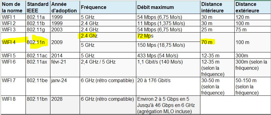

          &lt;div class=&quot;body-bd&quot;&gt;&lt;p&gt;René, sachez que le débit maximum du wifi 4 utilisé par la caméra est 72méga (voir tableau des normes ci joint) et que par expérience ce débit n&amp;#39;est atteint qu&amp;#39;avec une ligne fibre dont le débit est supérieur à 1 giga bit ce qui est loin d&amp;#39;être votre cas.&lt;/p&gt;&lt;p&gt;En l&amp;#39;état votre wifi 4 a un débit d&amp;#39;environ 35méga grand maximum.&lt;/p&gt;&lt;p&gt;Pour améliorer la situation je vous propose deux modifications qui sont réversibles si ça ne change rien.&lt;/p&gt;&lt;p&gt;Mettre la caméra en résolution SD&lt;br /&gt;Sur la box internet modifier le Wifi 4(2.4ghz) et forcer le mode &amp;quot;N&amp;quot;  802.11n  pour être certain que la caméra utilise le protocole le plus rapide.&lt;/p&gt;&lt;/div&gt;

  <enclosure length="338718" url="https://dimelo-answers-production.s3.eu-west-1.amazonaws.com/177/56ef222fd61028e1/image_original.png?c6832e6" type="image/png" />
