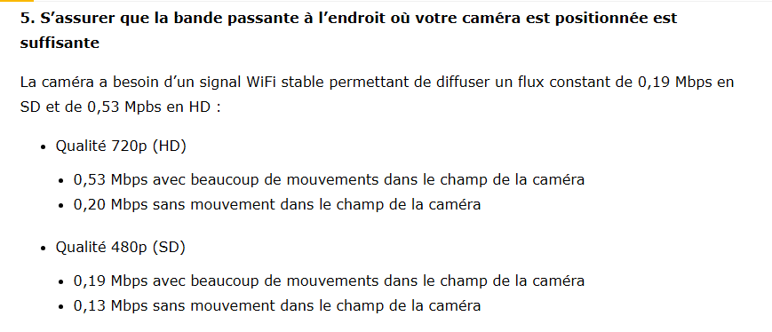

          &lt;div class=&quot;body-bd&quot;&gt;&lt;p&gt;Bonjour,&lt;br /&gt;J&amp;#39;ai actuellement 4 caméras (2 indoor 2 outdoor1).&lt;br /&gt;Mon réseau Wi-Fi est à base de Unifi et les caméras, comme mon link par exemple, sont sur le même réseau dédié en 2.4GHz. &lt;/p&gt;&lt;p&gt;J&amp;#39;ai actuellement de nombreuses indisponibilités de mes caméras et de autres déconnexions. &lt;br /&gt;J&amp;#39;avais déjà un tel réseau avant mais pas autant d&amp;#39;erreur. &lt;/p&gt;&lt;p&gt;J&amp;#39;ai aussi remarqué un indisponibilité / non connexion des caméras chronique sur mon téléphone Android (Pixel 9a Graphene OS) alors que le téléphone de mon épouse iPhone (XR) placé au même endroit y a accès.&lt;/p&gt;&lt;p&gt;Voici les adresses MAC des différentes caméras. &lt;/p&gt;&lt;p&gt;0076B106E428 =&amp;gt; très souvent déconnectée alors qu&amp;#39;elle est à 3m de la borne avec une très bonne réception.&lt;br /&gt;0076B1089F15&lt;br /&gt;0076B1089198 =&amp;gt; très souvent déconnectée, mais c&amp;#39;est la plus loin (aucun problème de réception depuis mon téléphone).&lt;br /&gt;0076B105A392&lt;/p&gt;&lt;p&gt;Je pense qu&amp;#39;il s&amp;#39;agit d&amp;#39;un problème interne à Somfy et pas un souci de réseau.&lt;br /&gt;En effet, j&amp;#39;ai regardé les débits associés à mes différentes caméras dans l&amp;#39;interface Unifi. Avant d&amp;#39;être notée indisponible, ma caméra a une transmission de 6-800 kb/s.&lt;/p&gt;&lt;p&gt;J&amp;#39;ai aussi essayé d&amp;#39;ajouter mes caméras dans Homekit (il y a des déconnexions comme bien souvent avec ce cas là.)&lt;br /&gt;Testé à l&amp;#39;instant : la vidéo est en direct avec Homekit et 4 à 5 secondes de retard avec somfy protect. &lt;/p&gt;&lt;p&gt;Serait-il possible d&amp;#39;analyser cet ensemble de faits et tenter de me proposer une solution.&lt;/p&gt;&lt;p&gt;Par avance, merci.&lt;/p&gt;&lt;p&gt;Thomas.&lt;/p&gt;&lt;/div&gt;
          &lt;div class=&quot;body-bd&quot;&gt;&lt;p&gt;Bonsoir Thomas&lt;br /&gt;Sur votre routeur forcer le wifi 2.4 en mode &amp;quot;N&amp;quot; (802.11n)&lt;br /&gt;Le débit que vous annoncez nécessite de passer les caméras en SD pour avoir une stabilité dans la connexion&lt;/p&gt;&lt;p&gt;Ci joint la FAQ correspondante&lt;br /&gt;&lt;a href=&quot;https://support.somfyprotect.com/hc/fr/articles/360001317749-Que-faire-si-ma-cam%C3%A9ra-appara%C3%AEt-fr%C3%A9quemment-indisponible&quot; rel=&quot;nofollow&quot;&gt;https://support.somfyprotect.com/hc/fr/articles/360001317...&lt;/a&gt;&lt;/p&gt;&lt;/div&gt;
