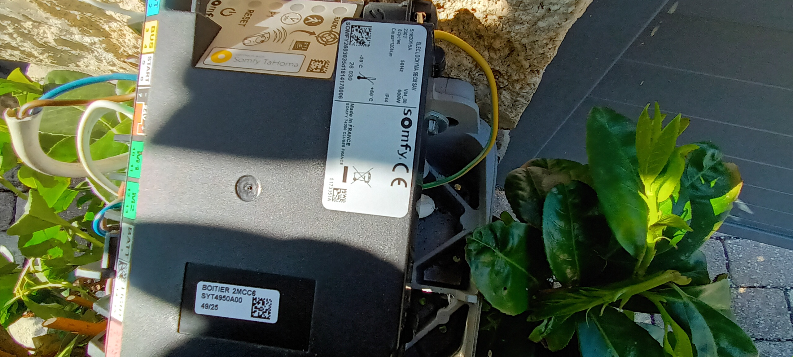

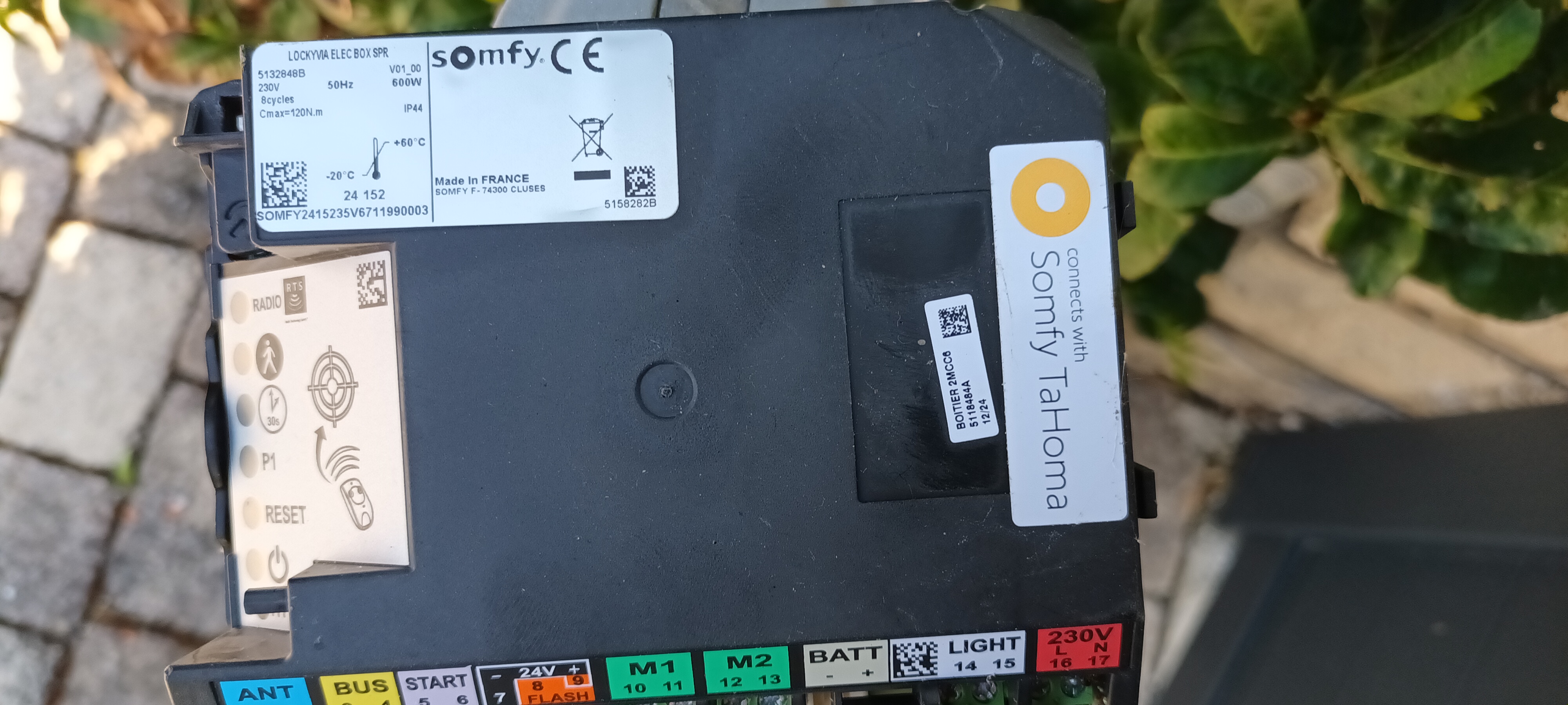

          &lt;div class=&quot;body-bd&quot;&gt;&lt;p&gt;Bonjour,suite a un probleme enedis  qui a grillé ma carte,j ai recommande une carte que j ai instalé comme la precedente , normalement j ai fait un reset, le voyant rouge clignote bien 2 fois , mais lorsque je veux faire la procedure d aprentissage il y a un clic mais les moteurs ne demarrent pas  peut il il avoir un probleme de compatilité entre les versions V 01 00 et V 04 00  ou nouvelle carte non compatible  cci joint les photos des etiquettes car le titre des cartes ne sont pas identiques&lt;br /&gt;merci pour vos conseils et retours&lt;/p&gt;&lt;p&gt;Merci,&lt;/p&gt;&lt;/div&gt;
          &lt;div class=&quot;body-bd&quot;&gt;&lt;p&gt;Je vois que c&amp;#39;est une carte SAV, contactez le SAV.&lt;/p&gt;&lt;/div&gt;

          &lt;div class=&quot;body-bd&quot;&gt;&lt;p&gt;bonjour, oui j ai testé les 2 moteurs ils fonctionnent,mais je bloque toujours au moment de l auto  apprentissage deux petits clics mais pas de réactions des moteurs&lt;/p&gt;&lt;/div&gt;

          &lt;div class=&quot;body-bd&quot;&gt;&lt;p&gt;Si, c&amp;#39;est bien le bon boitier.&lt;br /&gt;Avez vous testé les moteurs via une petite batterie de perceuse ?&lt;/p&gt;&lt;p&gt;Bonne journée&lt;/p&gt;&lt;/div&gt;
