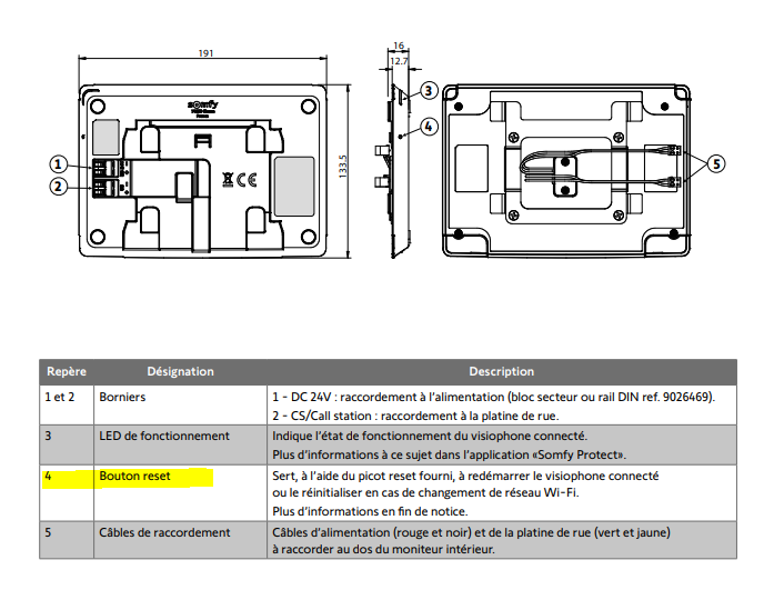

          &lt;div class=&quot;body-bd&quot;&gt;&lt;p&gt;Bonjour,&lt;br /&gt;Apres une coupure internet, je n&amp;#39;ai plus d&amp;#39;image, lorsque j&amp;#39;appuie sur &amp;quot;l’œil&amp;quot;, rien ne se passe, la commande d&amp;#39;ouverture du portail depuis le moniteur ne fonctionne pas non plus.&lt;br /&gt;Sur l&amp;#39;application smartphone, lorsque je sélectionne la vision directe, j&amp;#39;ai un écran bleu, et impossible d&amp;#39;ouvrir le portail.&lt;br /&gt;J’ai essayé de desinstaller réinstaller, en vain&lt;br /&gt;Merci d&amp;#39;avance pour votre aide.&lt;/p&gt;&lt;p&gt;Merci,&lt;/p&gt;&lt;/div&gt;
          &lt;div class=&quot;body-bd&quot;&gt;&lt;p&gt;Le module de connexion est planté.&lt;/p&gt;&lt;p&gt;Avez vous bien fait le Reset pour le réinstaller ?&lt;/p&gt;&lt;/div&gt;
