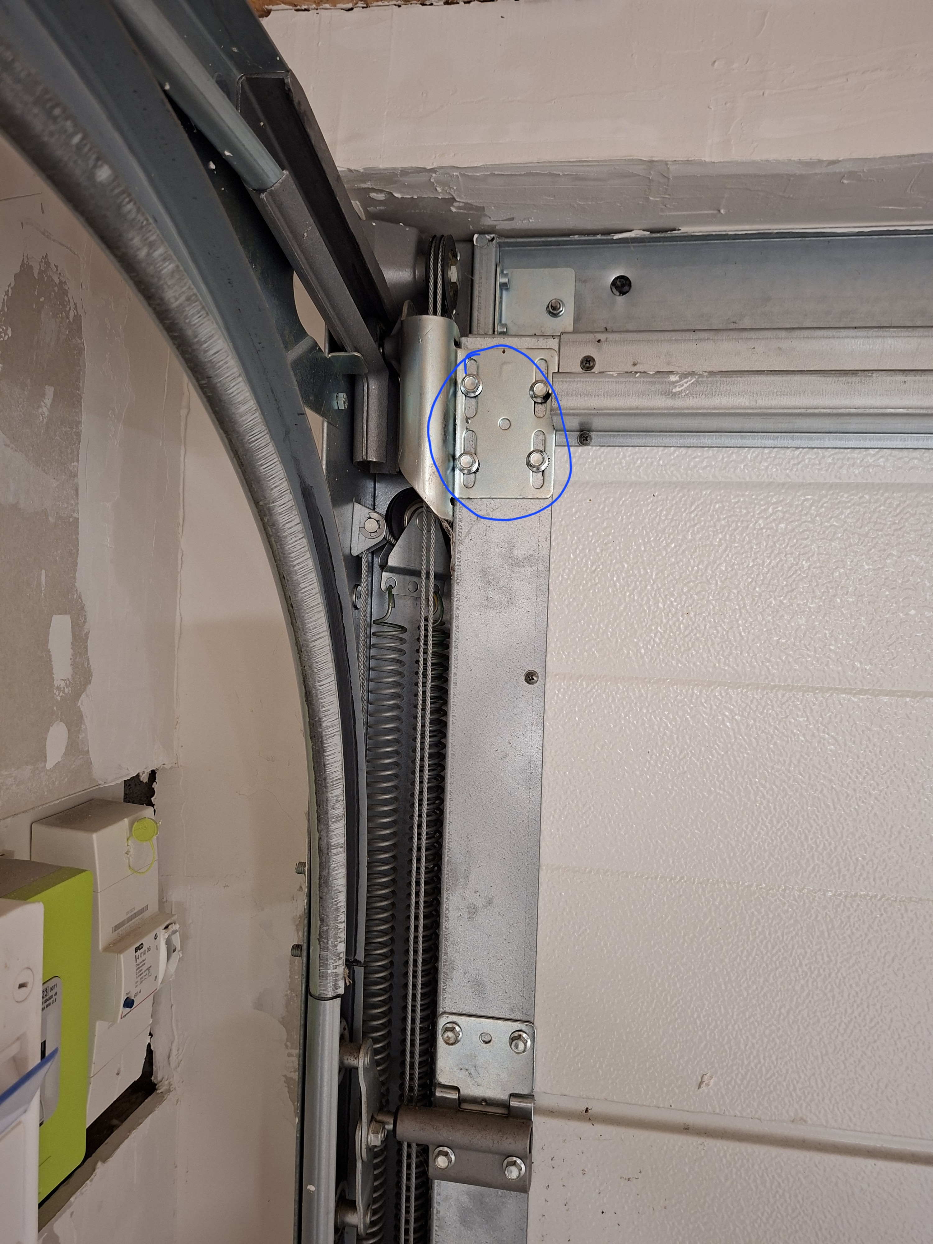

          &lt;div class=&quot;body-bd&quot;&gt;&lt;p&gt;Oui ce sont ces 4 vis.&lt;br /&gt;Si le carrelage fait 10mm, vous tracez un trait sur le rebord supérieur du support de galet. Ainsi vous mesurez 10mm entre ce trait et le support.&lt;br /&gt;En fait, vu que vous avez soulevé la porte de 10mm, le galet doit reprendre sa position d&amp;#39;origine, donc le baisser de 10mm.&lt;br /&gt;Réglage porte fermée.&lt;br /&gt;Desserrez gras les 4 vis de telle sorte qu&amp;#39;il fasse tapoter pour descendre le support.&lt;/p&gt;&lt;/div&gt;

          &lt;div class=&quot;body-bd&quot;&gt;&lt;p&gt;La porte ayant été installée par le constructeur, je n&amp;#39;ai pas toutes les connaissances dessus... Vous me confirmez qu&amp;#39;il s&amp;#39;agit bien des 4 vis entourées en bleu ?&lt;/p&gt;&lt;p&gt;Je dois les faire descendre  si je comprends bien? Et dernière question, j&amp;#39;effectue cette manipulation porte ouverte ou fermée ?&lt;/p&gt;&lt;p&gt;Merci beaucoup pour votre retour !&lt;br /&gt;Bonne journée,&lt;/p&gt;&lt;/div&gt;

          &lt;div class=&quot;body-bd&quot;&gt;&lt;p&gt;Bonjour,&lt;/p&gt;&lt;p&gt;Suite la pose du carrelage dans mon garage j&amp;#39;ai effectué un nouveau réglage de fin de course sur ma porte dexxo pro 1000 rts&lt;br /&gt;Le sol ayant été relevé suite à la pose du carrelage j&amp;#39;ai l&amp;#39;impression que ça force sur le moteur..&lt;/p&gt;&lt;p&gt;Maintenant que le réglage est fait la porte se ferme normalement mais au bout de quelques secondes le moteur se réouvre un petit peu (1cm) et la porte n&amp;#39;est plus plaquée au mur&lt;/p&gt;&lt;p&gt;Est ce que cela est normal? Ai-je mal effectué le réglage fin de course? Ou autre ?&lt;/p&gt;&lt;p&gt;Merci!&lt;/p&gt;&lt;/div&gt;
          &lt;div class=&quot;body-bd&quot;&gt;&lt;p&gt;Les réglage sont au médium.&lt;br /&gt;Je vous conseillerai afin de préserver les mécaniques de baisser les galets supérieurs de la valeur de l&amp;#39;épaisseur du carrelage.&lt;br /&gt;Ensuite faites une recherche des FdC en prenant soin d&amp;#39;arrêter la porte à 2cm du sol et lancez un auto apprentissage.&lt;/p&gt;&lt;p&gt;Vous verrez que tout fonctionnera beaucoup mieux et avec souplesse.&lt;/p&gt;&lt;p&gt;Bonne journée&lt;/p&gt;&lt;/div&gt;

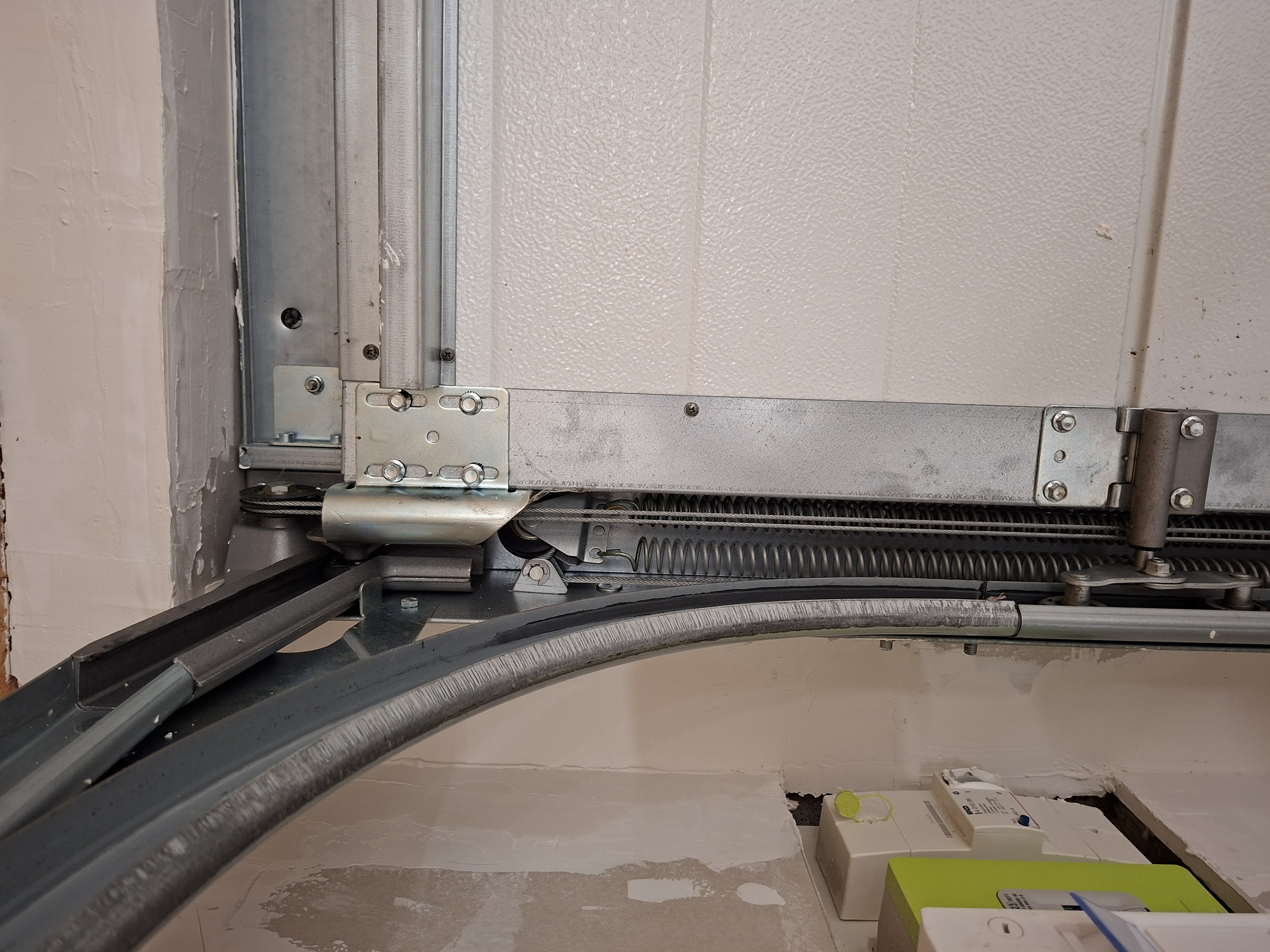

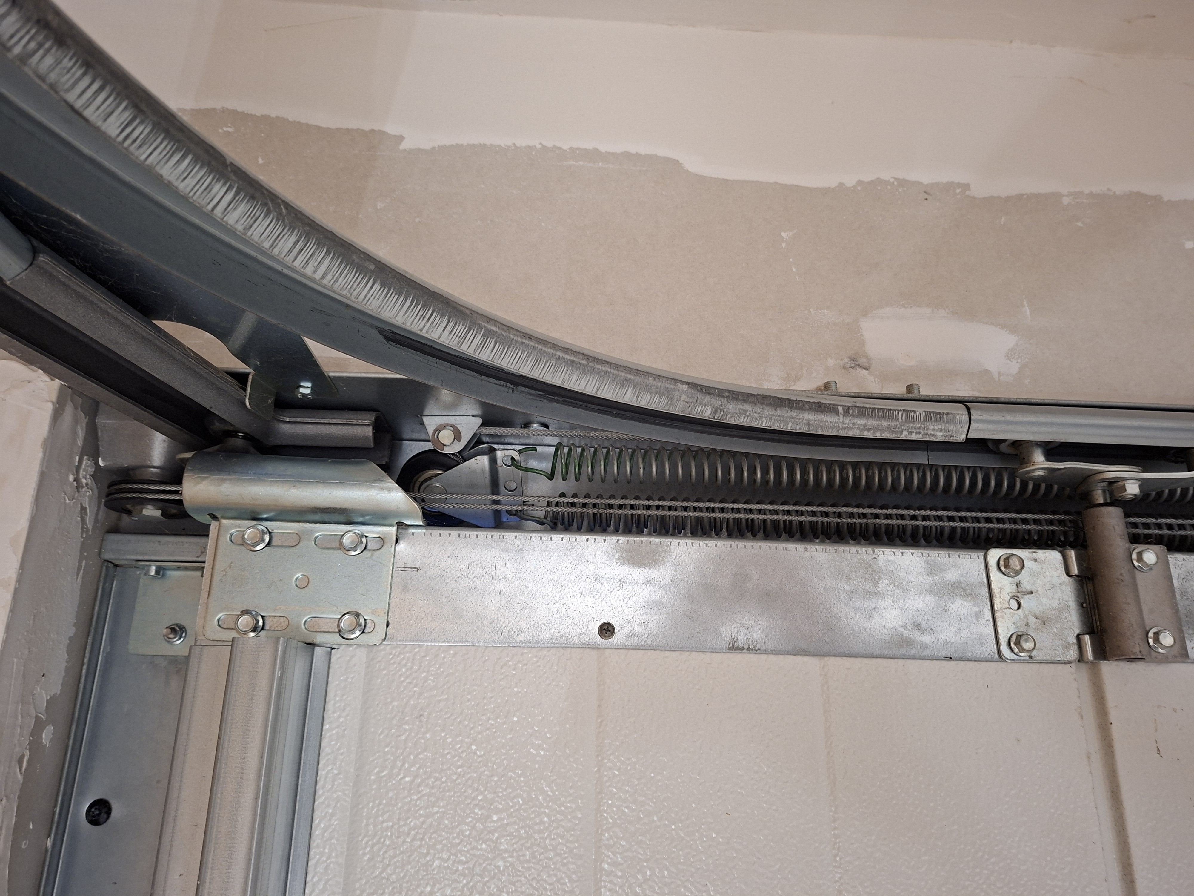

          &lt;div class=&quot;body-bd&quot;&gt;&lt;p&gt;Voilà l&amp;#39;erreur !&lt;br /&gt;Une sectionnelle ne peut plus être modifiée dans ses courses puisque son châssis reste à la même place.&lt;br /&gt;Posez des photos de la porte fermée ainsi que de chaque galet supérieur.&lt;/p&gt;&lt;p&gt;Je ne vous promets rien....Il ne fallait pas carreler sous le joint de la porte.&lt;/p&gt;&lt;p&gt;En tout cas tout ceci n&amp;#39;a rien à voir avec le moteur dont sa garantie n&amp;#39;en supportera pas les conséquences.&lt;/p&gt;&lt;/div&gt;
