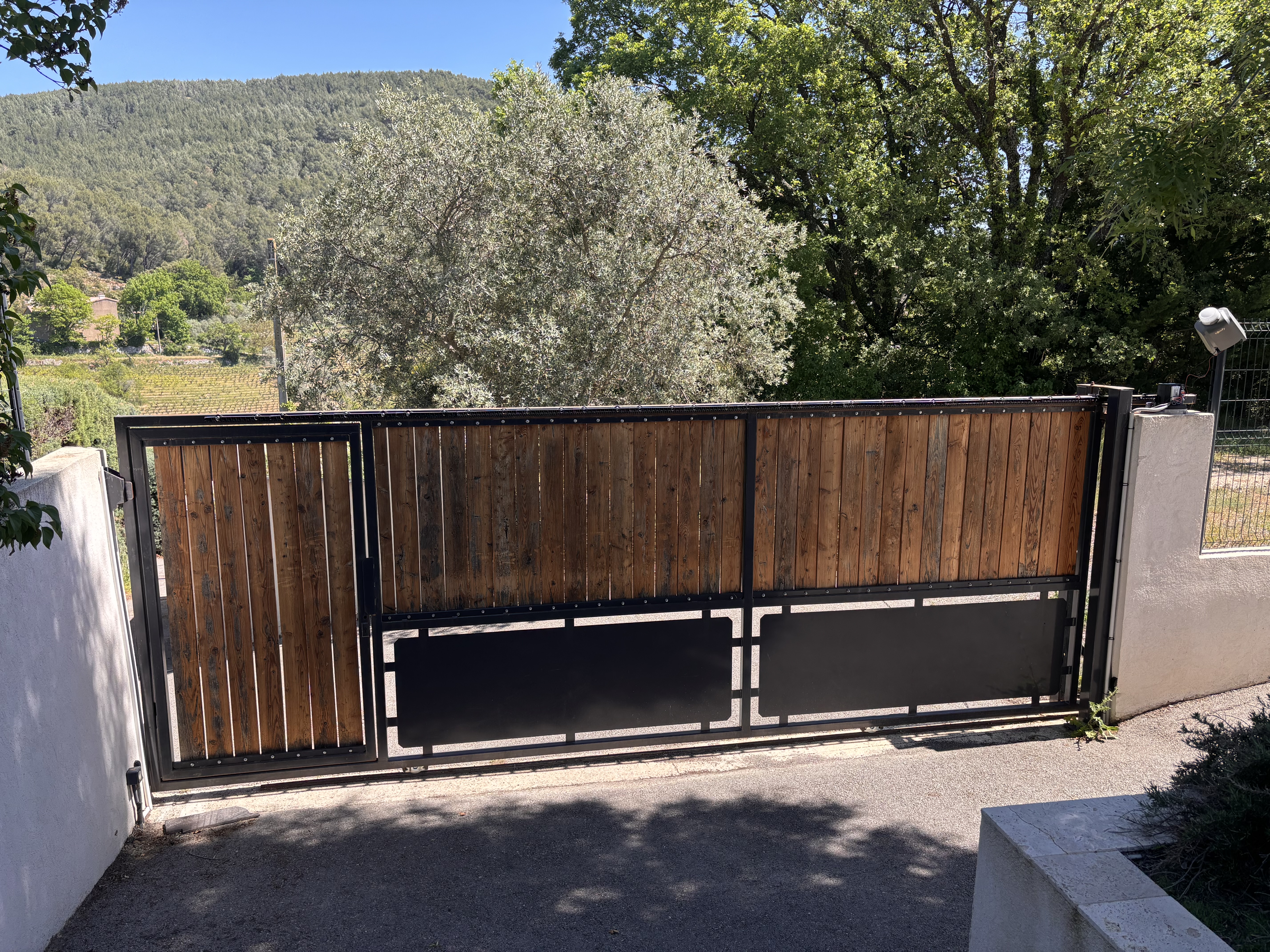

          &lt;div class=&quot;body-bd&quot;&gt;&lt;p&gt;Bonjour,&lt;br /&gt;Mon moteur grince à l’ouverture et la fermeture et arrivé en butée continue à faire le grincement et la lumière clignote. J’appuie sur la telecomande pour le stopper. Pouvez me dire comment faire fonctionner la garantie du moteur acheté l&amp;#39;année dernière ? En vous remerciant d&amp;#39;avance.  Sebastien&lt;/p&gt;&lt;p&gt;Merci,&lt;/p&gt;&lt;/div&gt;
          &lt;div class=&quot;body-bd&quot;&gt;&lt;p&gt;Montage similaire à un portail suspendu.&lt;br /&gt;Pose non conforme du moteur ce qui implique une casse à deux reprise.&lt;br /&gt;La masse du portail est supportée sur le pignon, vous pourrez changer une 3ème fois le moteur et il recassera !&lt;/p&gt;&lt;/div&gt;

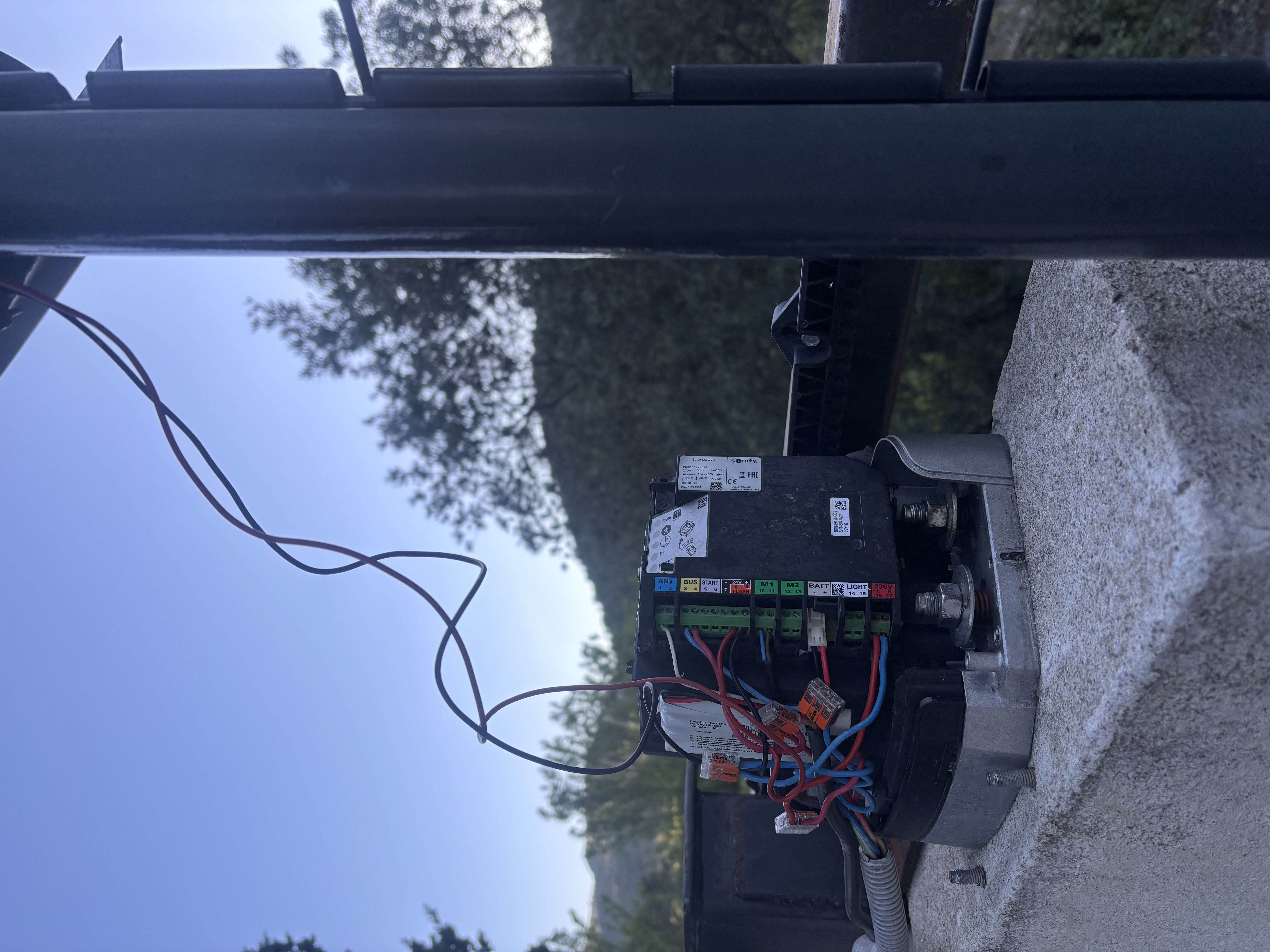

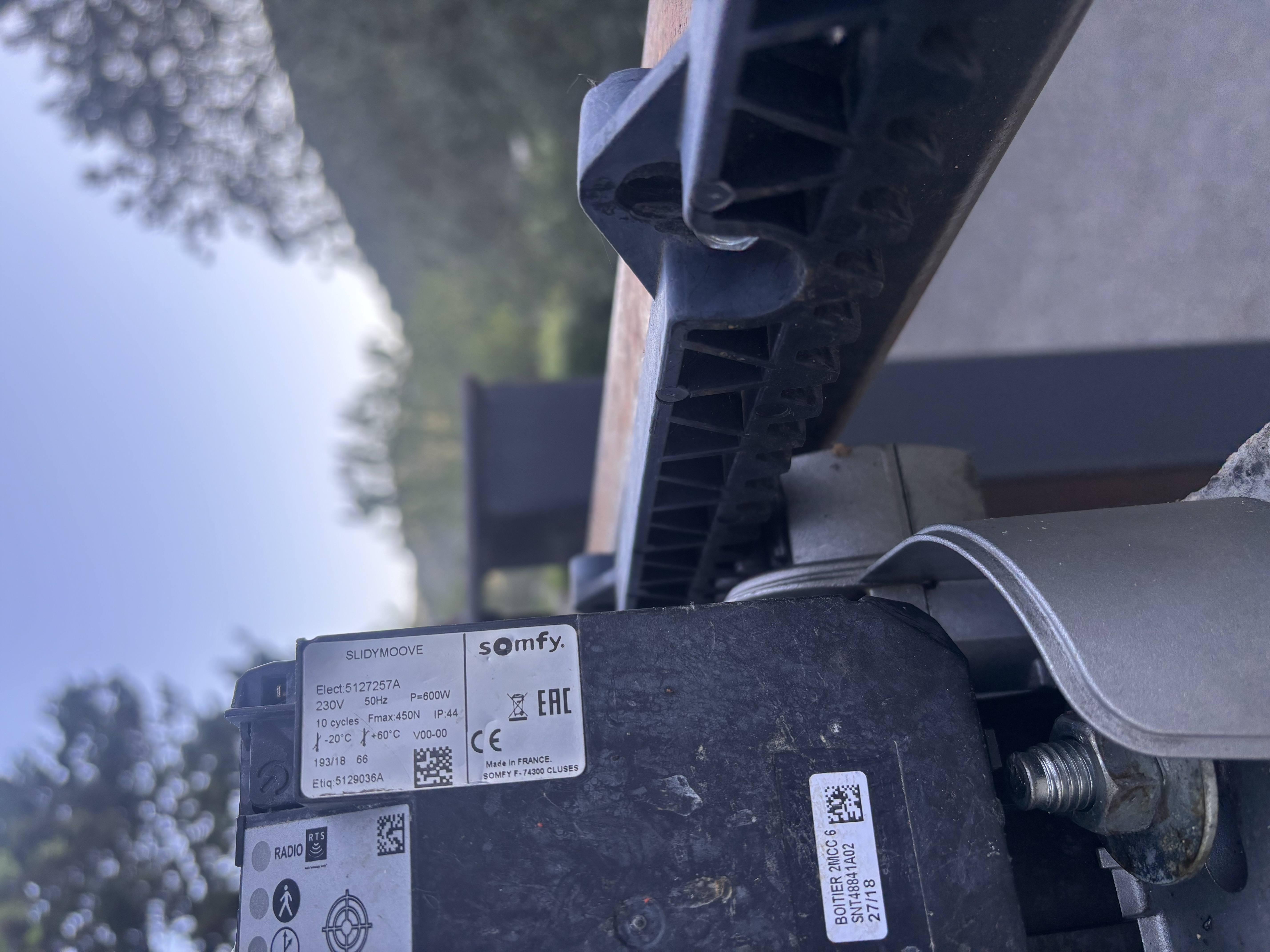

          &lt;div class=&quot;body-bd&quot;&gt;&lt;p&gt;Bonjour merci pour votre réponse , je reste à votre disposition si d autres éléments sont nécessaires . Cdt Sébastien&lt;/p&gt;&lt;/div&gt;
          &lt;div class=&quot;body-bd&quot;&gt;&lt;p&gt;Non ca ne va pas ces photo.&lt;br /&gt;Il faut une vue générale du portail en vue complète fermée et ouvert.&lt;/p&gt;&lt;/div&gt;

          &lt;div class=&quot;body-bd&quot;&gt;&lt;p&gt;Bonjour il est installé en hauteur, sur un poteau  en béton sur ressort avec guide pour la crémaillère. je précise qu’il n y a aucune contrainte sur la poulie. Cordialement&lt;/p&gt;&lt;/div&gt;

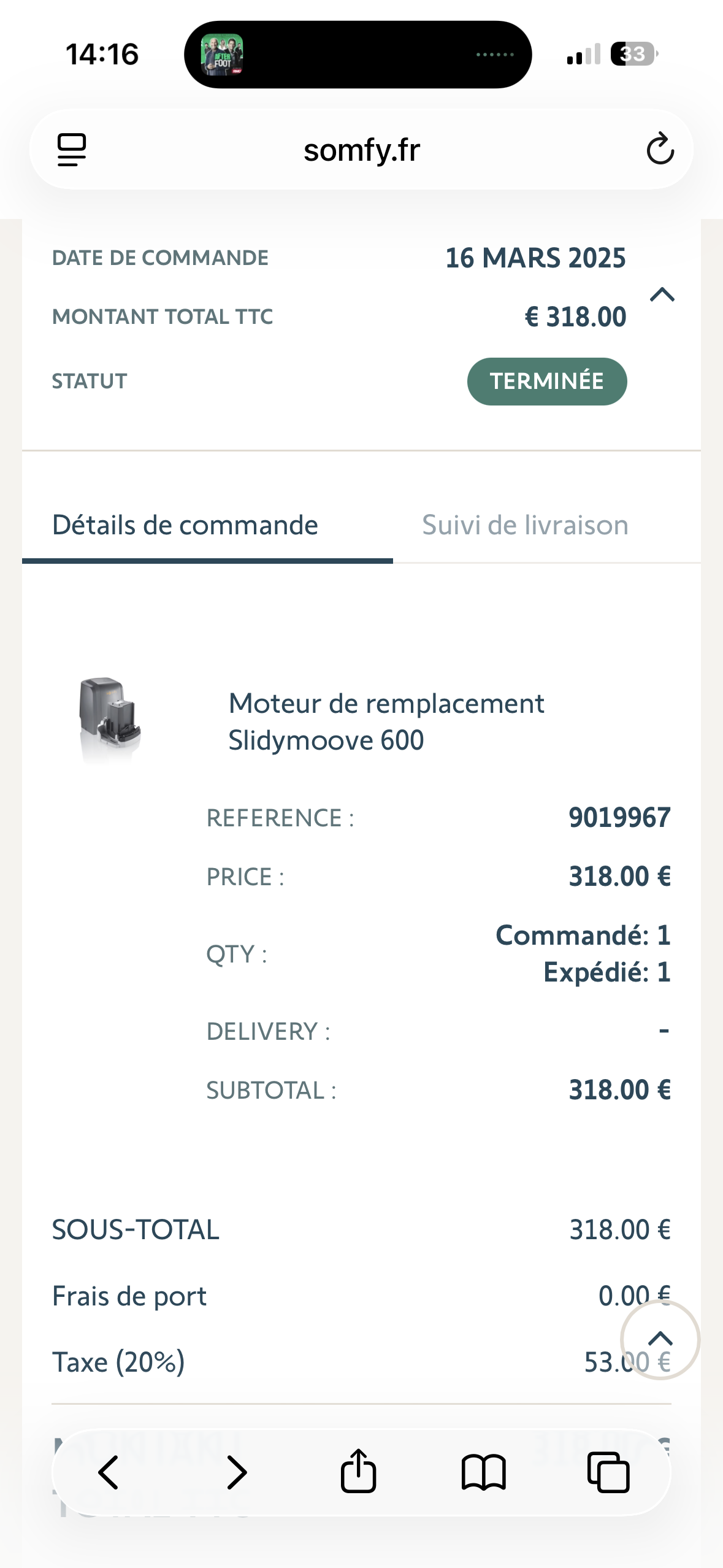

          &lt;div class=&quot;body-bd&quot;&gt;&lt;p&gt;Merci pour votre confirmation , j’ai acheté le moteur en mars 2025 et je l’ai installé moi même car c’est du plug and Play, je n’arrive pas à trouver où faire la demande de garantie sur le site, d ou ma demande, j’atterris à chaque fois sur le forum. Merci encore&lt;/p&gt;&lt;/div&gt;

          &lt;div class=&quot;body-bd&quot;&gt;&lt;p&gt;Bonjour le moteur du portail, j’ai dévissé le couvercle et le bruit provient de la&lt;/p&gt;&lt;/div&gt;
