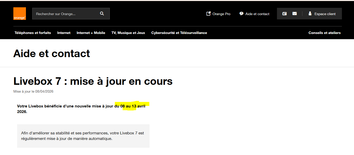

          &lt;div class=&quot;body-bd&quot;&gt;&lt;p&gt;Bonsoir Jacky &lt;br /&gt;J&amp;#39;ai ré initialisé ma box, puis supprimé et ré installé ma caméra extérieure, au bout de 30min la caméra n&amp;#39;a a nouveau plus accès à internet&lt;/p&gt;&lt;/div&gt;

          &lt;div class=&quot;body-bd&quot;&gt;&lt;p&gt;Bonjour,&lt;/p&gt;&lt;p&gt;Depuis plusieurs semaines, j&amp;#39;ai des pertes de connexion wifi sur les caméras intérieure et extérieure. Dernièrement, j&amp;#39;ai même supprimé la caméra de mes équipements puis réinstallé et a peine 1h après, plus de connexion pour la caméra extérieure à nouveau. Malgré avoir suivi les instructions trouvées sur le forum rien n&amp;#39;y fait. &lt;br /&gt;Est il possible d&amp;#39;avoir l&amp;#39;aide d&amp;#39;un yellow svp&lt;/p&gt;&lt;p&gt;Merci,&lt;/p&gt;&lt;/div&gt;
          &lt;div class=&quot;body-bd&quot;&gt;&lt;p&gt;Bonjour Alan.&lt;/p&gt;&lt;p&gt;Si vous avez une box Orange, remonter dans le post il y a une information intéressante.&lt;/p&gt;&lt;/div&gt;

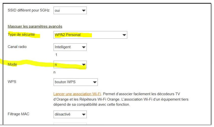

          &lt;div class=&quot;body-bd&quot;&gt;&lt;p&gt;Audrey je viens de trouver la raison&lt;br /&gt;Orange vient de mettre a jour les Livebox 7&lt;br /&gt;&lt;a href=&quot;https://assistance.orange.fr/livebox-modem/toutes-les-livebox-et-modems/installer-et-utiliser/piloter-et-parametrer-votre-materiel/l-interface-de-configuration/livebox-7-mise-a-jour-en-cours_422529-952269&quot; rel=&quot;nofollow&quot;&gt;https://assistance.orange.fr/livebox-modem/toutes-les-liv...&lt;/a&gt;&lt;/p&gt;&lt;p&gt;Je pense qu&amp;#39;il va falloir passer par une réinitialisation de Livebox 7 en paramétrage usine.&lt;/p&gt;&lt;/div&gt;
          &lt;div class=&quot;body-bd&quot;&gt;&lt;p&gt;Si vous avez bien le paramétrage en copie d&amp;#39;écran, je n&amp;#39;ai pas d&amp;#39;autre information sur le problème&lt;/p&gt;&lt;/div&gt;

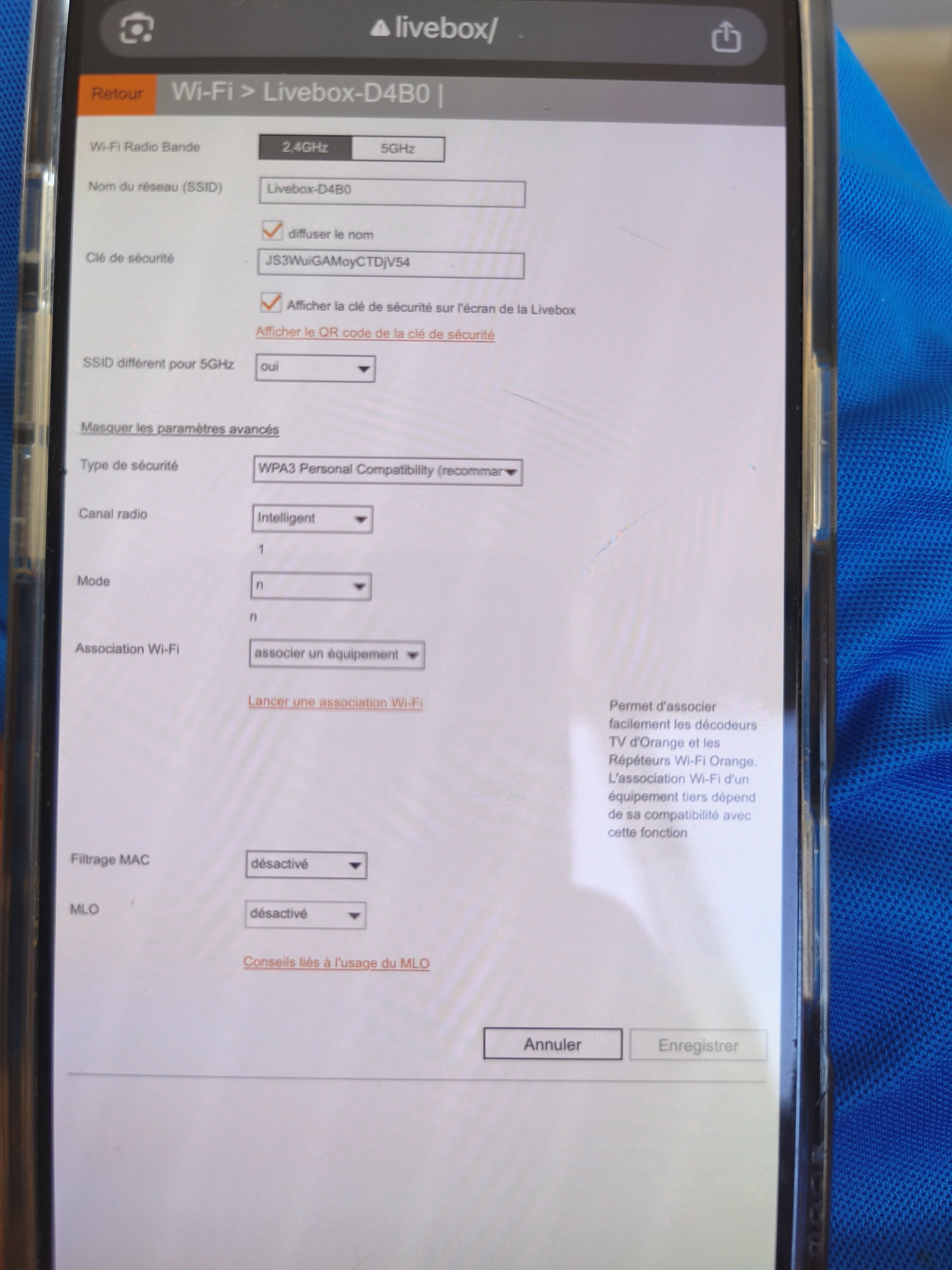

          &lt;div class=&quot;body-bd&quot;&gt;&lt;p&gt;Bonjour Jacky&lt;br /&gt;J&amp;#39;ai modifié les paramètres pour me mettre en wpa 2 malheureusement ça a fonctionné a peine 24h&lt;/p&gt;&lt;/div&gt;
  <title>Réponse de Arnaud G.</title>
  <dc:creator>Arnaud G.</dc:creator>
          &lt;div class=&quot;body-bd&quot;&gt;&lt;p&gt;Bonsoir, &lt;/p&gt;&lt;p&gt;Merci pour votre partage, et de votre réactivité !&lt;br /&gt;je ne suis pas rentrée dans les paramètres wifi, pas encore, je vais essayer de relancer les caméras sur place supprimer et relancer?, après avoir relancé le wifi... &lt;br /&gt;L&amp;#39;obligation de faire ces modifications serait le résultat d&amp;#39;une mise a jour?  En tout état de cause c&amp;#39;est le néant et le wifi lui tourne bien.. &lt;br /&gt;Encore merci.&lt;/p&gt;&lt;/div&gt;

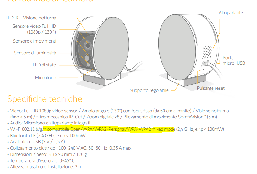

          &lt;div class=&quot;body-bd&quot;&gt;&lt;p&gt;Audrey dans les spécifications Somfy il est indiqué clairement qu&amp;#39;il faut utiliser une clé de cryptage WPA2 &lt;/p&gt;&lt;p&gt;Vous êtes en WPA3&lt;/p&gt;&lt;/div&gt;

          &lt;div class=&quot;body-bd&quot;&gt;&lt;p&gt;Je dispose de la livebox 7 de chez Orange, voici les paramètres que j&amp;#39;ai mis après modification&lt;/p&gt;&lt;/div&gt;
  <pubDate>Sat, 18 Apr 2026 10:57:11 GMT</pubDate>

          &lt;div class=&quot;body-bd&quot;&gt;&lt;p&gt;Bonjour je suis passé à la fibre depuis quelques mois avec box wifi, j&amp;#39;ai même déplacé la caméra intérieure pour la rapprocher du routeur, le pb a persisté encore plusieurs jours et depuis 4 jours c&amp;#39;est au tour de la caméra extérieure, celle intérieure fonctionne à nouveau pour le moment sans problème. Comment faire pour modifier le parametrage ?&lt;/p&gt;&lt;/div&gt;
  <pubDate>Sat, 18 Apr 2026 09:36:49 GMT</pubDate>
