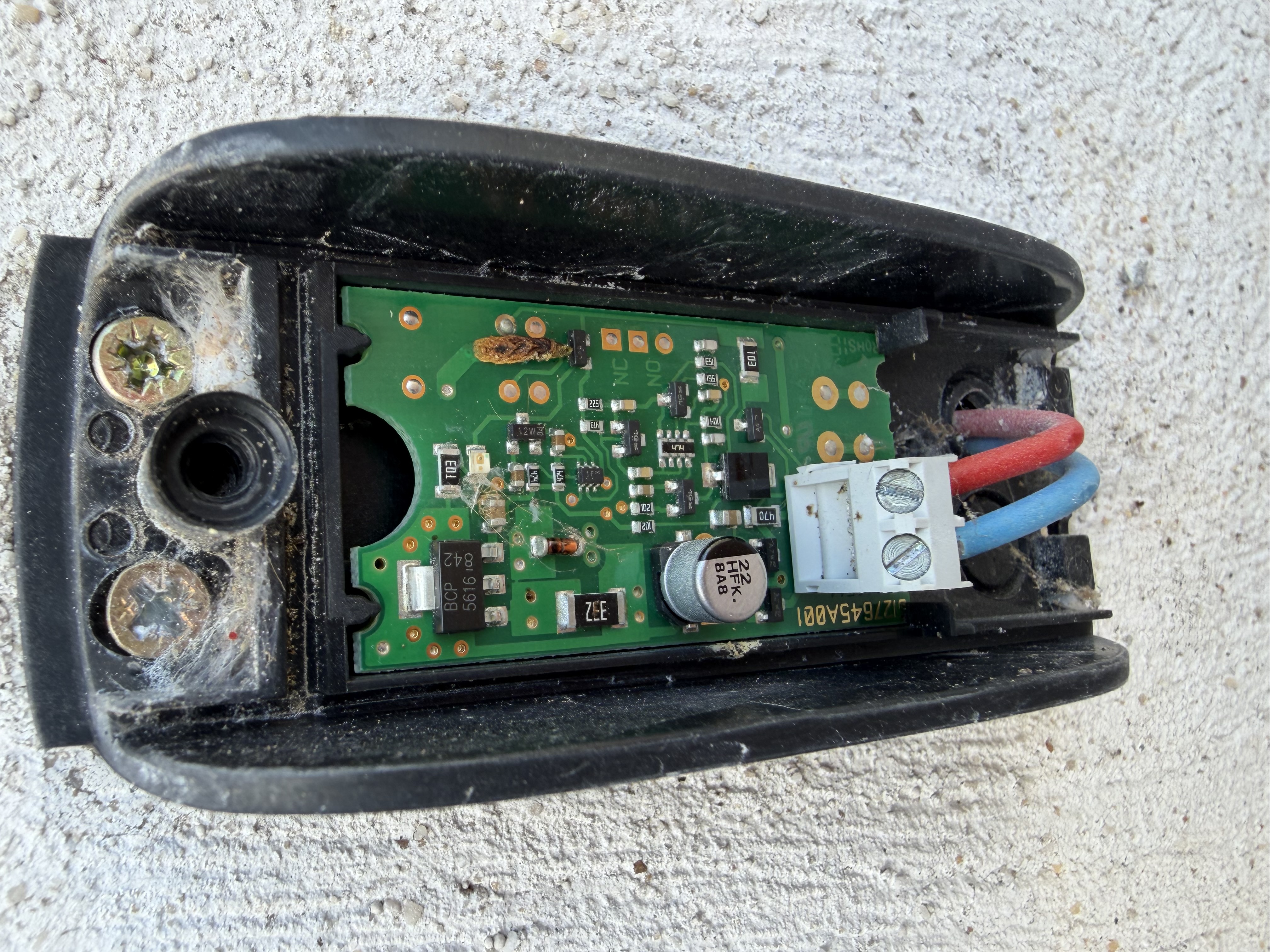

          &lt;div class=&quot;body-bd&quot;&gt;&lt;p&gt;Bonjour,&lt;/p&gt;&lt;p&gt;En général, 6 clignotements n&amp;#39;indiquent pas un défaut de cellules.&lt;br /&gt;Mais un court-circuit cellules peut endommager des alimentations communes.&lt;br /&gt;Vous pouvez regarder à l’intérieur du boîtier si des bestioles n&amp;#39;y ont pas pénétré également causant des dégâts.&lt;br /&gt;Le boîtier pourrait être réparable.&lt;/p&gt;&lt;/div&gt;

          &lt;div class=&quot;body-bd&quot;&gt;&lt;p&gt;Ok, ce n&amp;#39;est même pas sûr que le lavage y est pour qqs chose au regard des nids de bestioles dans la cellule sachant que ce sont leur pires ennemis.&lt;br /&gt;Vos nouvelles cellules doivent être étanchées au silicone au trous de passage de câbles et au pourtour de capot.&lt;/p&gt;&lt;p&gt;Sinon, le diag est malheureusement confirmé pour le boitier.&lt;/p&gt;&lt;/div&gt;

          &lt;div class=&quot;body-bd&quot;&gt;&lt;p&gt;Non pardon je me suis mal exprimé j’ai passé le jet HP sur ma clôture ! Le boîtier était fermé et j’ai fait attention aux accessoires. Mais de l’eau a du stagné autour du moteur. &lt;br /&gt;Le portail fonctionnait pendant quelques jours puis plus du tout au bout de 15 jours environ. &lt;br /&gt;Une des 2 cellules avait un composant cramé (voir photo) ce qui concordait avec les 6 clignotements &lt;br /&gt;Mais même après changement ou débranchement des BUS ça persiste &lt;/p&gt;&lt;p&gt;Merci de votre réponse&lt;/p&gt;&lt;/div&gt;
