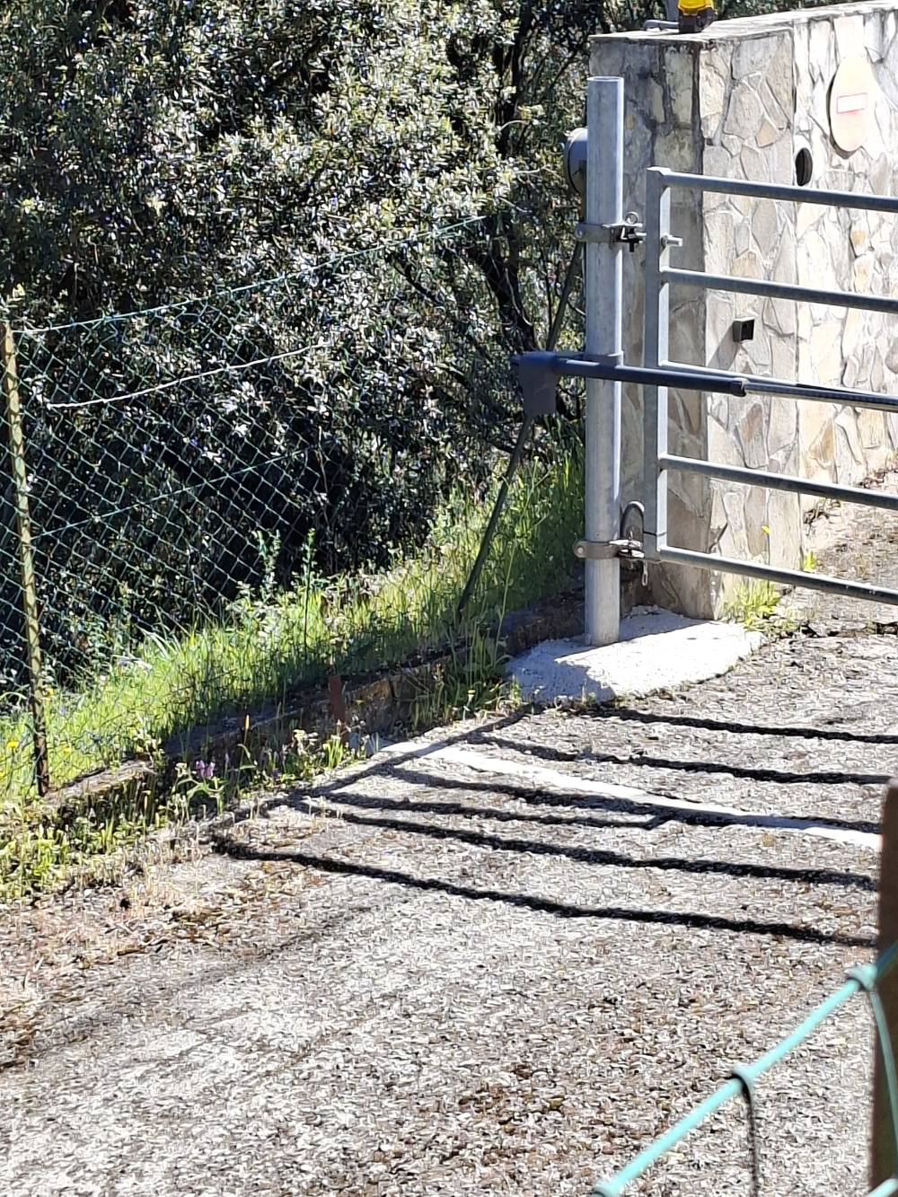

          &lt;div class=&quot;body-bd&quot;&gt;&lt;p&gt;Un moteur à vérin conviendrait dans la mesure ou une plaque soudée sur le poteau puisse recevoir le support.&lt;br /&gt;La butée au sol de fermeture doit être très solide et rigide.&lt;br /&gt;Voyez ici &lt;a href=&quot;https://boutique.somfy.fr/produits/portails/moteur-portail/moteur-portail-battant.html&quot; rel=&quot;nofollow&quot;&gt;https://boutique.somfy.fr/produits/portails/moteur-portai...&lt;/a&gt;&lt;br /&gt;Et ici &lt;a href=&quot;https://www.somfy.fr/assistance/notices/portail/verin&quot; rel=&quot;nofollow&quot;&gt;https://www.somfy.fr/assistance/notices/portail/verin&lt;/a&gt;&lt;/p&gt;&lt;p&gt;Bonne journée&lt;/p&gt;&lt;/div&gt;

          &lt;div class=&quot;body-bd&quot;&gt;&lt;p&gt;Bonjour,&lt;br /&gt;Je vais installer un portail galva battant (agricole) avec des poteaux cylindrique.&lt;br /&gt;Existe t&amp;#39;il une motorisation adéquate je vous prie?&lt;br /&gt;Ci joint le portail de mon voisin.&lt;br /&gt;Cordialement &lt;/p&gt;&lt;p&gt;Merci,&lt;/p&gt;&lt;/div&gt;
