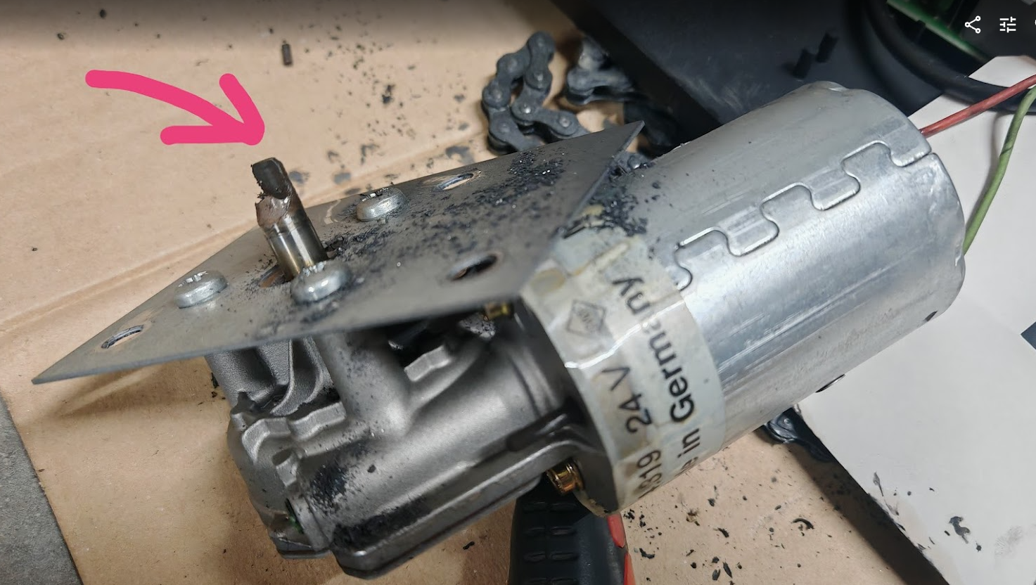

          &lt;div class=&quot;body-bd&quot;&gt;&lt;p&gt;Bonjour,&lt;/p&gt;&lt;p&gt;Mon moteur Somfy S7000 n&amp;#39;entraine plus la chaine correctement, il y a des claquements au niveau du moteur, on est obligé de l&amp;#39;aider en levant la porte manuellement.&lt;/p&gt;&lt;p&gt;De plus, quand la porte est fermée, en forçant on arrive à l&amp;#39;ouvrir. Je pense que les engrenages sont HS coté moteur, la navette a été remplacée récemment elle est parfaitement fonctionnelle.&lt;/p&gt;&lt;p&gt;Je ne vois pas ce type de pièce dans la boutique Somfy.&lt;br /&gt;Est-ce qu&amp;#39;il y aurait un moyen de réparer malgré tout ? &lt;/p&gt;&lt;p&gt;Sinon quel moteur de remplacement serait compatible sans devoir changer le rail ?&lt;br /&gt;De plus, est-ce qu&amp;#39;on peut trouver des moteurs actuellement qui sont compatibles avec les anciennes télécommandes S7000 ?  Car j&amp;#39;ai un portail S200-II et ne ne veux pas me retrouver avec 2 télécommandes.&lt;/p&gt;&lt;p&gt;Merci d&amp;#39;avance pour votre aide.&lt;/p&gt;&lt;/div&gt;

          &lt;div class=&quot;body-bd&quot;&gt;&lt;p&gt;Alors prenez le 1100.&lt;/p&gt;&lt;/div&gt;

          &lt;div class=&quot;body-bd&quot;&gt;&lt;p&gt;Le moteur avait 26 ans, la porte basculante semble être équilibrée j&amp;#39;avais vérifié en la poussant et tirant à la main au point d&amp;#39;ancrage du chariot de rail mais elle est assez lourde.&lt;/p&gt;&lt;/div&gt;

          &lt;div class=&quot;body-bd&quot;&gt;&lt;p&gt;Bonjour, oui merci vous m&amp;#39;avez déjà réparé ma carte électronique de mon S200-II.&lt;br /&gt;Par contre là on est sur une panne mécanique, l&amp;#39;axe du moteur est cassé, celui qui entre dans l&amp;#39;engrenage qui fait tourner la chaine. &lt;br /&gt;Je ne pense pas qu&amp;#39;on puisse trouver cette pièce, j&amp;#39;ai donc commandé une nouvelle motorisation.&lt;br /&gt;Mais si vous me dites qu&amp;#39;on peut trouver la pièce, je peux encore annuler la commande.&lt;/p&gt;&lt;/div&gt;

          &lt;div class=&quot;body-bd&quot;&gt;&lt;p&gt;Bonjour,&lt;/p&gt;&lt;p&gt;Si vous n&amp;#39;êtes pas pressé dans l&amp;#39;évolution IO de votre matériel et dans les frais conséquents, il suffit de faire réparer votre moteur.&lt;br /&gt;Pour infos : &lt;a href=&quot;https://forum.somfy.fr/users/6899912&quot; rel=&quot;nofollow&quot;&gt;https://forum.somfy.fr/users/6899912&lt;/a&gt;&lt;/p&gt;&lt;/div&gt;

          &lt;div class=&quot;body-bd&quot;&gt;&lt;p&gt;Oui à vos deux questions.&lt;/p&gt;&lt;/div&gt;

          &lt;div class=&quot;body-bd&quot;&gt;&lt;p&gt;Merci, le code Somfy de cette box c&amp;#39;est bien 1841141 ?&lt;br /&gt;Je devrai pouvoir trouver une solution pour m&amp;#39;en procurer une. Par contre on est dans les 300€ c&amp;#39;est bien ça ?&lt;/p&gt;&lt;/div&gt;

          &lt;div class=&quot;body-bd&quot;&gt;&lt;p&gt;Absolument, c&amp;#39;est ce que j&amp;#39;ai fait avec des vieux moteurs SGA.&lt;/p&gt;&lt;p&gt;Il vous faut la Box 3S IO Axovia, c&amp;#39;est la seule pour moteurs à bras, la Ixengo c&amp;#39;est pour les vérins et la Invisio pour les moteurs gonds.&lt;br /&gt;Par contre, elle est assez dur à trouver en vente aux particuliers car c&amp;#39;est un produit de la gamme Pro.&lt;/p&gt;&lt;/div&gt;

          &lt;div class=&quot;body-bd&quot;&gt;&lt;p&gt;Vous avez une armoire à me conseiller ? Ce serait en effet une bonne idée pour éviter le remplacement des systèmes de bras si les moteurs sont increvables. D&amp;#39;ailleurs il y a un entretien à faire sur ces moteurs ? &lt;br /&gt;Ça pourrait être piloté par Connexoon avec retour sur la position du portail ?&lt;/p&gt;&lt;/div&gt;

          &lt;div class=&quot;body-bd&quot;&gt;&lt;p&gt;Absolument, vous aurez même le retour d&amp;#39;état sur sa position, mais pas sur celle du portail qui lui ne pourra pas être piloté par la box.&lt;br /&gt;Un jour ou l&amp;#39;autre, dans un certain avenir, vous n&amp;#39;aurez qu&amp;#39;à changer le moteur de portail pour un IO.&lt;br /&gt;Sachant que ce protocole est garanti jusqu&amp;#39;à la fin de la vie des rats.&lt;/p&gt;&lt;p&gt;Au lieu d&amp;#39;acheter un récepteur IO assez cher et qui n&amp;#39;est pas compatible à votre box, réfléchissez sur une armoire box 3s IO qui peut piloter des moteurs à bras 24v tels les S200II.&lt;br /&gt;Car, ces moteurs sont indestructibles, c&amp;#39;est le boitier qui finira par rendre l&amp;#39;âme.&lt;/p&gt;&lt;p&gt;Bonne soirée&lt;/p&gt;&lt;/div&gt;

          &lt;div class=&quot;body-bd&quot;&gt;&lt;p&gt;Merci pour votre réponse rapide.&lt;br /&gt;En effet cette solution est intéressante, et ce sera le plus simple.&lt;br /&gt;Par contre, j&amp;#39;ai déjà une box Connexoon pour mes velux Somfy, est que je pourrai piloter le moteur de cette porte de garage avec la Connexoon ?  &lt;a href=&quot;https://boutique.somfy.fr/motorisation-porte-de-garage-serenia-io-1100-connect.html&quot; rel=&quot;nofollow&quot;&gt;https://boutique.somfy.fr/motorisation-porte-de-garage-se...&lt;/a&gt;&lt;/p&gt;&lt;/div&gt;
          &lt;div class=&quot;body-bd&quot;&gt;&lt;p&gt;Un jour ou l&amp;#39;autre vous serez contraint de changer de système.&lt;br /&gt;Les vôtres sont en RTR, protocole oublié depuis longtemps.&lt;br /&gt;Le S200 et le S7000 ne se font plus depuis au moins 15 ans, l&amp;#39;un et l&amp;#39;autre sont irréparables.&lt;/p&gt;&lt;p&gt;Pour le S7000, le principe de chaine à escargot ne se fait plus non plus et aucun moteur actuel ne peut être adapté.&lt;/p&gt;&lt;p&gt;Résumé, il faudra changer le système complet qui se fait maintenant en IO, voici l&amp;#39;équivalent en puissance du S7000 &lt;a href=&quot;https://boutique.somfy.fr/motorisation-porte-de-garage-serenia-io-1100.html&quot; rel=&quot;nofollow&quot;&gt;https://boutique.somfy.fr/motorisation-porte-de-garage-se...&lt;/a&gt; mais suivant votre porte celui-ci peut convenir &lt;a href=&quot;https://boutique.somfy.fr/motorisation-porte-de-garage-serenia-io-700.html&quot; rel=&quot;nofollow&quot;&gt;https://boutique.somfy.fr/motorisation-porte-de-garage-se...&lt;/a&gt;&lt;/p&gt;&lt;p&gt;Alors évidamment pour standardiser les TC ca va être compliqué sans ajouter un récepteur IO au portail, &lt;a href=&quot;https://www.amazon.fr/SOMFY-R%C3%A9cepteur-dacc%C3%A8s-io-1841229/dp/B07VFTY883/ref=asc_df_B07VFTY883?mcid=52ed26cf4b173fb5ad133a354abfa0e6&amp;amp;tag=googshopfr-21&amp;amp;linkCode=df0&amp;amp;hvadid=701535511891&amp;amp;hvpos=&amp;amp;hvnetw=g&amp;amp;hvrand=6986602638048236197&amp;amp;hvpone=&amp;amp;hvptwo=&amp;amp;hvqmt=&amp;amp;hvdev=c&amp;amp;hvdvcmdl=&amp;amp;hvlocint=&amp;amp;hvlocphy=9110979&amp;amp;hvtargid=pla-932400869738&amp;amp;psc=1&amp;amp;hvocijid=6986602638048236197-B07VFTY883-&amp;amp;hvexpln=0&quot; rel=&quot;nofollow&quot;&gt;https://www.amazon.fr/SOMFY-R%C3%A9cepteur-dacc%C3%A8s-io...&lt;/a&gt;&lt;/p&gt;&lt;p&gt;Bonne soirée&lt;/p&gt;&lt;/div&gt;
