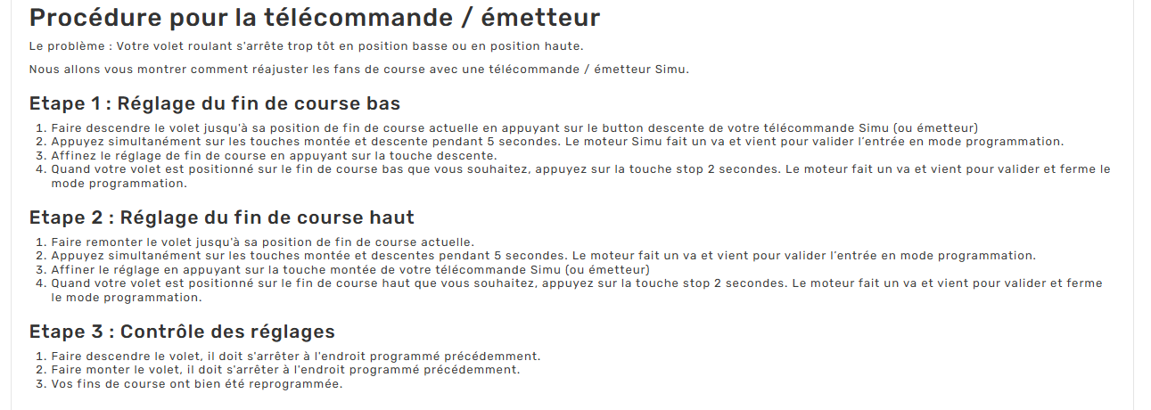

          &lt;div class=&quot;body-bd&quot;&gt;&lt;p&gt;Bonjour&lt;/p&gt;&lt;p&gt;Respectez la procédure Simu avec la télécommande Ami.&lt;/p&gt;&lt;p&gt;Bonne journée.&lt;/p&gt;&lt;/div&gt;

          &lt;div class=&quot;body-bd&quot;&gt;&lt;p&gt;Bonjour,&lt;/p&gt;&lt;p&gt;Je possède une installation avec des volets radio de la marque simu mais qui sont tous commandés par des télécommandes Amy 1 RS100 io.&lt;br /&gt;Je voudrais reprendre les fins de course. Je me demande juste s&amp;#39;il faut utiliser la méthode de réglage de la marque du volet (simu) ou de la marque de la télécommande (somfy)? &lt;/p&gt;&lt;p&gt;Merci,&lt;/p&gt;&lt;/div&gt;
