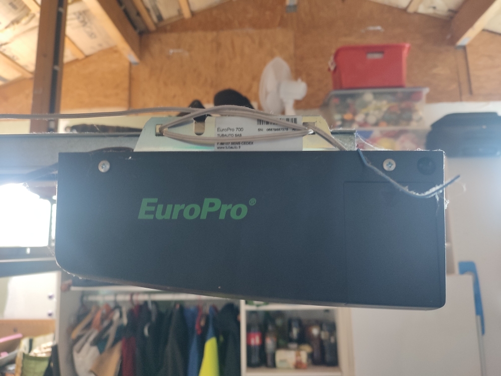

          &lt;div class=&quot;body-bd&quot;&gt;&lt;p&gt;Voici la photo. ce n&amp;#39;est pas un somfy mais un tubauto.&lt;/p&gt;&lt;/div&gt;

          &lt;div class=&quot;body-bd&quot;&gt;&lt;p&gt;Europro 700 c&amp;#39;est du Somfy ?&lt;br /&gt;Merci de poser une photo du moteur.&lt;/p&gt;&lt;p&gt;Bonne journée&lt;/p&gt;&lt;/div&gt;
