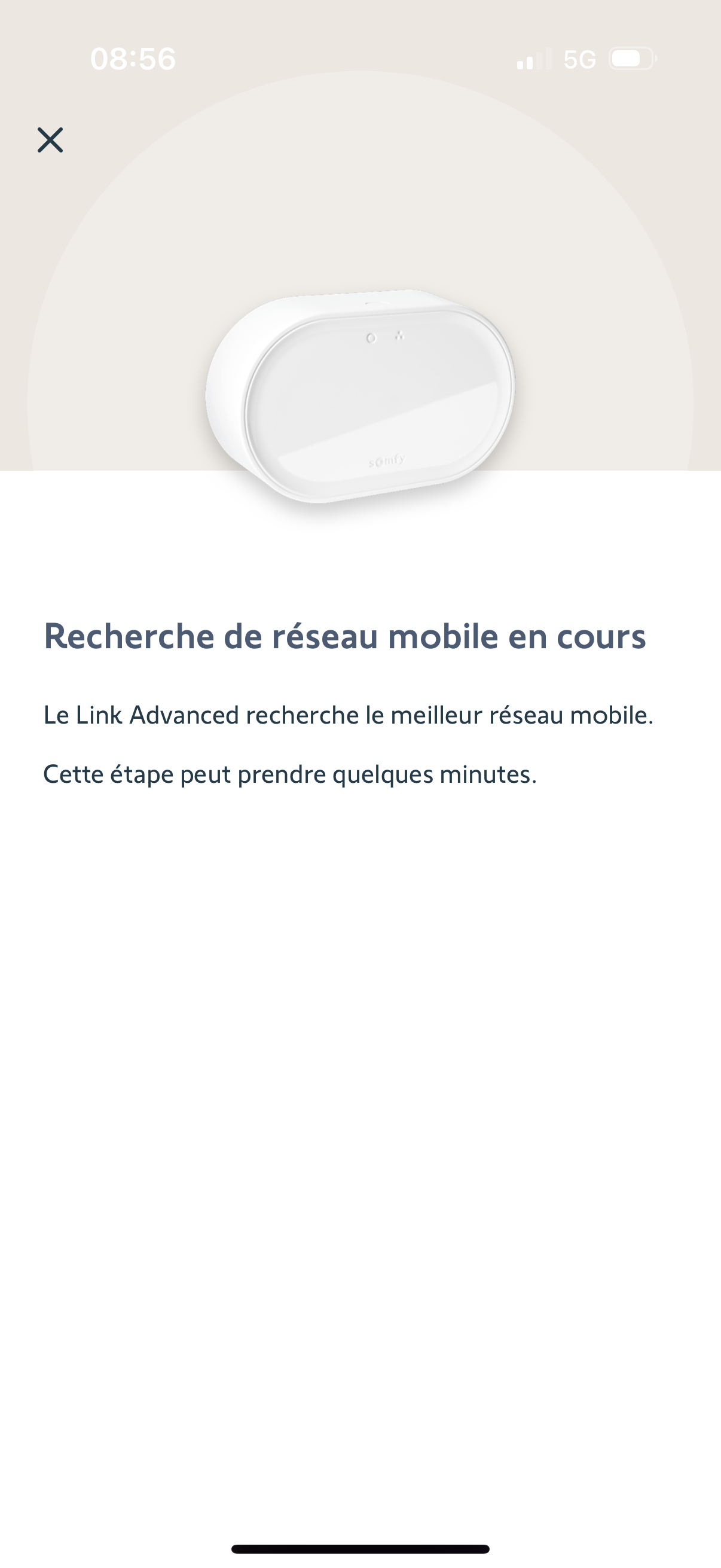

          &lt;div class=&quot;body-bd&quot;&gt;&lt;p&gt;Bonjour Morgan, &lt;br /&gt;Merci. Je viens de retenter et de nouveau le link bloque au moment de trouver un réseau GSM. &lt;br /&gt;Et d’ailleurs à la réflexion, c’est dans cette position qu’il s’était déjà retrouvé bloqué alors qu’il était installe et armé, il avait perdu le réseau GSM. &lt;br /&gt;Depuis je le promène à différentes localisation pour tenter avec différent réseau et je bloque toujours à cette étape.&lt;br /&gt;Je m’interroge sur une panne. &lt;br /&gt;Merci de votre aide.&lt;/p&gt;&lt;/div&gt;

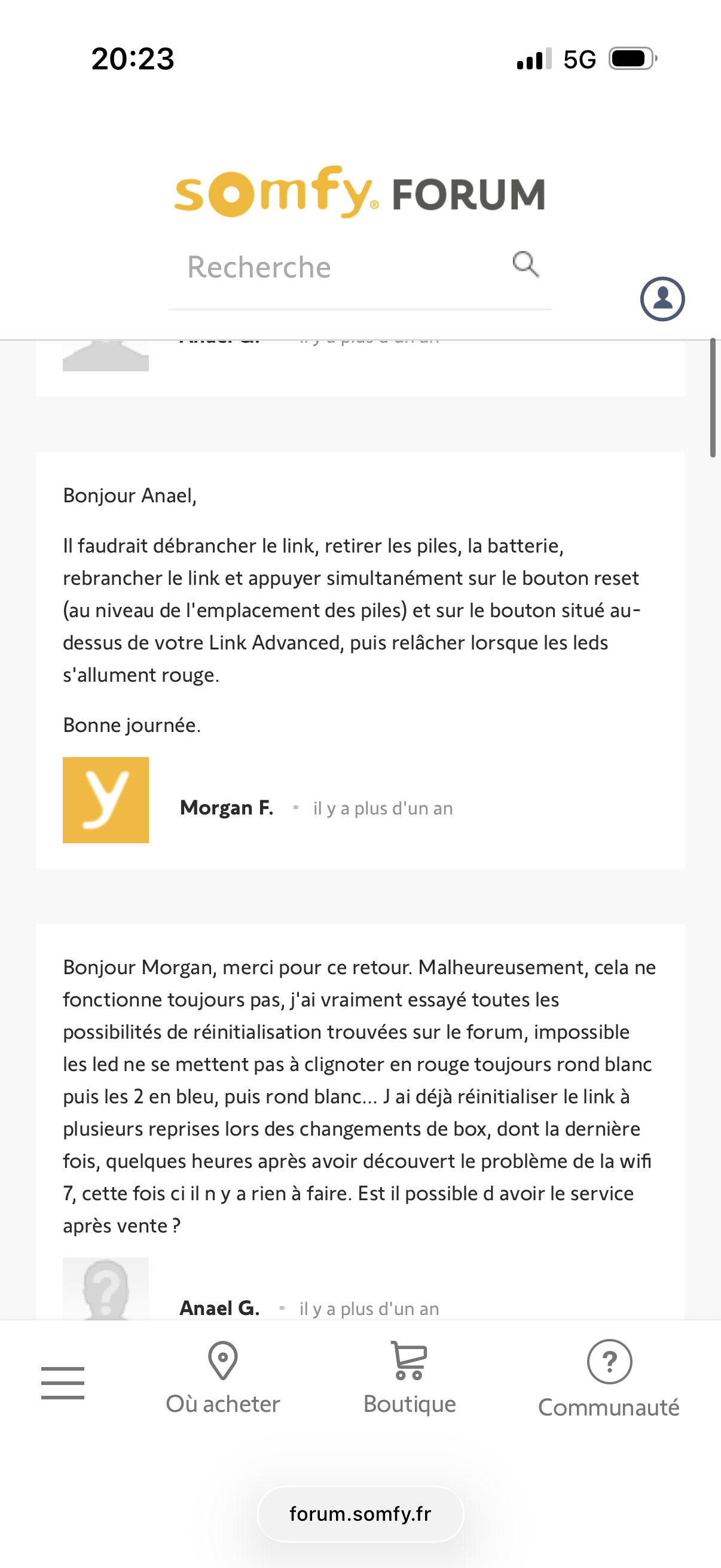

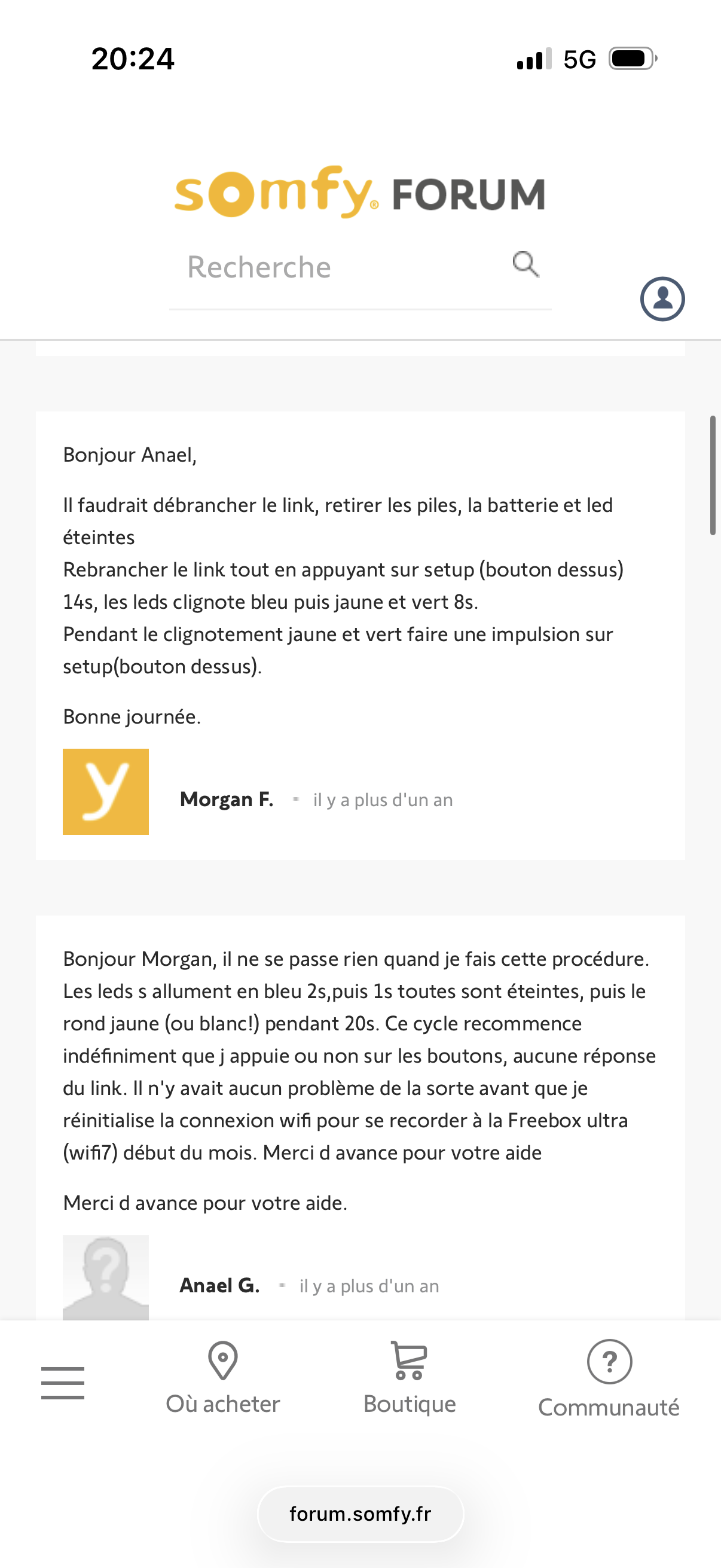

          &lt;div class=&quot;body-bd&quot;&gt;&lt;p&gt;Bonjour,&lt;/p&gt;&lt;p&gt;Je vous remercie mais je suis toujours bloquée. J’ai fais les deux tentatives de reset trouvées sur ce forum (photo ci jointes). &lt;br /&gt;Mon link clignote les deux voyants en bleu. &lt;br /&gt;Sur l’application je suis bloquée, tout est grisé et il est indiqué que l’alarme était active. Je ne peux donc pas supprimer le link. &lt;br /&gt;Si j’essaye de l’installer comme un nouveau Link, on me dit qu’il est déjà associé à un site. &lt;br /&gt;Je tourne en rond., Merci de votre aide.&lt;/p&gt;&lt;/div&gt;
