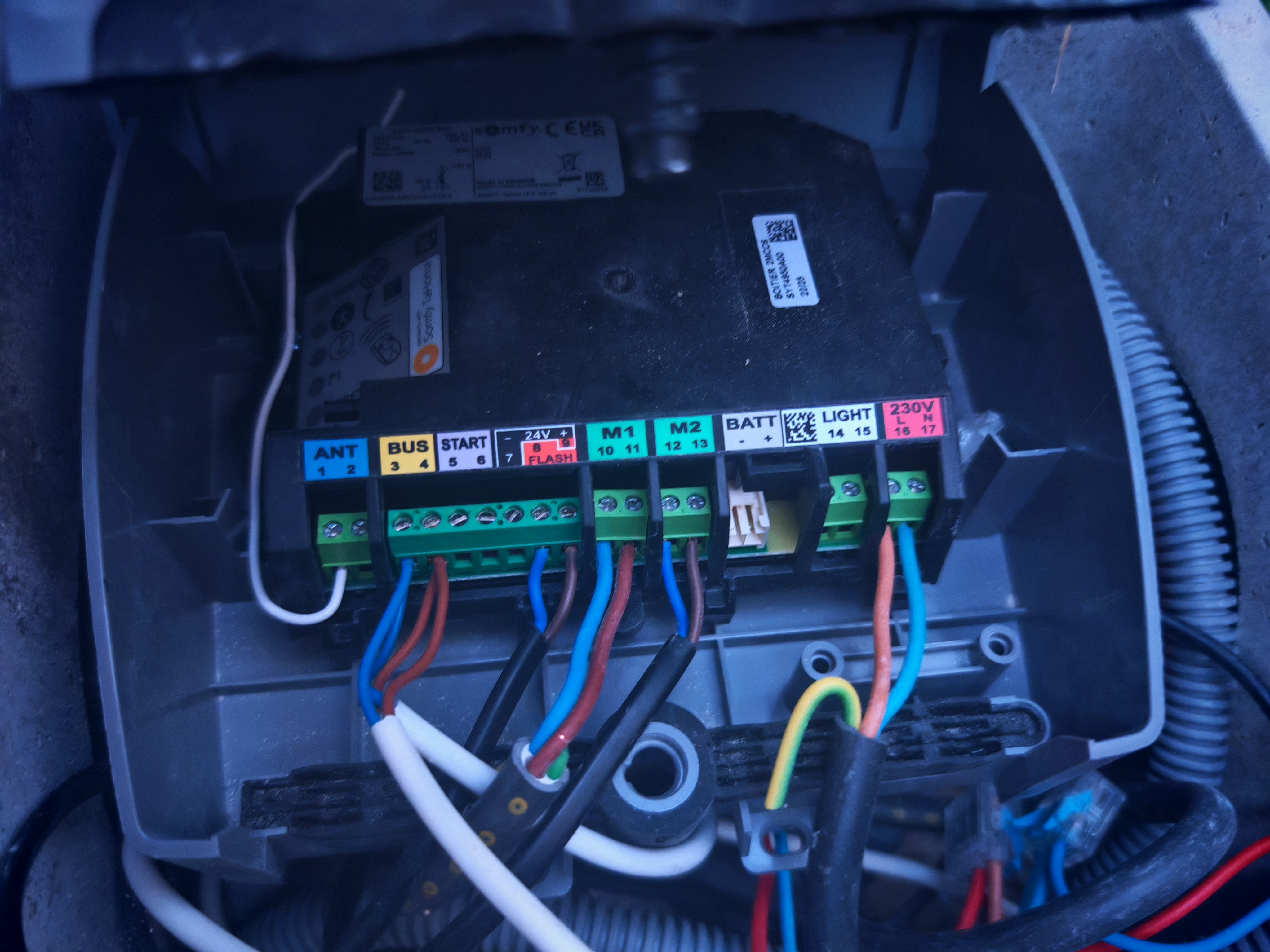

          &lt;div class=&quot;body-bd&quot;&gt;&lt;p&gt;Bonjour,&lt;/p&gt;&lt;p&gt;Faites une RAZ totale et recommencez la programmation après avoir associé au moins une télécommande.&lt;/p&gt;&lt;p&gt;On ne doit jamais faire entrer un fil en haut d&amp;#39;une boîte de dérivation !!!&lt;/p&gt;&lt;/div&gt;

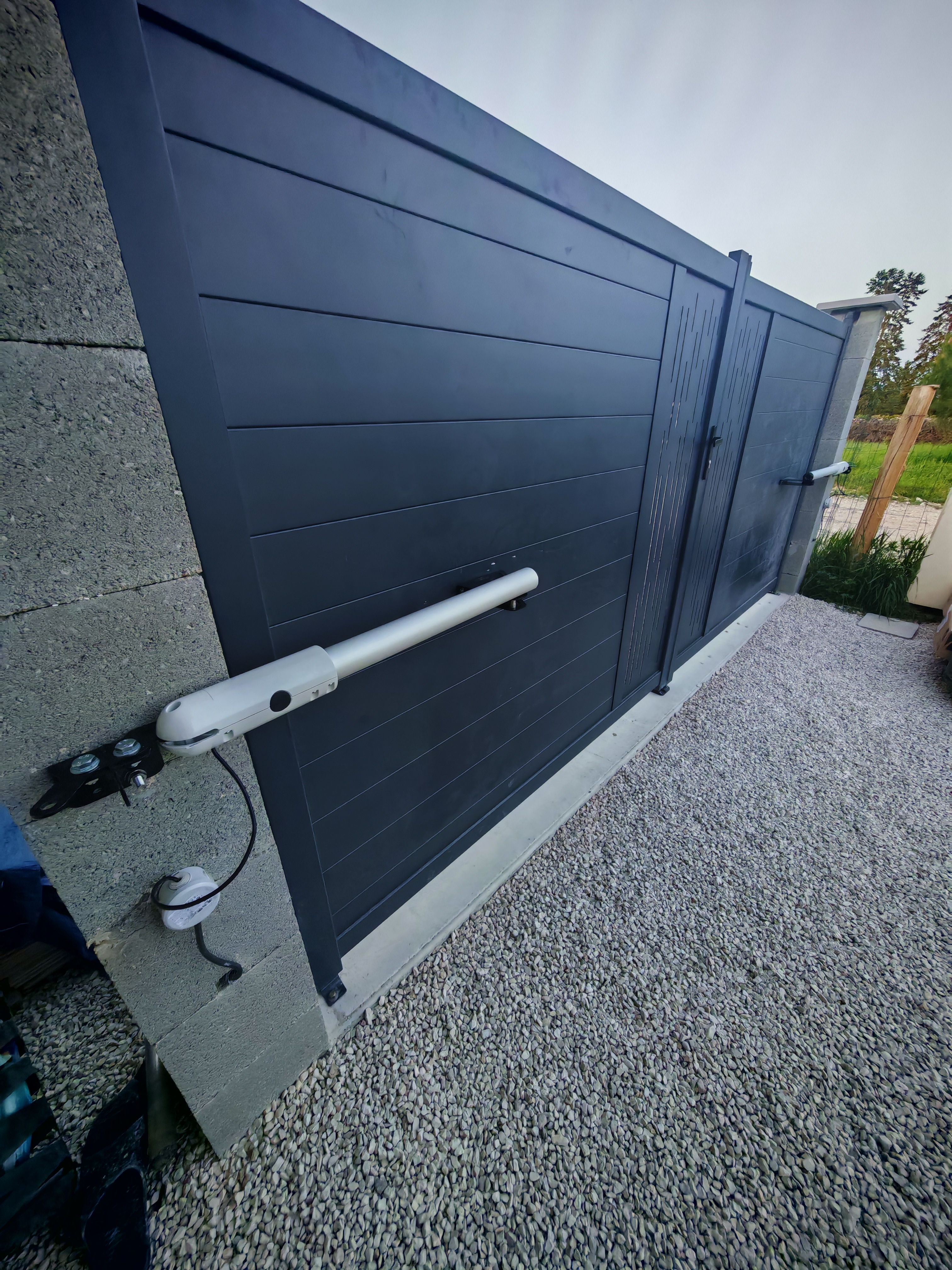

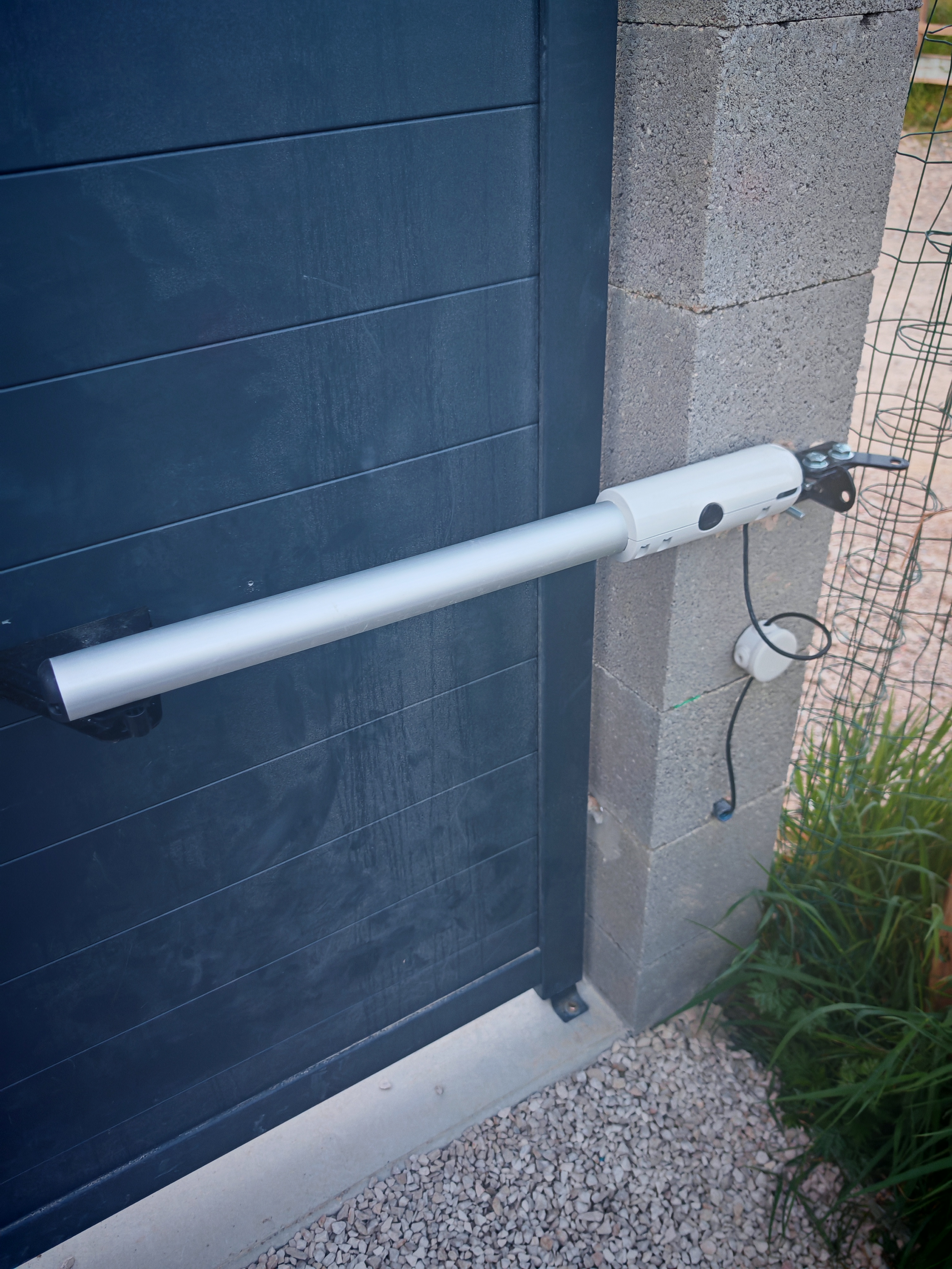

          &lt;div class=&quot;body-bd&quot;&gt;&lt;p&gt;Bonjour,&lt;/p&gt;&lt;p&gt;J&amp;#39;ai un souci avec mon installation. &lt;br /&gt;Ma motorisation SGS &lt;/p&gt;&lt;p&gt;La programmation fonctionne partiellement. &lt;br /&gt;Quand j&amp;#39;appuie sur le bouton gauche de ma télécommande, cela m&amp;#39;ouvre les deux vantaux. &lt;br /&gt;Quand j&amp;#39;appuie sur le bouton de droite pour ouvrir un seul vantail. Les deux moteurs se mettent en marche et m&amp;#39;ouvre aussi les deux vantaux. &lt;/p&gt;&lt;p&gt;J&amp;#39;ai pourtant suivi la notice mais je ne comprends pas pour cela ne fonctionne pas. &lt;/p&gt;&lt;p&gt;Pouvez vous m&amp;#39;aider ? &lt;/p&gt;&lt;p&gt;Merci,&lt;/p&gt;&lt;/div&gt;
          &lt;div class=&quot;body-bd&quot;&gt;&lt;p&gt;Bonjour &lt;/p&gt;&lt;p&gt;Est-ce une installation ancienne ou nouvelle ? &lt;/p&gt;&lt;p&gt;Quel modèle de boîtier électronique ?&lt;/p&gt;&lt;p&gt;Sa photo ?&lt;/p&gt;&lt;/div&gt;
