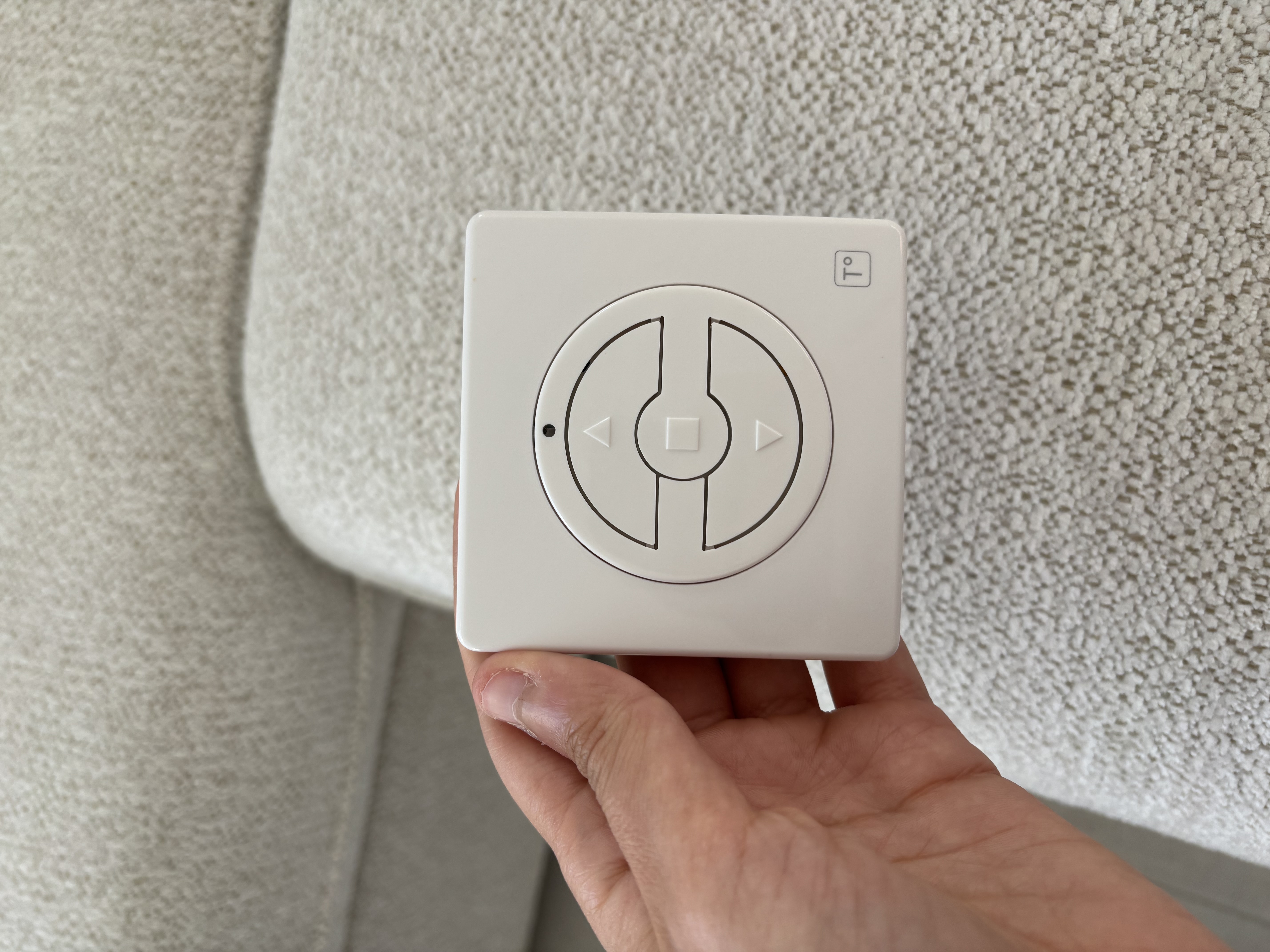

          &lt;div class=&quot;body-bd&quot;&gt;&lt;p&gt;Bonjour Marius&lt;/p&gt;&lt;p&gt;Ca c&amp;#39;est le fabriquant de la menuiserie.&lt;br /&gt;Je vous demandais la marque du moteur qui équipe le volet Eveno.&lt;/p&gt;&lt;/div&gt;

          &lt;div class=&quot;body-bd&quot;&gt;&lt;p&gt;Bonjour Marius&lt;/p&gt;&lt;p&gt;Ce n&amp;#39;est pas une télécommande Somfy. Quelle est la marque de vos motorisations de volets ?&lt;/p&gt;&lt;/div&gt;

          &lt;div class=&quot;body-bd&quot;&gt;&lt;p&gt;Bonjour &lt;/p&gt;&lt;p&gt;Voici la photo&lt;/p&gt;&lt;/div&gt;
