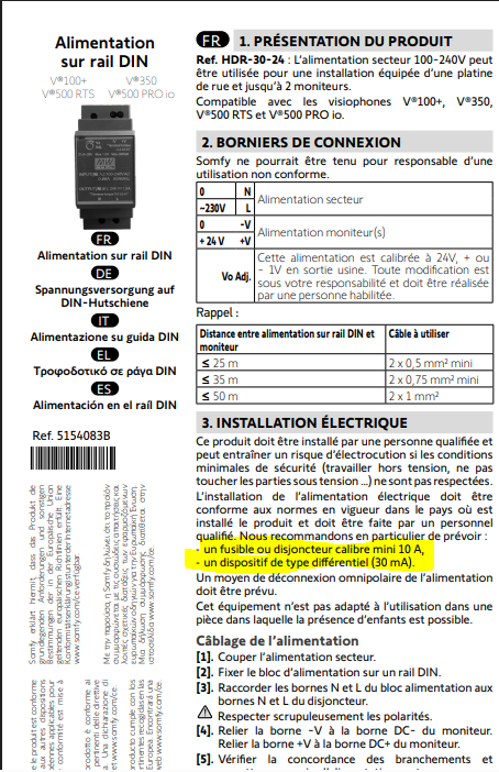

          &lt;div class=&quot;body-bd&quot;&gt;&lt;p&gt;Excusez-moi,  mais pensez vous qu&amp;#39;un disjoncteur de 10A soit suffisant pour les deux écrans ou en faut-il un pour chaque écran?&lt;/p&gt;&lt;/div&gt;

          &lt;div class=&quot;body-bd&quot;&gt;&lt;p&gt;Bonjour,&lt;br /&gt;Je vais faire installer un visiophone V500 Pro io avec mes portails et portillon. Ma question, afin de préparer mon tableau électrique, quel puissance de disjoncteur faut il mettre avant les modules d&amp;#39;alimentation des écrans (le principale + un secondaire) .&lt;/p&gt;&lt;p&gt;Merci pour votre aide.&lt;/p&gt;&lt;/div&gt;

          &lt;div class=&quot;body-bd&quot;&gt;&lt;p&gt;Bonjour&lt;br /&gt;Ci joint extrait de la documenation en ligne&lt;/p&gt;&lt;/div&gt;
