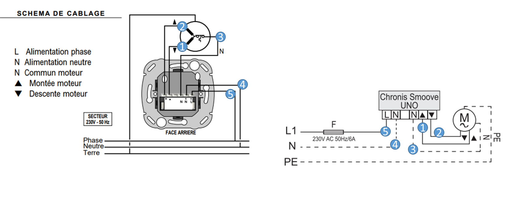

          &lt;div class=&quot;body-bd&quot;&gt;&lt;p&gt;Bonjour,&lt;/p&gt;&lt;p&gt;Je suis dans une maison avec des télécommandes chronis Uno, ancien modèle.&lt;br /&gt;J’ai acheté une télécommande de volet Chronis Smoove Uno.&lt;br /&gt;J’ai effectué les branchements, mais les commandes Montée et descente fonctionnent pas, la télécommande est bien allumée et il est possible d’aller dans les menus. &lt;br /&gt;auriez-vous une idée du problème ?&lt;/p&gt;&lt;p&gt;Merci,&lt;/p&gt;&lt;/div&gt;

          &lt;div class=&quot;body-bd&quot;&gt;&lt;p&gt;Dans ce cas 3 et 4 doivent être réuni et brancher sur le N de la télécommande.&lt;/p&gt;&lt;/div&gt;

          &lt;div class=&quot;body-bd&quot;&gt;&lt;p&gt;Ah merci pour le retour,&lt;br /&gt;Oui je pense avoir respecté mais il n’y a  que quatre fiches sur la télécommande L, N,  montée et descente.&lt;br /&gt;J’ai donc branché le bleu du VR sur le neutre de la télécommande.&lt;br /&gt;Est-ce correct ?&lt;/p&gt;&lt;/div&gt;

          &lt;div class=&quot;body-bd&quot;&gt;&lt;p&gt;Bonsoir&lt;br /&gt;Avez vous respecté le cablage ?&lt;/p&gt;&lt;/div&gt;
