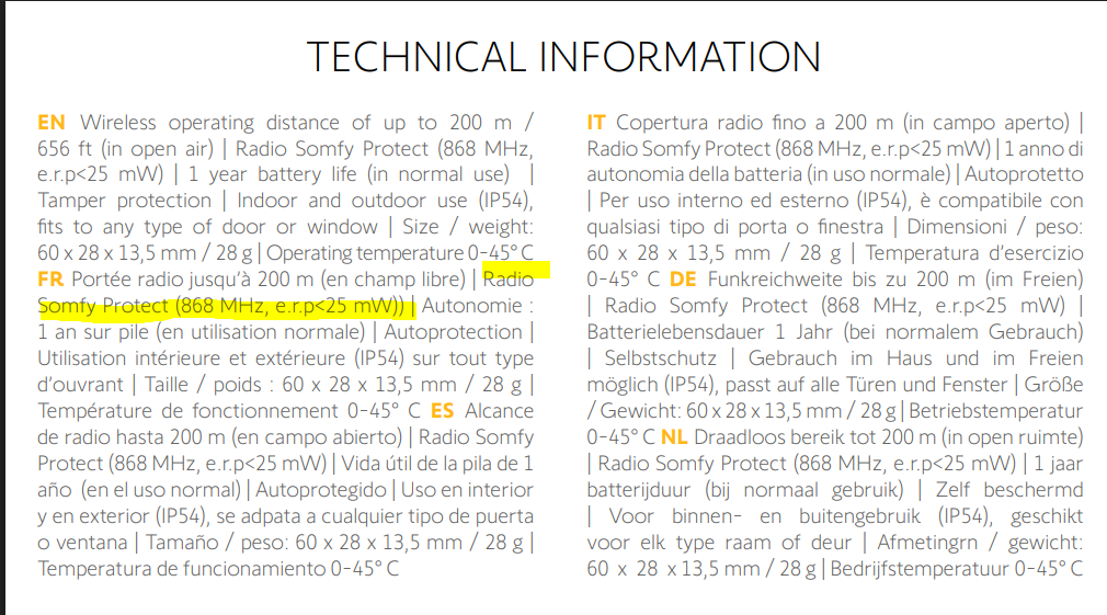

          &lt;div class=&quot;body-bd&quot;&gt;&lt;p&gt;Bonjour Philippe&lt;br /&gt;Les accessoires Intellitag, Détecteur de mouvements, Sirène, ne dialogue pas en WIFI mais sur le protocole IO Home 868Mhz&lt;br /&gt;La portée annoncé est calculé dans un environnement neutre sans perturbation ni obstacle. (Sur la lune ça doit être bon :))&lt;/p&gt;&lt;p&gt;Globalement en intérieur avec une maison sans structure métallique  on atteint 10m. A l&amp;#39;extérieur mon cabanon de jardin qui est à 30m n&amp;#39;est pas connectable.&lt;/p&gt;&lt;p&gt;Le relais radio, ça marche chez certain mais on ne sait pas comment vérifier. &lt;br /&gt;Perso il me sert a savoir si il y a une coupure de courant, car tout le reste est sur batterie.&lt;/p&gt;&lt;p&gt;Les anciennes alarmes Somfy utilisaient le protocole RTD dont la portée était supérieur à 30m, mais ce protocole est aujourd&amp;#39;hui abandonné. &lt;/p&gt;&lt;p&gt;Pour étendre le champs de surveillance il faut ajouter une tahoma Switch, utiliser des capteurs d&amp;#39;ouverture de type Zigbee, et après avoir appairé Somfy Protect et Tahoma, utiliser les scénarios Alarme préconfigurés pour raccrocher à Somfy Protect, les capteurs gérés par Tahoma.&lt;/p&gt;&lt;p&gt;Je l&amp;#39;utilise, ça fonctionne, mais j&amp;#39;ai du tout mettre sur onduleur/batterie pour avoir une cohérence du système.&lt;/p&gt;&lt;/div&gt;
