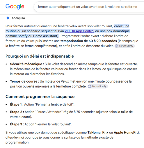

          &lt;div class=&quot;body-bd&quot;&gt;&lt;p&gt;Bonjour&lt;br /&gt;L&amp;#39;IA Gemini semble savoir répondre a votre problème&lt;/p&gt;&lt;/div&gt;

          &lt;div class=&quot;body-bd&quot;&gt;&lt;p&gt;Bonjour,&lt;/p&gt;&lt;p&gt;Je souhaiterais utiliser le scénario Confort Thermique pour ouvrir et fermer mes volets automatiquement, y compris sur mes Velux.&lt;/p&gt;&lt;p&gt;Les Velux sont motorisés et sont bien reconnus comme fenêtres dans Tahoma.&lt;/p&gt;&lt;p&gt;Leurs volets Velux sont bien reconnus également dans Tahoma.&lt;/p&gt;&lt;p&gt;Malheureusement, il ne semble pas possible d&amp;#39;inclure une fenêtre dans le scénario Confort Thermique. Du coup, si un Velux est ouvert quand le scénario déclenche la descente du volet, le volet tape dans la fenêtre.&lt;/p&gt;&lt;p&gt;Comment peut-on automatiser la fermeture d&amp;#39;une fenêtre en cas de fermeture de son volet ? Tahoma devrait pouvoir gérer ça.&lt;/p&gt;&lt;p&gt;Je souhaiterais qu&amp;#39;on ne me réponde pas que c&amp;#39;est impossible pour raison de sécurité. La fermeture d&amp;#39;une fenêtre n&amp;#39;est pas plus dangereuse que celle d&amp;#39;un volet roulant sous lequel pourrait se trouver un chat ou un enfant.&lt;/p&gt;&lt;p&gt;Cordialement,&lt;/p&gt;&lt;p&gt;Alexandre&lt;/p&gt;&lt;/div&gt;
