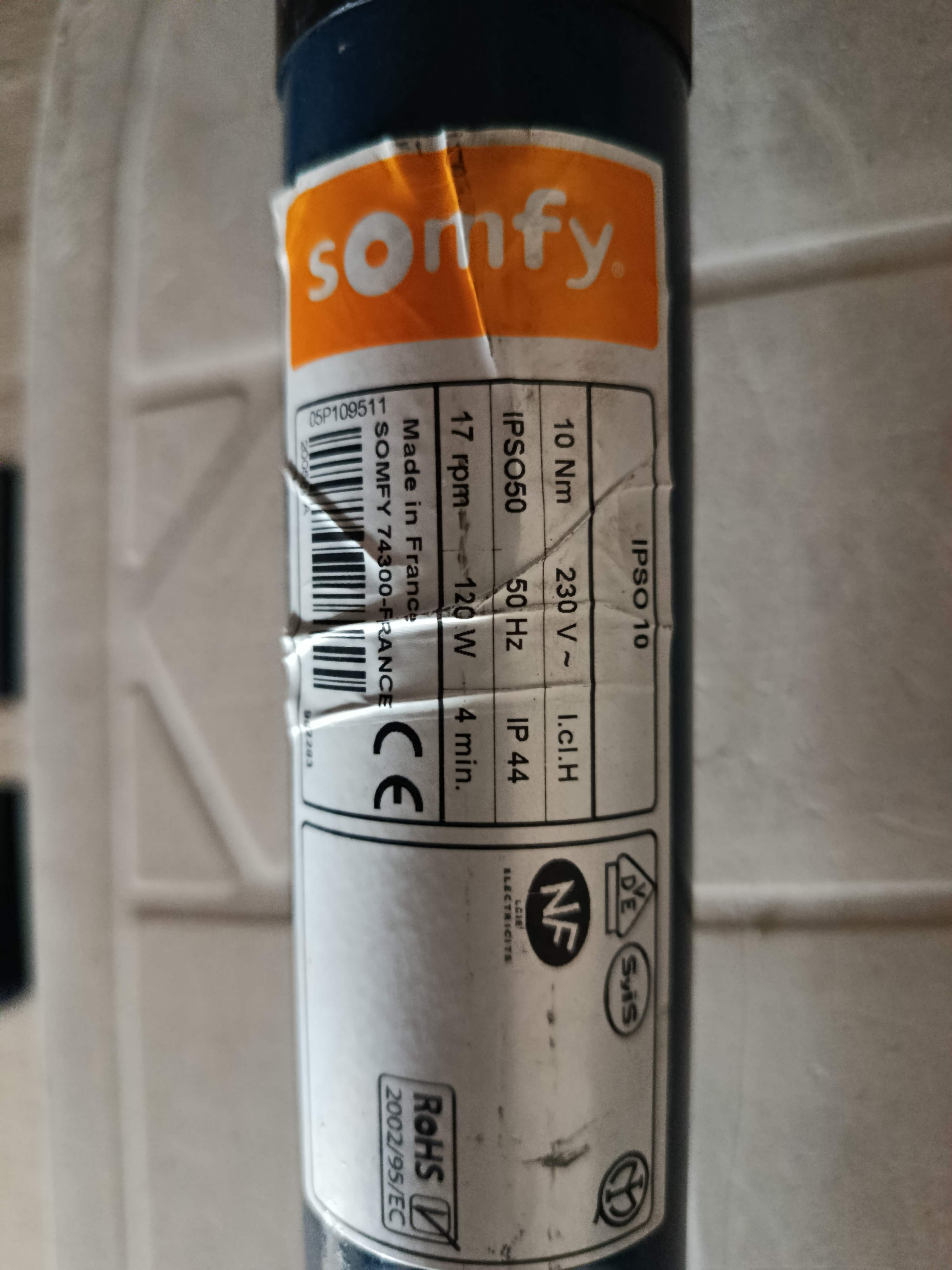

          &lt;div class=&quot;body-bd&quot;&gt;&lt;p&gt;Bonjour,&lt;/p&gt;&lt;p&gt;Le moteur de mon volet roulant est HS&lt;br /&gt;Il s&amp;#39; agit d un ipso 10 &lt;br /&gt;Je vous ai joint la photo du moteur par quoi puis-je le remplacer &lt;/p&gt;&lt;p&gt;Merci,&lt;/p&gt;&lt;/div&gt;

          &lt;div class=&quot;body-bd&quot;&gt;&lt;p&gt;Bonjour, je souhaite remplacer un moteur IPSO 10/17 filaire, qui ne fonctionne plus à la montée du volet&lt;/p&gt;&lt;/div&gt;
          &lt;div class=&quot;body-bd&quot;&gt;&lt;p&gt;En fait, un moteur avec récepteur banane se confond tout simplement avec un moteur filaire modifié en radio via un module RTS.&lt;br /&gt;Où est la différence entre un VR natif radio comme celui acheté et un VR filaire modifié radio via la banane ?&lt;/p&gt;&lt;p&gt;Conservez votre moteur radio en le raccordant au neutre/phase/terre venant du tableau et affectez lui le point de commande radio que vous avez.&lt;/p&gt;&lt;p&gt;Bonne journée&lt;/p&gt;&lt;/div&gt;

          &lt;div class=&quot;body-bd&quot;&gt;&lt;p&gt;Le soucis est que la fiche pour alimenter le moteur ne rentre pas complètement je parle de l ancienne fiche &lt;br /&gt;Et le nouveau moteur n est pas prévu pour être alimenter avec 4 fils&lt;/p&gt;&lt;/div&gt;

          &lt;div class=&quot;body-bd&quot;&gt;&lt;p&gt;Bonjour&lt;/p&gt;&lt;p&gt;Est-ce que tous les fils sont connectés ? Postez des photos ainsi que des photo de la commande recto/verso.&lt;/p&gt;&lt;/div&gt;

          &lt;div class=&quot;body-bd&quot;&gt;&lt;p&gt;Bonjour &lt;br /&gt;Le 4eme fils va au module banane&lt;/p&gt;&lt;/div&gt;

          &lt;div class=&quot;body-bd&quot;&gt;&lt;p&gt;Bonjour Cyril&lt;/p&gt;&lt;p&gt;Vous avez 4 fils mais peut être que seuls 3 sont utilisés. (Phase, neutre et terre). Si vous avez une télécommande radio, c&amp;#39;est forcément comme ça. Sinon, ce n&amp;#39;est pas une commande radio et vous avez des fils derrière. Pouvez-vous vérifier ce point avant de remplacer ce que vous avez acheté.&lt;/p&gt;&lt;p&gt;Bonne journée.&lt;/p&gt;&lt;/div&gt;

          &lt;div class=&quot;body-bd&quot;&gt;&lt;p&gt;Bonjour&lt;br /&gt;Suite à notre conversation j&amp;#39;ai commandé un oximo malheureusement je me suis planté il y a bien 4 fils a mon arrivé de mon moteur a changer&lt;br /&gt;Que dois je prendre pour remplacement mon moteur ipso 10 4 fils dont un noir&lt;br /&gt;Cordialement&lt;/p&gt;&lt;/div&gt;

          &lt;div class=&quot;body-bd&quot;&gt;&lt;p&gt;Bonjour Cyril&lt;/p&gt;&lt;p&gt;Dans le Kit c&amp;#39;est un Oximo.&lt;/p&gt;&lt;p&gt;Bonne journée.&lt;/p&gt;&lt;/div&gt;

          &lt;div class=&quot;body-bd&quot;&gt;&lt;p&gt;Si j ai les trois fils qui arrive au moteur &lt;br /&gt;Le nom du nouveau moteur se &amp;#39;omme comment celui qui remplace le ipso10 &lt;br /&gt;Cordialement&lt;/p&gt;&lt;/div&gt;

          &lt;div class=&quot;body-bd&quot;&gt;&lt;p&gt;Bonjour Cyril&lt;/p&gt;&lt;p&gt;Il faut prendre le kit de remplacement RTS car vous ne devez avoir que trois fils sur le câble qui arrive au moteur.&lt;/p&gt;&lt;p&gt;&lt;a href=&quot;https://boutique.somfy.fr/kit-de-remplacement-pour-moteur-rts-de-fenetre.html&quot; rel=&quot;nofollow&quot;&gt;https://boutique.somfy.fr/kit-de-remplacement-pour-moteur...&lt;/a&gt;&lt;/p&gt;&lt;p&gt;Bonne journée.&lt;/p&gt;&lt;/div&gt;

          &lt;div class=&quot;body-bd&quot;&gt;&lt;p&gt;J ai pas tout compris mes moteurs sont filaires et pour les faire fonctionner j utilise un bouton a pile rts&lt;/p&gt;&lt;/div&gt;

          &lt;div class=&quot;body-bd&quot;&gt;&lt;p&gt;Oui c&amp;#39;est ça, en forme de banane effectivement, de couleur noire.&lt;/p&gt;&lt;/div&gt;

          &lt;div class=&quot;body-bd&quot;&gt;&lt;p&gt;C&amp;#39;est le module banane ?&lt;/p&gt;&lt;p&gt;Bonne journée à toi.&lt;/p&gt;&lt;/div&gt;

          &lt;div class=&quot;body-bd&quot;&gt;&lt;p&gt;Bonjour Charly&lt;/p&gt;&lt;p&gt;Oui, ça existe, j&amp;#39;ai encore 2 fenêtres équipées comme ça. C&amp;#39;est un module radio rts ajouté sur le coté de l&amp;#39;ensemble. (il a 20 ans !).&lt;/p&gt;&lt;p&gt;Bonne journée.&lt;/p&gt;&lt;/div&gt;
          &lt;div class=&quot;body-bd&quot;&gt;&lt;p&gt;Module radio ? Vous pouvez poser une photo de ce module car ce moteur n&amp;#39;est pas estampillé WT ?&lt;br /&gt;Moteur filaire &lt;a href=&quot;https://boutique.somfy.fr/kit-de-remplacement-pour-moteur-filaire-de-fenetre.html&quot; rel=&quot;nofollow&quot;&gt;https://boutique.somfy.fr/kit-de-remplacement-pour-moteur...&lt;/a&gt;&lt;/p&gt;&lt;p&gt;Bonne journée&lt;/p&gt;&lt;/div&gt;

          &lt;div class=&quot;body-bd&quot;&gt;&lt;p&gt;Bonjour&lt;br /&gt;Il fonctionne un module radio ,un interrupteur a pile qui utilise la fonction rts&lt;br /&gt;Cordialement&lt;/p&gt;&lt;/div&gt;
          &lt;div class=&quot;body-bd&quot;&gt;&lt;p&gt;Bonjour&lt;/p&gt;&lt;p&gt;Il est filaire ou avec le module radio ?&lt;/p&gt;&lt;/div&gt;
