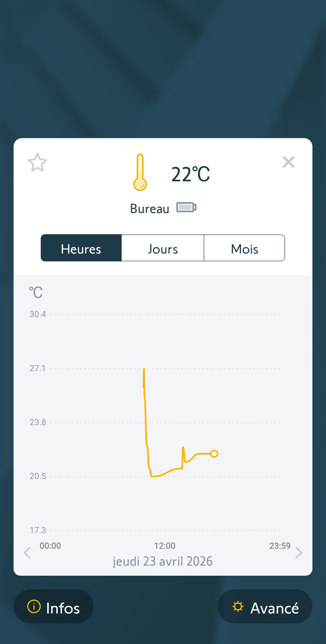

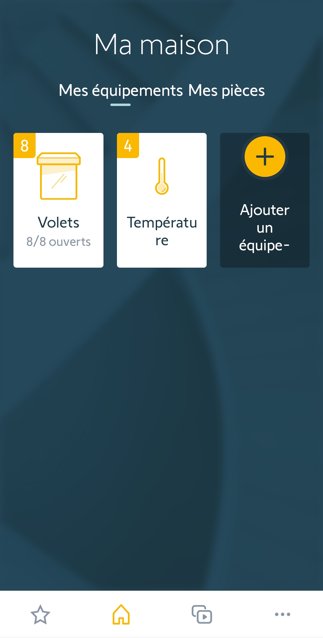

          &lt;div class=&quot;body-bd&quot;&gt;&lt;p&gt;Ça y est  c&amp;#39;est reparti après 2 suppressions et appairage l&amp;#39;affichage de la température et réapparu, merci pour votre aide, bonne fin de journée&lt;/p&gt;&lt;/div&gt;

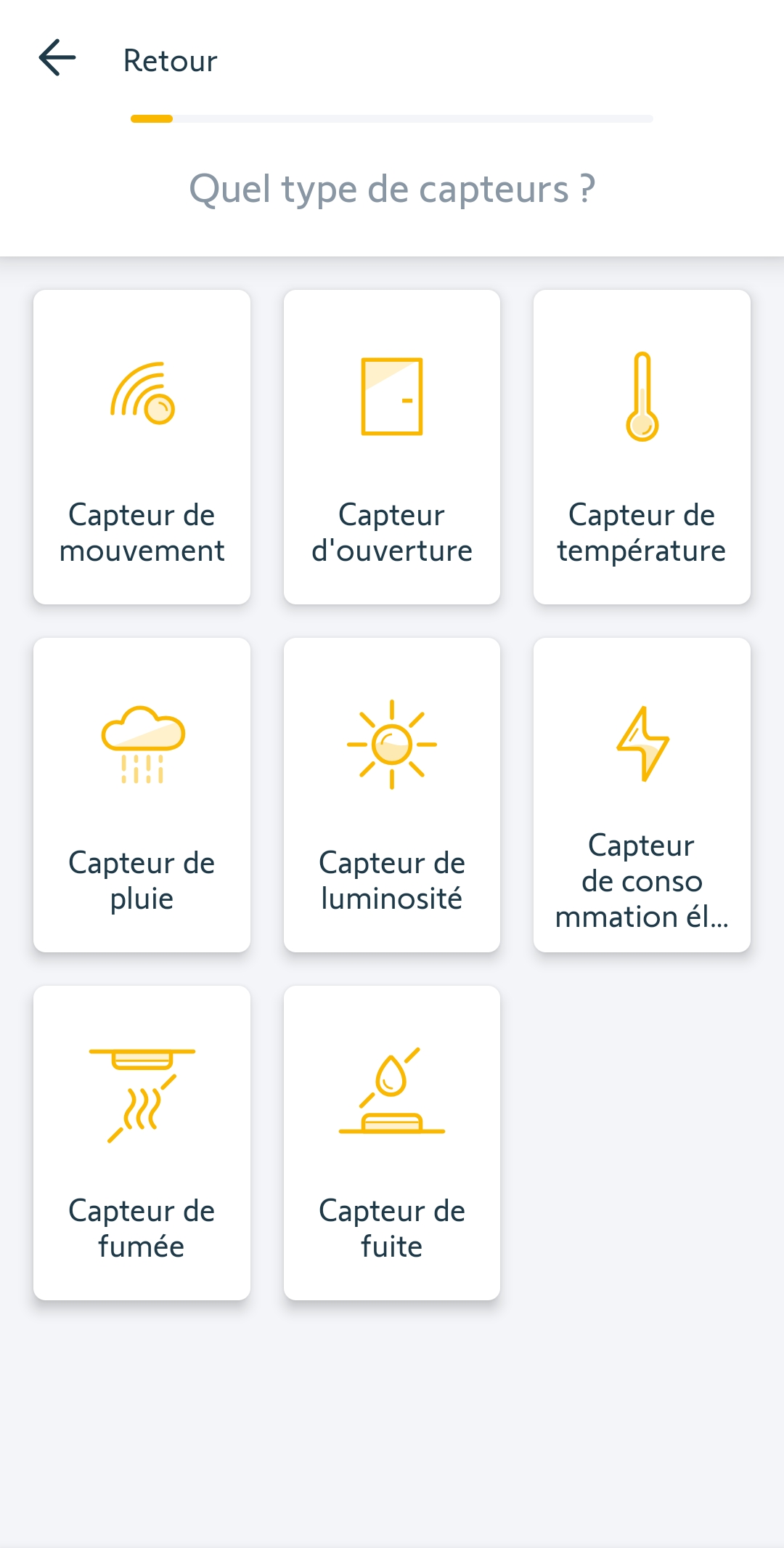

          &lt;div class=&quot;body-bd&quot;&gt;&lt;p&gt;Bonjour suite à un problème avec une télécommande mon installateur à changer la télécommande AMY RS100 io, pour ouvrir et fermé le volet pas de problème mais impossible d&amp;#39;ajouter l&amp;#39;équipemnt température, j&amp;#39;ai suivi la démarche à effectuer: Pour résoudre ce problème, nous vous invitons à supprimer puis à réassocier ces détecteurs dans votre TaHoma. Une fois cette opération effectuée, le suivi de température devrait s’afficher correctement., et aprés je fais ajouter un équipementdonc je suis la procédure :&lt;br /&gt;Somfy&lt;br /&gt;Capteur de température&lt;br /&gt;Theris IO&lt;br /&gt;suivant&lt;br /&gt;j&amp;#39;appuis sur la touche Prog 3 secondes le voyant vert s&amp;#39;allume&lt;br /&gt;Connexion zn cours&lt;br /&gt;Et à chaque fois j&amp;#39;ai le message : aucun produit n&amp;#39;a été dectecté.&lt;br /&gt;Merci pour votre aide&lt;/p&gt;&lt;/div&gt;

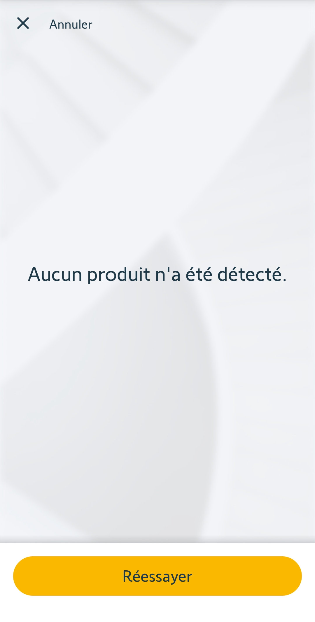

          &lt;div class=&quot;body-bd&quot;&gt;&lt;p&gt;Toujours pareil , aucun appareil détecté, et pourtant la télécommande fonctionne elle ferme et ouvre le volet à la demande&lt;/p&gt;&lt;/div&gt;

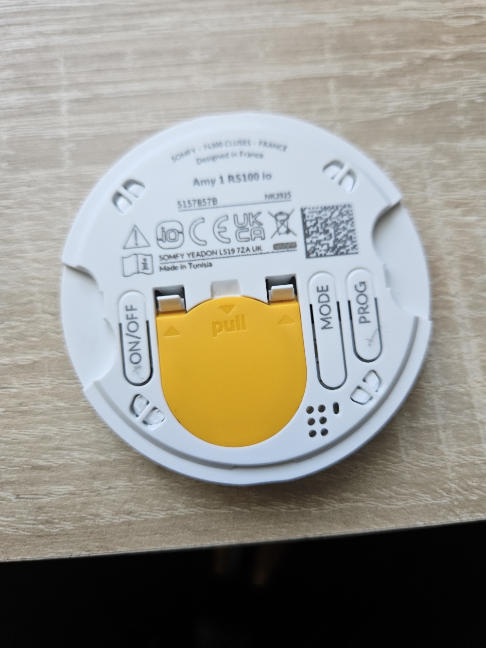

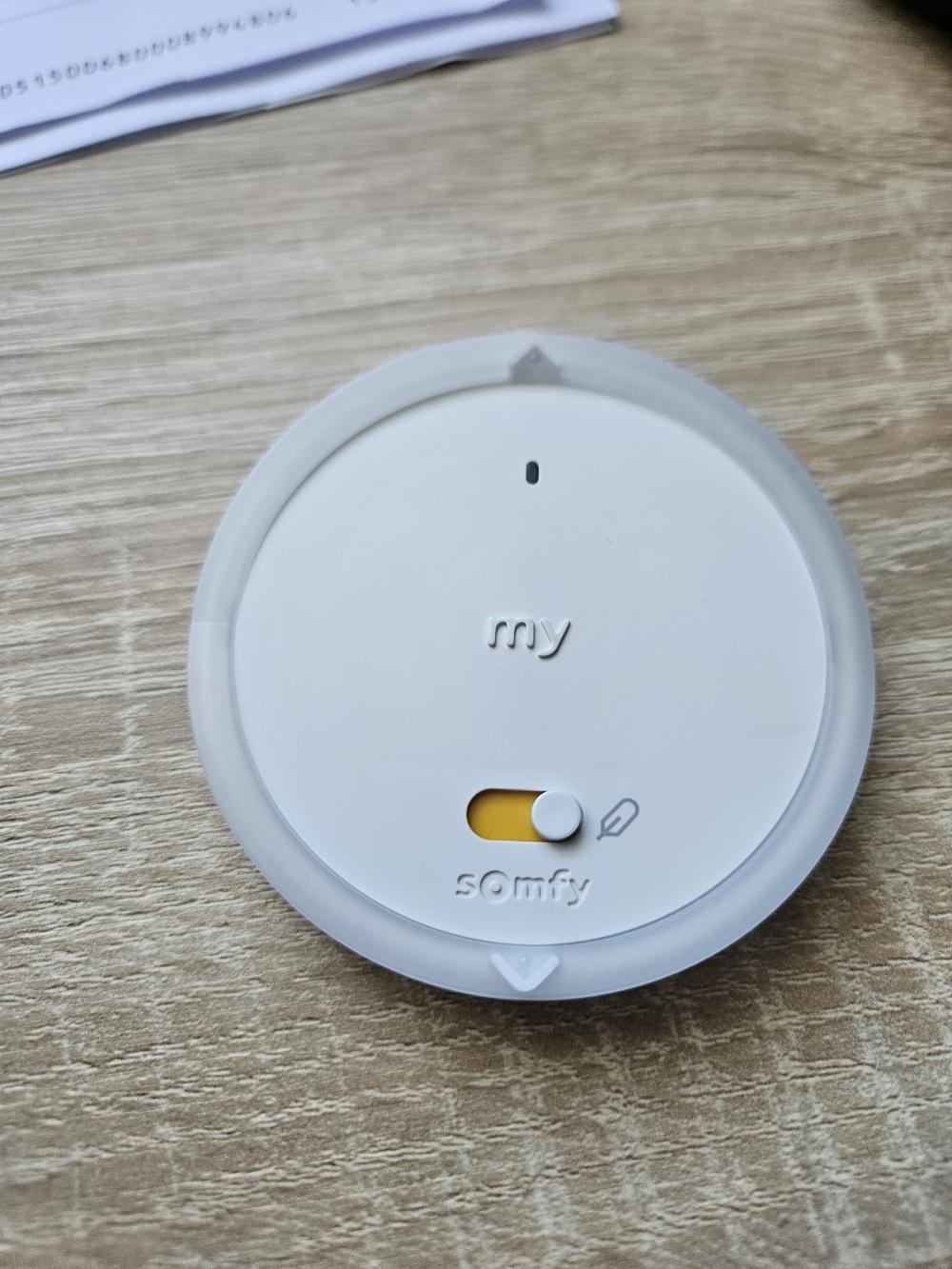

          &lt;div class=&quot;body-bd&quot;&gt;&lt;p&gt;Oui elle est bien sur on , je l&amp;#39;ai activé en appuyant sur on/off et j&amp;#39;ai eu les 2 flashs&lt;/p&gt;&lt;/div&gt;

          &lt;div class=&quot;body-bd&quot;&gt;&lt;p&gt;Bonjour&lt;/p&gt;&lt;p&gt;Votre télécommande est-elle sur &amp;quot;ON&amp;quot; ?&lt;/p&gt;&lt;/div&gt;

          &lt;div class=&quot;body-bd&quot;&gt;&lt;p&gt;Bonjour merciJ pour votre aide, j&amp;#39;ai essayé ajouter télécommande mais mais toujours la même réponse : aucun produit détecté&lt;/p&gt;&lt;/div&gt;

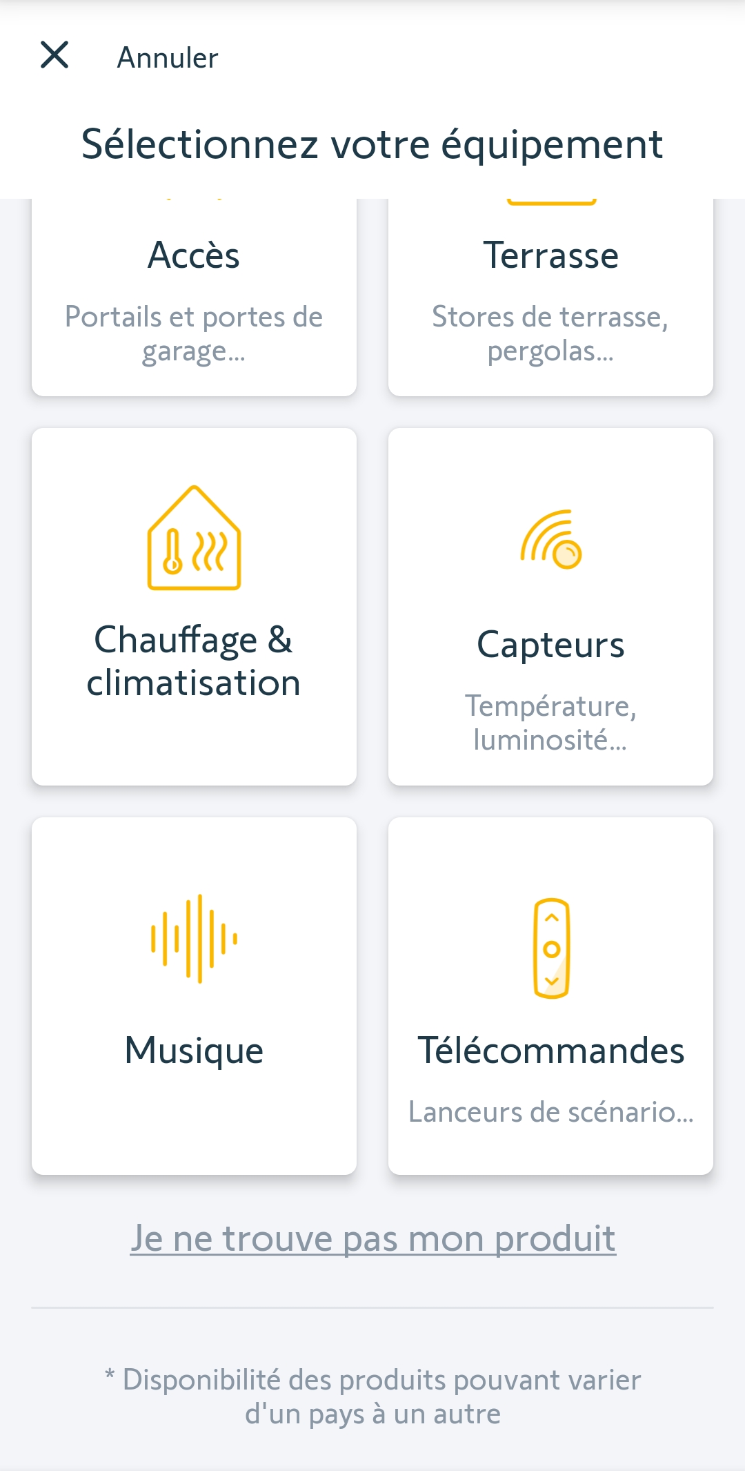

          &lt;div class=&quot;body-bd&quot;&gt;&lt;p&gt;Bonjour&lt;/p&gt;&lt;p&gt;Pour ajouter une télécommande Amy dans TaHoma, il faut aller dans &amp;quot;Ajouter&amp;quot; ,&amp;quot;Télécommande&amp;quot; et non &amp;quot;Capteur&amp;quot;&lt;/p&gt;&lt;p&gt;Bonne journée.&lt;/p&gt;&lt;/div&gt;
