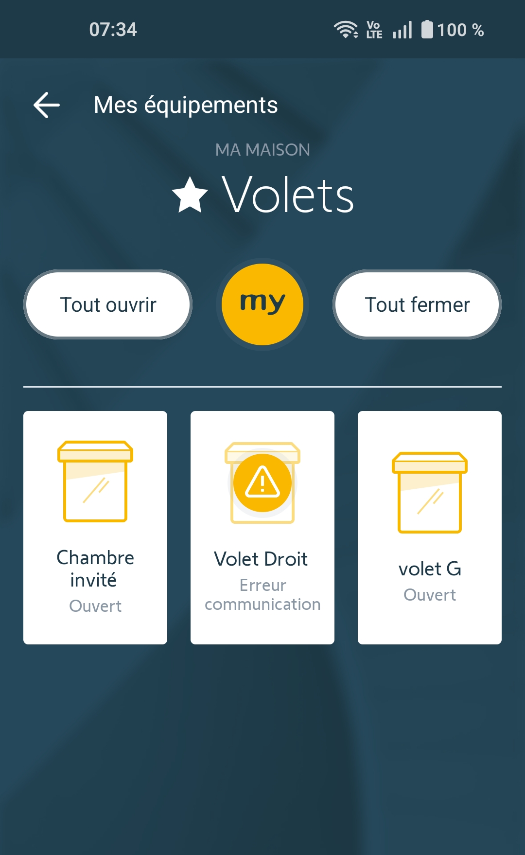

          &lt;div class=&quot;body-bd&quot;&gt;&lt;p&gt;Bonjour Jean-Luc B. le volet a été installé en 2024. je vais essayer de re initialiser le moteur. C&amp;#39;est la deuxième fois que ça arrive en 1.5an.&lt;br /&gt;J&amp;#39;ai des volets d&amp;#39;une marque conccurentes et je n&amp;#39;ai jamaus eu des soucis...c&amp;#39;est dommage.&lt;br /&gt;Merci pour votre aide et réponse rapide :)&lt;br /&gt;BàV&lt;/p&gt;&lt;/div&gt;

          &lt;div class=&quot;body-bd&quot;&gt;&lt;p&gt;Bonjour,&lt;/p&gt;&lt;p&gt;Depuis hier, un de mes trois volets rs100 solaire connecté sur switch tahoma apparaît en erreur de communication.&lt;br /&gt;Le volet ne réponds plus ni via appli, ni via la télécommande mymoov&lt;br /&gt;Le volet ne réagit plus du tout. &lt;br /&gt;Le switch a été redémarré plusieurs fois mais rien n&amp;#39;y fait.&lt;br /&gt;J&amp;#39;ai lu qu&amp;#39;on parle de déconnecter la batterie du moteur.&lt;br /&gt;Existe t il une procédure pour reconnecter le volet puisqu&amp;#39;il n&amp;#39;y a aucune communication ?&lt;br /&gt;Comment s&amp;#39;en sortir ?&lt;/p&gt;&lt;p&gt;Merci,&lt;/p&gt;&lt;/div&gt;
          &lt;div class=&quot;body-bd&quot;&gt;&lt;p&gt;Bonjour&lt;/p&gt;&lt;p&gt;Si ça ne fonctionne pas avec la télécommande en état de marche, ça ne risque pas de fonctionner depuis le TaHoma.&lt;/p&gt;&lt;p&gt;Vérifiez la charge de la batterie. Quel âge a cette motorisation ?&lt;/p&gt;&lt;p&gt;Si la télécommande ne répond plus du tout, essayez de réinitialiser le moteur. (voir vidéo)&lt;/p&gt;&lt;p&gt;
