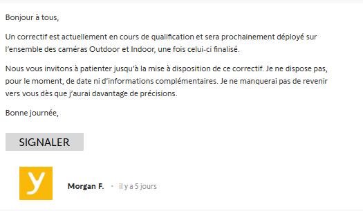

          &lt;div class=&quot;body-bd&quot;&gt;&lt;p&gt;Bonjour Timothé,&lt;/p&gt;&lt;p&gt;Comme déjà indiqué, un correctif est actuellement en cours de qualification et sera prochainement déployé sur l’ensemble des caméras Outdoor et Indoor, une fois celui‑ci finalisé.&lt;br /&gt;Nous vous invitons à patienter jusqu’à la mise à disposition de ce correctif.&lt;/p&gt;&lt;p&gt;Bonne journée,&lt;/p&gt;&lt;/div&gt;

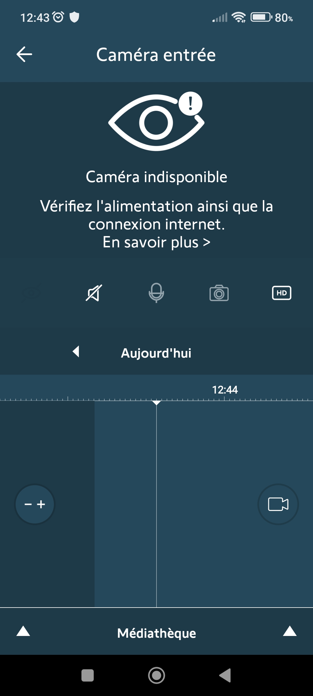

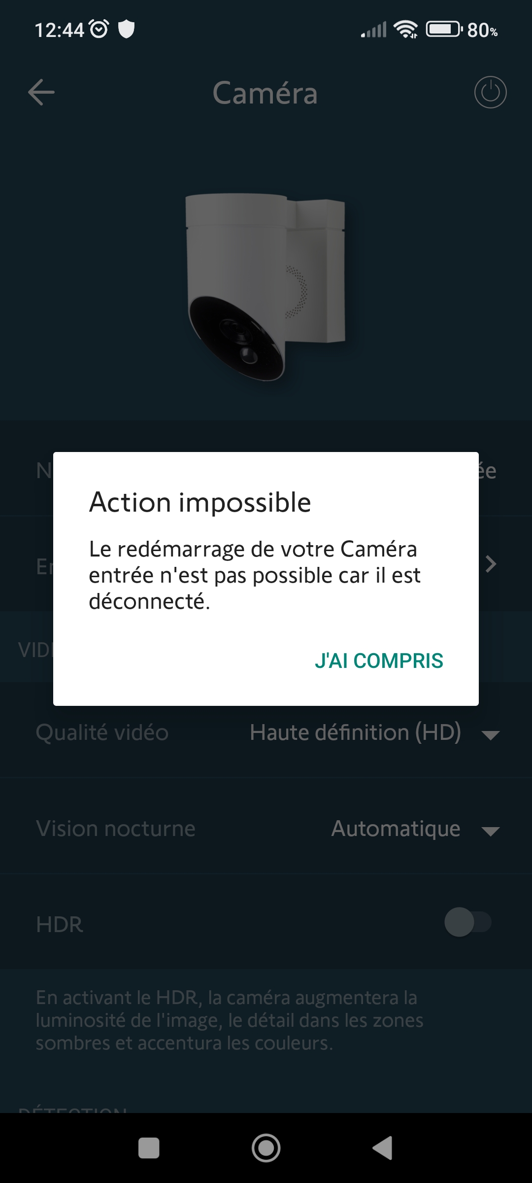

          &lt;div class=&quot;body-bd&quot;&gt;&lt;p&gt;Bonjour,&lt;/p&gt;&lt;p&gt;J&amp;#39;ai un système Home Alarm Advanced (avec le Link Advanced) avec 3 caméras. 2 extérieures et 1 intérieure. Je n&amp;#39;ai qu&amp;#39;une seule caméra qui me pose problème et c&amp;#39;est une caméra extérieure, la plus proche de la box ; elle est littéralement de l&amp;#39;autre côté du mur.&lt;/p&gt;&lt;p&gt;Je suis chez Orange, j&amp;#39;ai bien réglé le wifi en 2.4 GHz et en &amp;quot;n&amp;quot;. J&amp;#39;ai utilisé l&amp;#39;application Wifi Analyzer et ai configuré un canal où il n&amp;#39;y avait rien.&lt;br /&gt;Je ne peux pas redémarrer la caméra depuis l&amp;#39;application car elle est déconnectée. Cependant, si je regarde les équipements connectés via le portail de ma box, la caméra est bien présente.&lt;br /&gt;Si je redémarre la box, la caméra reste déconnectée.&lt;br /&gt;Si je redémarre à l&amp;#39;aide du disjoncteur de la caméra sur le tableau électrique, la caméra fonctionne à nouveau correctement dans 100% des cas.&lt;/p&gt;&lt;p&gt;Je n&amp;#39;ai de problème qu&amp;#39;avec une seule de mes 3 caméras et c&amp;#39;est la plus proche. Elle se déconnecte une à deux fois par jour.&lt;/p&gt;&lt;p&gt;Sur l&amp;#39;application, lorsqu&amp;#39;elle est connectée, la qualité du wifi est affichée au max. J&amp;#39;ai essayé avec 2 téléphones différents, en wifi ou en 4G et le résultat est le même.&lt;/p&gt;&lt;p&gt;J&amp;#39;ai l&amp;#39;impression que le problème se situe entre la caméra et l&amp;#39;application.&lt;/p&gt;&lt;p&gt;J&amp;#39;espère que vous pourrez apporter des réponses à mon problème.&lt;br /&gt;Merci d&amp;#39;avance pour vos réponses.&lt;/p&gt;&lt;/div&gt;

          &lt;div class=&quot;body-bd&quot;&gt;&lt;p&gt;Bonjour,&lt;/p&gt;&lt;p&gt;J&amp;#39;ai le même problème, je participais à une discussion sur le sujet mais on ne peut plus répondre du jour au lendemain sur cette discussion.&lt;br /&gt;Je vais donc continuer ici.&lt;br /&gt;Peut on avoir un peu plus de précisions sur la date à laquelle sera déployé le correctif.&lt;br /&gt;Ne peut on pas simplement en attendant remettre l&amp;#39;ancienne version du firmware. Cela fait plusieurs mois que la caméra est totalement inutilisable, je n&amp;#39;ai pas payé pour ça.&lt;br /&gt;Pour info j&amp;#39;ai une box SFR et je peux également voir la caméra connectée avec un excellent signal sur l&amp;#39;appli de gestion mais injoignable dans l&amp;#39;appli Somfy.&lt;br /&gt;Une fois le correctif lancé, peut on avoir un procédure car j&amp;#39;imagine qu&amp;#39;il va falloir lancer une nouvelle connexion pour pouvoir réceptionner le correctif ?&lt;br /&gt;Merci d&amp;#39;avance&lt;/p&gt;&lt;/div&gt;

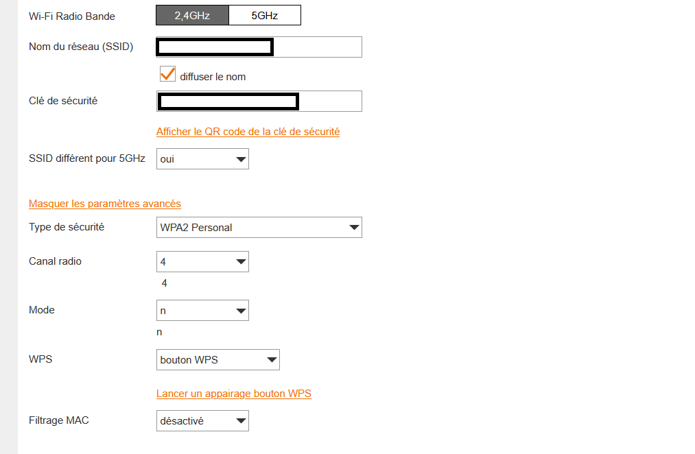

          &lt;div class=&quot;body-bd&quot;&gt;&lt;p&gt;Bonjour,&lt;br /&gt;Non, j&amp;#39;ai une Livebox 5&lt;/p&gt;&lt;/div&gt;

          &lt;div class=&quot;body-bd&quot;&gt;&lt;p&gt;Bonsoir Kévin&lt;br /&gt;Je ne sais pas quelle Livebox vous avez, mais Orange a fait une mise à jour sur la Livebox 7 il y a 6 jours.&lt;br /&gt;&lt;a href=&quot;https://assistance.orange.fr/livebox-modem/toutes-les-livebox-et-modems/installer-et-utiliser/piloter-et-parametrer-votre-materiel/l-interface-de-configuration/nouvelle-livebox-7-mise-a-jour-en-cours_464190-993454&quot; rel=&quot;nofollow&quot;&gt;https://assistance.orange.fr/livebox-modem/toutes-les-liv...&lt;/a&gt;&lt;/p&gt;&lt;p&gt;Si vous avez cette box, faite un retour au paramétrage usine de la box pour voir si le problème vient de là.&lt;/p&gt;&lt;/div&gt;

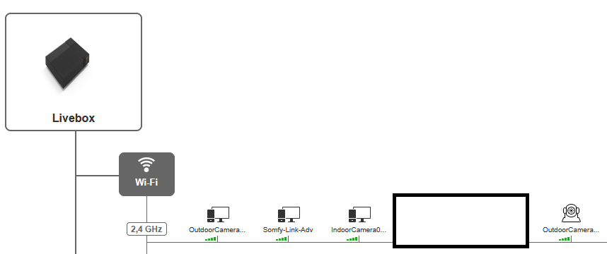

          &lt;div class=&quot;body-bd&quot;&gt;&lt;p&gt;Bonjour,&lt;br /&gt;Voici le n°MAC de la caméra : 0076B1096912&lt;/p&gt;&lt;/div&gt;
          &lt;div class=&quot;body-bd&quot;&gt;&lt;p&gt;Bonjour Kévin.&lt;/p&gt;&lt;p&gt;Poster le N° MAC de la caméra et attendez l&amp;#39;avis d&amp;#39;un Yello.&lt;/p&gt;&lt;/div&gt;
