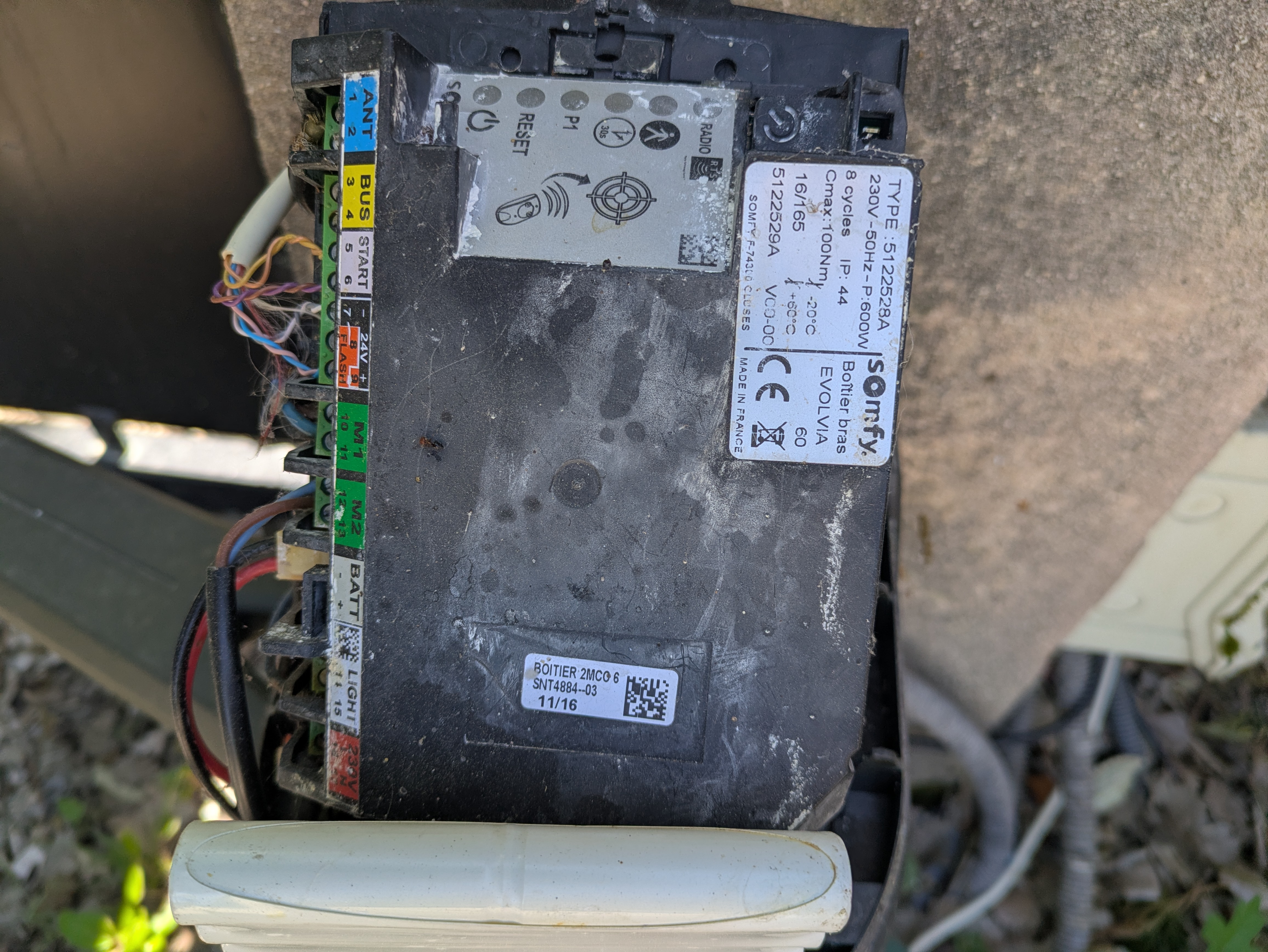

          &lt;div class=&quot;body-bd&quot;&gt;&lt;p&gt;Ce n&amp;#39;est plus normal du tout ce que vous nous dites là ?&lt;br /&gt;Non, les TC n&amp;#39;ont rien à voir.&lt;br /&gt;Un boitier en bon état accepte 16 TC et/ou 32 canaux.&lt;br /&gt;Contactez le SAV au N° gratuit figurant sur la facture pour leur demander d&amp;#39;où peut provenir ce défaut.&lt;/p&gt;&lt;p&gt;Bonne soirée&lt;/p&gt;&lt;/div&gt;

          &lt;div class=&quot;body-bd&quot;&gt;&lt;p&gt;Bonjour,&lt;br /&gt;Je possède depuis quelque année un mécanisme EVOLIA 400 équipé d&amp;#39;une carte apparemment dernière génération (voir photo), &lt;br /&gt;Ce type de module est sensé supporter jusqu&amp;#39;à 16 télécommandes pourtant je ne peux pas en associer plus que 3, &lt;br /&gt;Si j&amp;#39;en programme une 4eme  ca en dévalide une autre systématiquement.&lt;br /&gt;Il me semblait que ca fonctionné avant &lt;br /&gt;Si quelqu&amp;#39;un a une idée ?&lt;br /&gt;Par avance Merci pour votre aide&lt;br /&gt;Gilles&lt;/p&gt;&lt;/div&gt;

          &lt;div class=&quot;body-bd&quot;&gt;&lt;p&gt;Bonjour Merci pour vos réponses mais finalement j&amp;#39;ai commandé un boitier neuf sur le site Somfy &lt;br /&gt;Je l&amp;#39;ai installé et le problème est exactement le meme , 3 Télécommandes pas une de plus , du coup je vais le renvoyer &lt;br /&gt;est ce que le Pb ne viens pas des télécommandes : trop anciennes ?&lt;/p&gt;&lt;/div&gt;

          &lt;div class=&quot;body-bd&quot;&gt;&lt;p&gt;Bonjour,&lt;/p&gt;&lt;p&gt;Ce problème est indiqué dans la notice page 35, c&amp;#39;est une fonctionnalité normale.&lt;br /&gt;&amp;quot;&amp;quot;&amp;quot;Si vous avez mémorisé 16 télécommandes et que vous mémorisez une 17ème télécommande, la première télécommande mémorisée sera effacée et ainsi de suite.&amp;quot;&amp;quot;&amp;quot;&lt;br /&gt;&lt;a href=&quot;https://service.somfy.com/downloads/fr_v5/noticeevolvia.pdf&quot; rel=&quot;nofollow&quot;&gt;https://service.somfy.com/downloads/fr_v5/noticeevolvia.pdf&lt;/a&gt;&lt;/p&gt;&lt;p&gt;Une solution est de faire une RAZ totale et de recommencer la mise en service.&lt;br /&gt;Retirez la batterie qui ne doit pas être fraîche non plus.&lt;/p&gt;&lt;p&gt;Après cela, si ça ne fonctionne pas, le vieillissement de l&amp;#39;électronique peut en être la cause.&lt;br /&gt;Une réparation économique peut être envisagée.&lt;br /&gt;Un boîtier de 10 ans n&amp;#39;est pas toujours bon à jeter.&lt;/p&gt;&lt;p&gt;Une autre option est celle indiquée, l&amp;#39;achat d&amp;#39;un boîtier neuf auprès du SAV.&lt;/p&gt;&lt;/div&gt;

          &lt;div class=&quot;body-bd&quot;&gt;&lt;p&gt;Votre boitier a 10 ans et doit être en défaut.&lt;br /&gt;Il faudra songer à le remplacer &lt;a href=&quot;https://boutique.somfy.fr/boitier-electronique-rts-pour-evolvia-400-450-passeo-800.html&quot; rel=&quot;nofollow&quot;&gt;https://boutique.somfy.fr/boitier-electronique-rts-pour-e...&lt;/a&gt;&lt;br /&gt;Avant cela tentez une RàZ et ajout de TC, mais sans grand espoir.&lt;/p&gt;&lt;p&gt;Bonne journée&lt;/p&gt;&lt;/div&gt;
