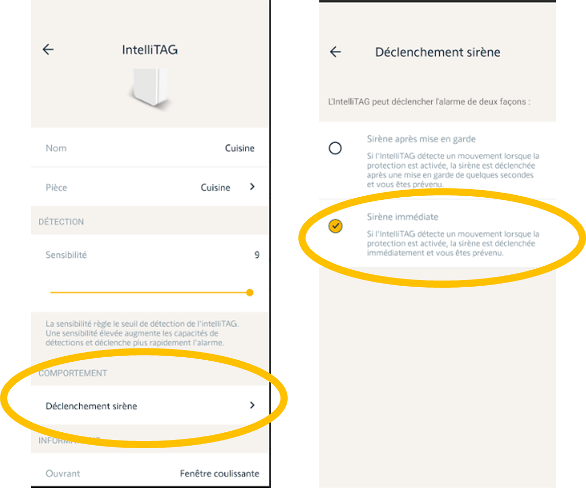

          &lt;div class=&quot;body-bd&quot;&gt;&lt;p&gt;Olivier reprenez le réglage de chaque détecteur et dans comportement de la sirène choisissez Déclenchement immédiat.&lt;br /&gt;Seul l&amp;#39;intellitag de la porte d&amp;#39;entrée doit être en déclenchement après mis en garde si vous souhaitez pouvoir rentrer et désactiver l&amp;#39;alarme après.&lt;br /&gt;Exemple ci joint.&lt;br /&gt;Si vous coupez l&amp;#39;alarme pendant la préalarme, le système considère que c&amp;#39;est une erreur et ne donne pas de message.&lt;/p&gt;&lt;/div&gt;

          &lt;div class=&quot;body-bd&quot;&gt;&lt;p&gt;Bonjour,&lt;br /&gt;J&amp;#39;ai le systéme Home Alarm Advanced depuis quelques temps maintenant. J&amp;#39;ai en fait toujours eu des problémes. Au début, ce sont les badges qui ne fonctionnaient pas, et d&amp;#39;ailleurs on ne les utilise plus aujourd&amp;#39;hui. Ensuite, et plus récemment, le Link bien que correctement branché m&amp;#39;indique que les piles sont mortes. Je les change, et le message revient tous les 2 mois. Et cerise sur le gateau, depuis quelques jours, c&amp;#39;est la sirenee intérieure, qui en pleine nuit c&amp;#39;est mieux, nous réveille avec la musique de pré alarme. Nous nous réveillons donc en sursaut afin d&amp;#39;éteindre l&amp;#39;alarme que nous mettons en mode nuit, avant qu&amp;#39;elle ne se déclenche et réveille notre fille. Auriez vous un process, une méthode pour que cette pré alarme ne nous réveille plus ? Merci d&amp;#39;avance. Cordialement. Olivier C&lt;/p&gt;&lt;p&gt;Merci,&lt;/p&gt;&lt;/div&gt;
  <title>Réponse de OLIVIER C.</title>
  <dc:creator>OLIVIER C.</dc:creator>
          &lt;div class=&quot;body-bd&quot;&gt;&lt;p&gt;Bonjour Morgan,&lt;br /&gt;Je ne comprends pas ce que vous voulez dire. Je n&amp;#39;ai pas changé de réglages depuis le début. La pré alarme ne se déclenche que s&amp;#39;il y a danger, j&amp;#39;ai bien compris. Ce que je vous dis, c&amp;#39;est que cette pré alarle s&amp;#39;est de nouveau déclenché cette nuit tout juste 30 minutes aprés  avoir activé l&amp;#39;alarme (je suppose que vous pouvez vérifier). Nous ne dormions pas, je me suis précipité à la porte d&amp;#39;entrée (tous les volets étant fermés, si il y avait un danger, cela ne pouvait venir que de la porte d&amp;#39;entrée). Je sui sorti, j&amp;#39;habite un endroit calme, et il n&amp;#39;y avait rien dehors. De plus, si quelqu&amp;#39;un touche la porte d&amp;#39;entrée, mon chien réagit aussitôt. Ce que je veux vous faire comprendre, c&amp;#39;est que la apré alarme se déclenche alors que personne n&amp;#39;essaye d&amp;#39;entrer. C&amp;#39;est un dysfonctionnement.Merci de votre retour, Cordialement, &lt;br /&gt;Olivier Charlet&lt;/p&gt;&lt;/div&gt;
