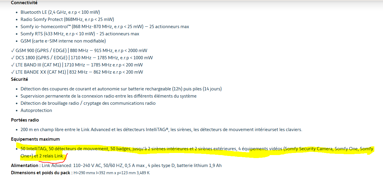

          &lt;div class=&quot;body-bd&quot;&gt;&lt;p&gt;Bonjour Pascal&lt;br /&gt;Si vous parlez d&amp;#39;un système Home Alarme consultez les caractéristiques ci jointes&lt;/p&gt;&lt;/div&gt;

          &lt;div class=&quot;body-bd&quot;&gt;&lt;p&gt;Bonjour,&lt;br /&gt;peut-ont installé plusieurs relais radio&lt;/p&gt;&lt;p&gt;Merci,&lt;/p&gt;&lt;/div&gt;
