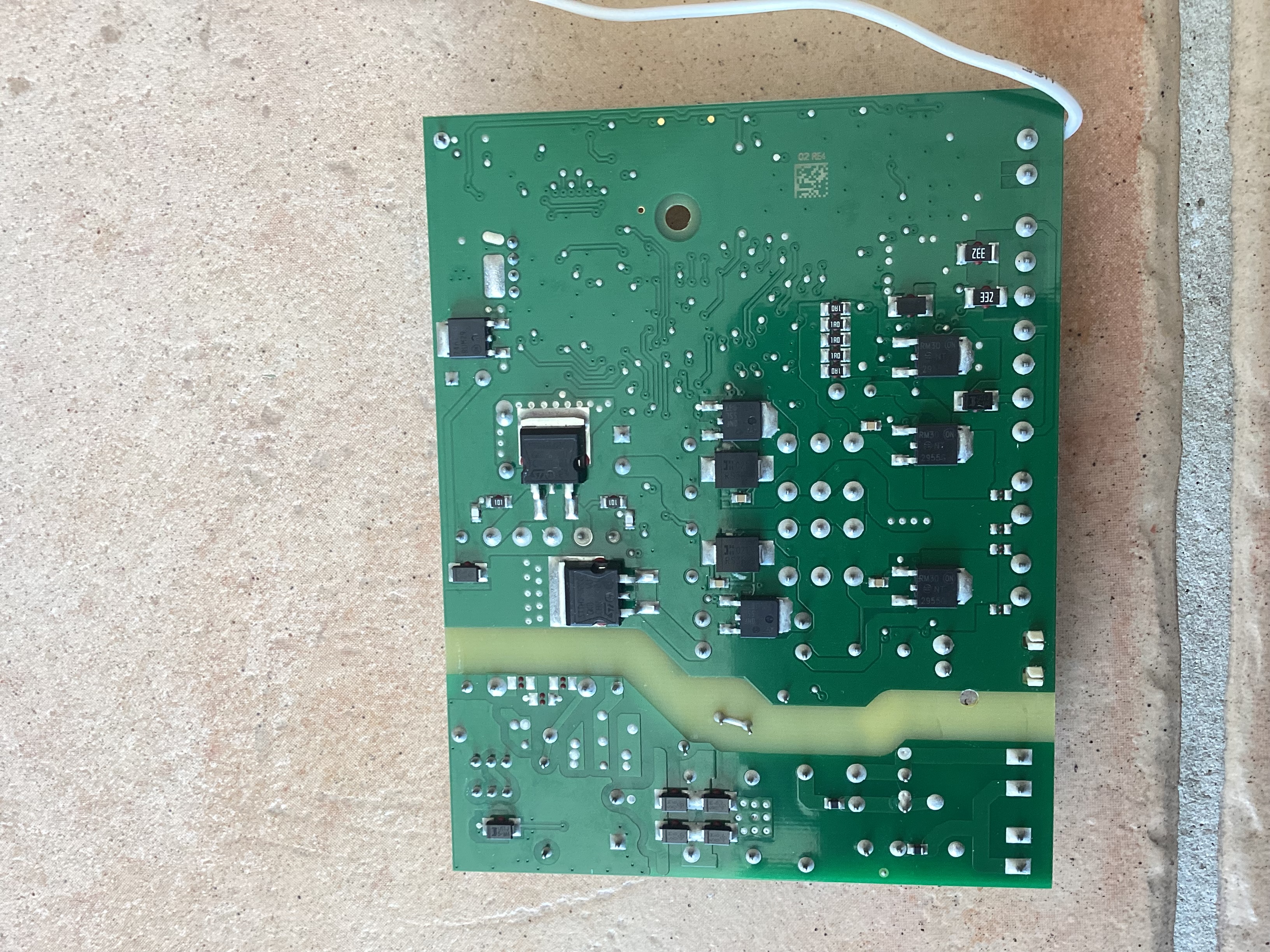

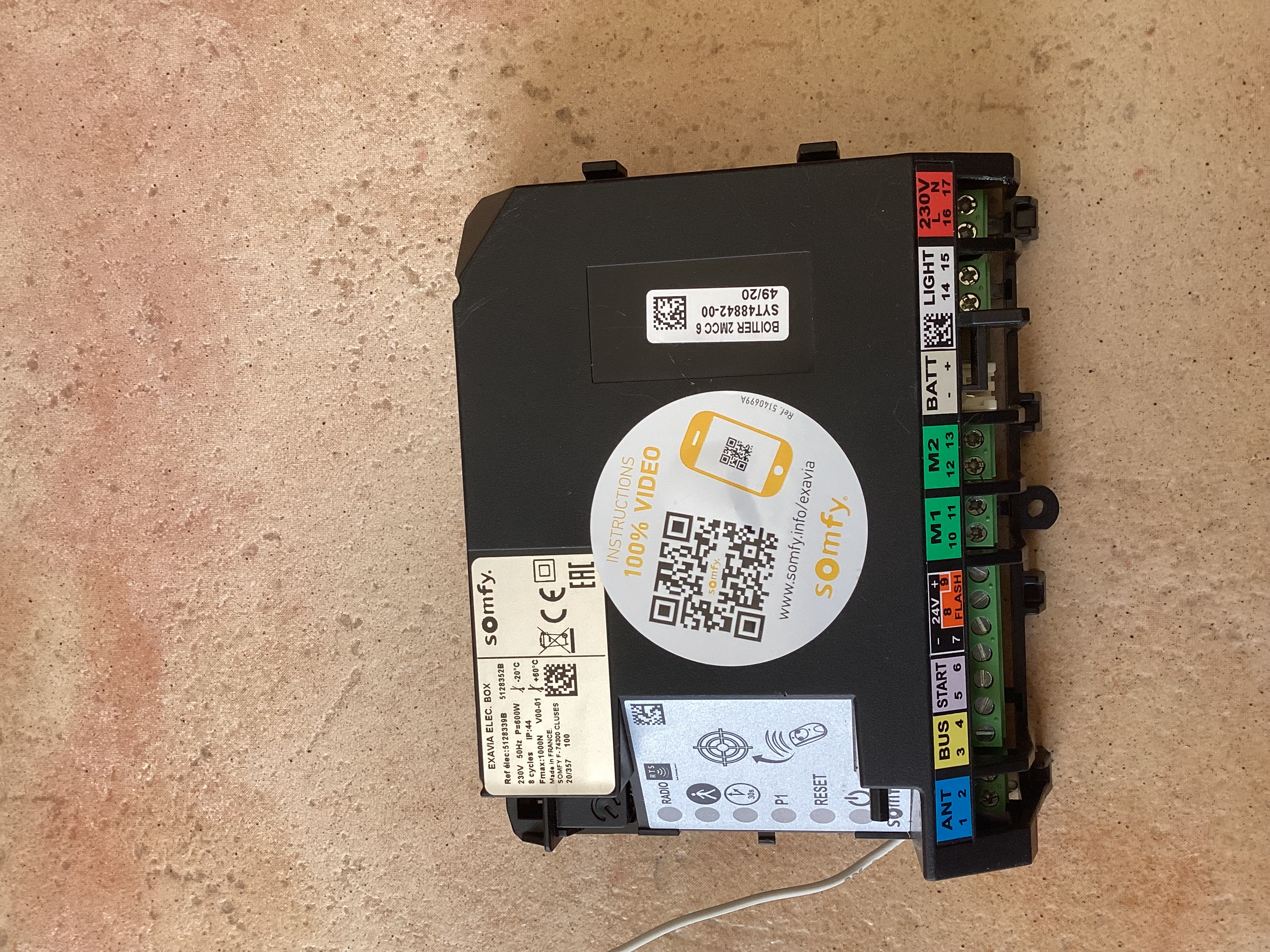

          &lt;div class=&quot;body-bd&quot;&gt;&lt;p&gt;Merci Charly,&lt;br /&gt;Effectivement, l’automatisme est resté 5 ans dans le carton au garage mais correctement stocké (sans entrer dans le détail ça n’a pas été 5 années les plus faciles à vivre….).&lt;br /&gt;Par contre l’automatisme a fonctionné à la mise en service puis plus rien au bout de quelques minutes.&lt;br /&gt;J’ai mis les photos en pj (je n’arrive pas très bien à me servir de la messagerie du forum).&lt;br /&gt;Cdlt,&lt;/p&gt;&lt;/div&gt;

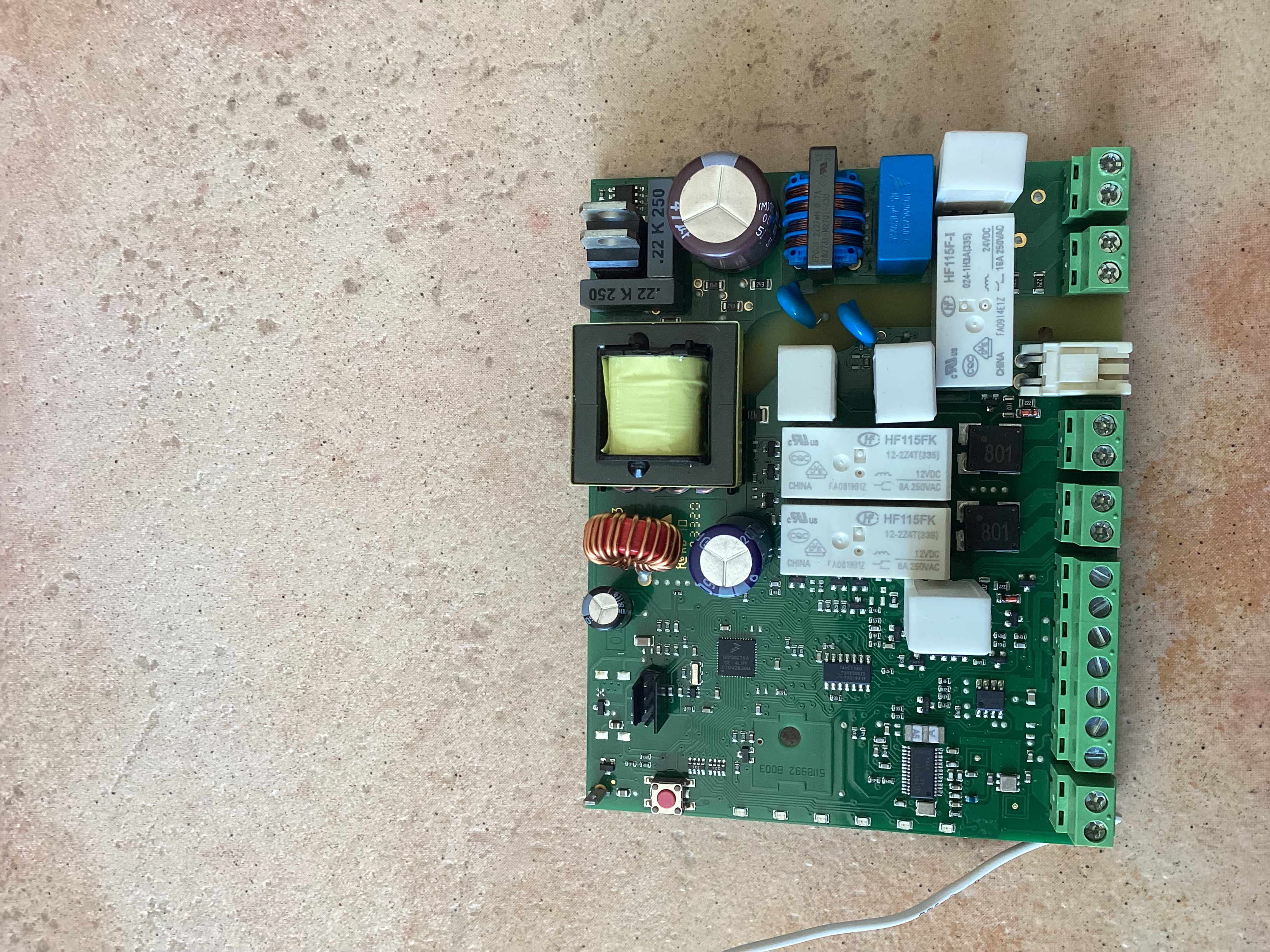

          &lt;div class=&quot;body-bd&quot;&gt;&lt;p&gt;Donc si je comprends bien votre boitier dort au sous sol depuis 5 ans, et, vous vous étonné qu&amp;#39;il est en défaut ?&lt;br /&gt;Une électronique doit fonctionner et chauffer pour éviter sa destruction par l&amp;#39;humidité.&lt;br /&gt;Votre boitier est HS.&lt;/p&gt;&lt;p&gt;Soit vous changer de marque de motorisation ce qui ne solutionnera rien puisque c&amp;#39;est valable pour toutes les marques soit vous changer le boitier &lt;a href=&quot;https://boutique.somfy.fr/boitier-electronique-exavia-500-star-wispa.html&quot; rel=&quot;nofollow&quot;&gt;https://boutique.somfy.fr/boitier-electronique-exavia-500...&lt;/a&gt;&lt;/p&gt;&lt;p&gt;Pas de photo ?&lt;/p&gt;&lt;/div&gt;

          &lt;div class=&quot;body-bd&quot;&gt;&lt;p&gt;Bonjour,&lt;/p&gt;&lt;p&gt;Prenez la notice.&lt;/p&gt;&lt;p&gt;Faites une RAZ  totale.&lt;/p&gt;&lt;p&gt;Le voyant rouge clignote par deux fois.&lt;/p&gt;&lt;p&gt;Associez au moins une télécommande&lt;/p&gt;&lt;p&gt;Refaites la mise en service avec paramétrage des courses.&lt;/p&gt;&lt;/div&gt;

          &lt;div class=&quot;body-bd&quot;&gt;&lt;p&gt;Merci Charly,&lt;br /&gt;Vous trouverez les photos de la carte.&lt;br /&gt;Portail classique fer Lapeyre (2 vantaux 1m50), pilier pierre.&lt;br /&gt;Mon 220v était branché en borne 16 et 17 et mon moteur M1 en 10 et 11 et M2 en 12 et 13 avec respect des codes couleurs.&lt;br /&gt;Lu.ensemble est neuf mais j’y.ai acheté cette motorisation il y a 5 ans chez Leroy Merlin, je suis écœuré et j’hésite à tout sortir et acheter une autre marque de motorisation…&lt;br /&gt;Cdlt,&lt;/p&gt;&lt;/div&gt;

          &lt;div class=&quot;body-bd&quot;&gt;&lt;p&gt;Posez une photo du boitier avec vue sur les raccordements, ainsi qu&amp;#39;une photo de la vue générale du portail fermé.&lt;/p&gt;&lt;p&gt;Bonne journée&lt;/p&gt;&lt;/div&gt;
