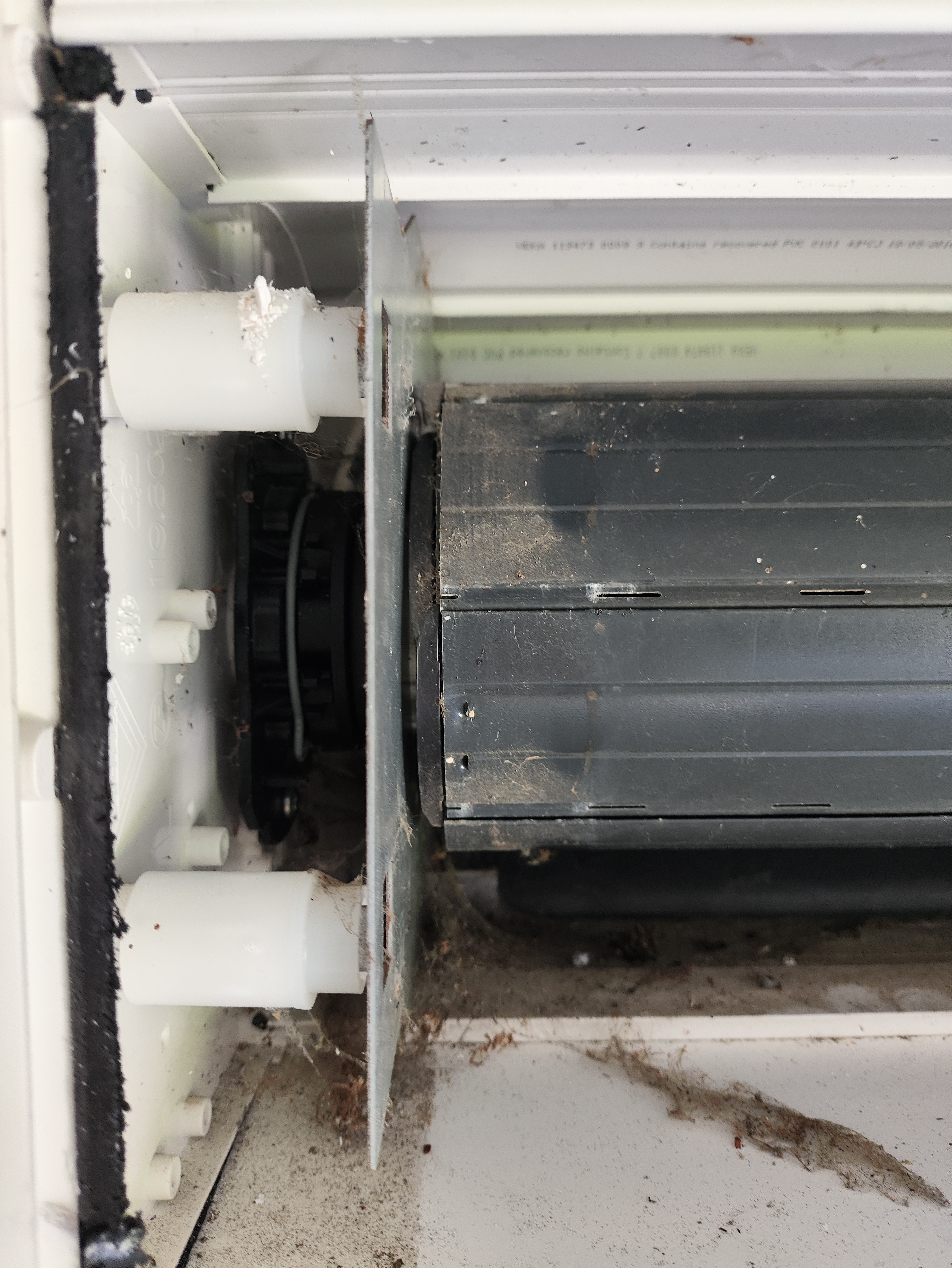

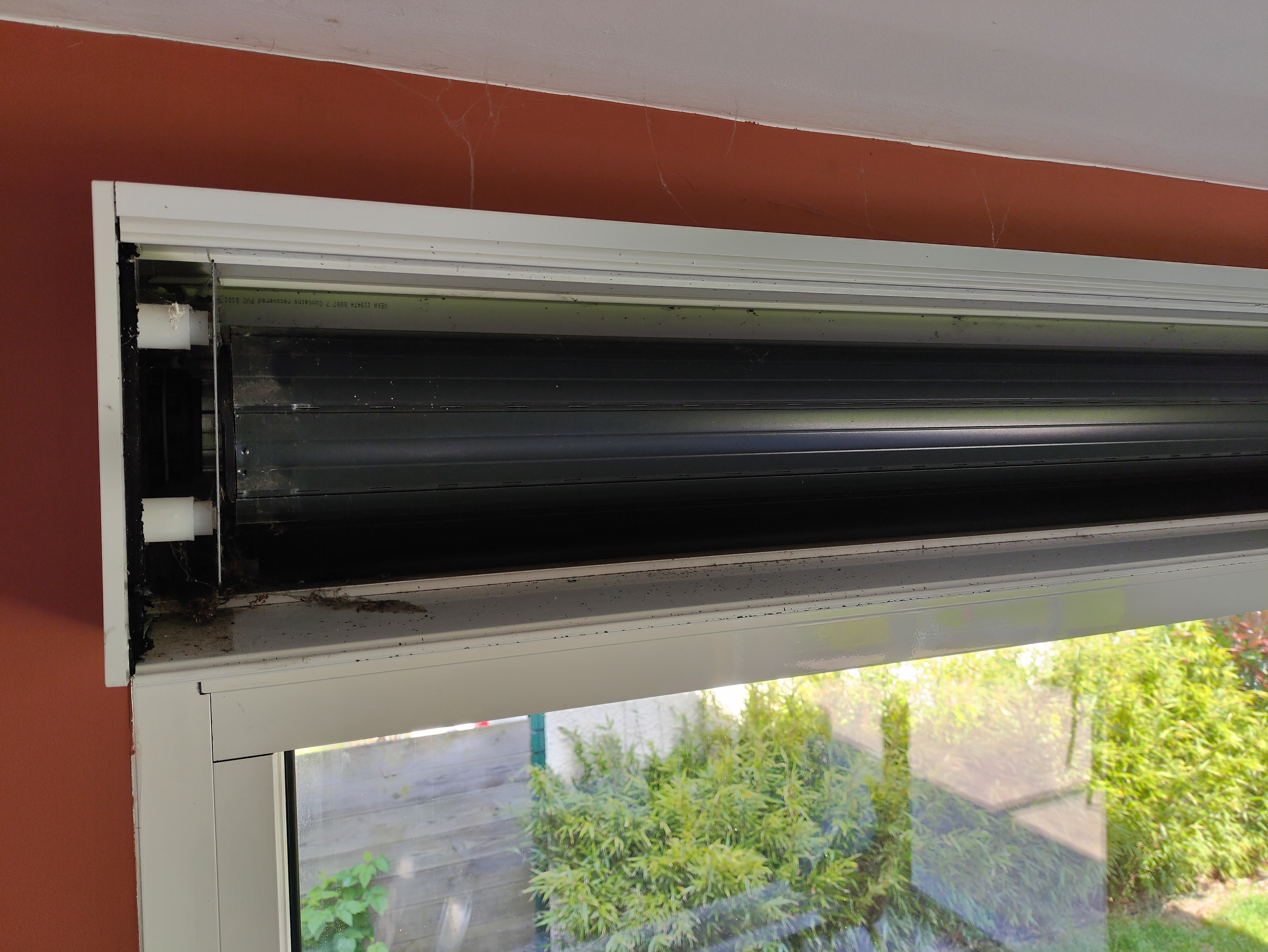

          &lt;div class=&quot;body-bd&quot;&gt;&lt;p&gt;Bonjour,&lt;/p&gt;&lt;p&gt;Bonjour, suite à une panne de courant, quatres de nos moteurs de volets roulants somfy sont déréglés, alors que 3 autres marchent sans problème.&lt;br /&gt;Ils restent en position haute et je ne peux pas les descendre (la télécommande est reconnue: c&amp;#39;est comme si la butée basse est égale à la butée haute).&lt;br /&gt;Le soucis est que tous les moteurs sont connectés sur le même plomb du tableau d&amp;#39;alimentation donc si je fais la procédure de double coupure, elle s&amp;#39;applique à tous les moteurs, y compris ceux qui fonctionnent encore, et donc je ne peux pas reprogrammer les volets défaillants, au risque de perdre le programmation des volets qui marchent et, de toute façon, comme je ne peux pas débrancher électriquement les volets autre que celui que je veux programmer, la programmation va alors s&amp;#39;appliquer à l&amp;#39;ensemble des volets (l&amp;#39;interrupteur que j&amp;#39;appaire va être appairé à tous les volets). &lt;/p&gt;&lt;p&gt;Bref, je me demande comment couper électriquement tous les moteurs sauf celui que je veux programmer, sachant que j&amp;#39;ai ouvert le caisson et que le fil d&amp;#39;alimentation est sur l&amp;#39;arrière, d&amp;#39;une seule pièce (pas de domino ou de coupe circuit) et que le moteur est devant, bien fixé.&lt;/p&gt;&lt;p&gt;Merci,&lt;/p&gt;&lt;/div&gt;

          &lt;div class=&quot;body-bd&quot;&gt;&lt;p&gt;Bonjour à tous,&lt;/p&gt;&lt;p&gt;Voici une manip qu&amp;#39;un électricien a pu faire après 2 heures de testing....&lt;/p&gt;&lt;p&gt;Télécharger l&amp;#39;application somfy pro Helpme.&lt;br /&gt;Aller dans dépanner&lt;br /&gt;sélectionner vos moteurs et télécommandes en fonction de vos modèles &lt;br /&gt;retour config d&amp;#39;origine&lt;br /&gt;comment procéder&lt;br /&gt;réponse A&lt;br /&gt;A un moment, sur 4 choix, il faudra choisir le 1.&lt;/p&gt;&lt;p&gt;Moi, c&amp;#39;était spécifique, il faudra peut être adapter en fonction de votre situation.&lt;/p&gt;&lt;p&gt;Bonne journée&lt;/p&gt;&lt;/div&gt;

          &lt;div class=&quot;body-bd&quot;&gt;&lt;p&gt;Bonjour Renaud,&lt;/p&gt;&lt;p&gt;Il est en général nécessaire de débrancher les autres moteurs afin d’appliquer correctement la procédure de remise à zéro sur un moteur.&lt;/p&gt;&lt;p&gt;Toutefois, les derniers moteurs RS100 io disposent d’une procédure de remise à zéro réalisable directement depuis la télécommande, sans intervention sur l’alimentation. Cela pourrait résoudre votre problématique.&lt;/p&gt;&lt;p&gt;À ce titre, pourriez-vous me préciser le modèle exact de vos moteurs ?&lt;/p&gt;&lt;p&gt;Bonne journée,&lt;/p&gt;&lt;/div&gt;
