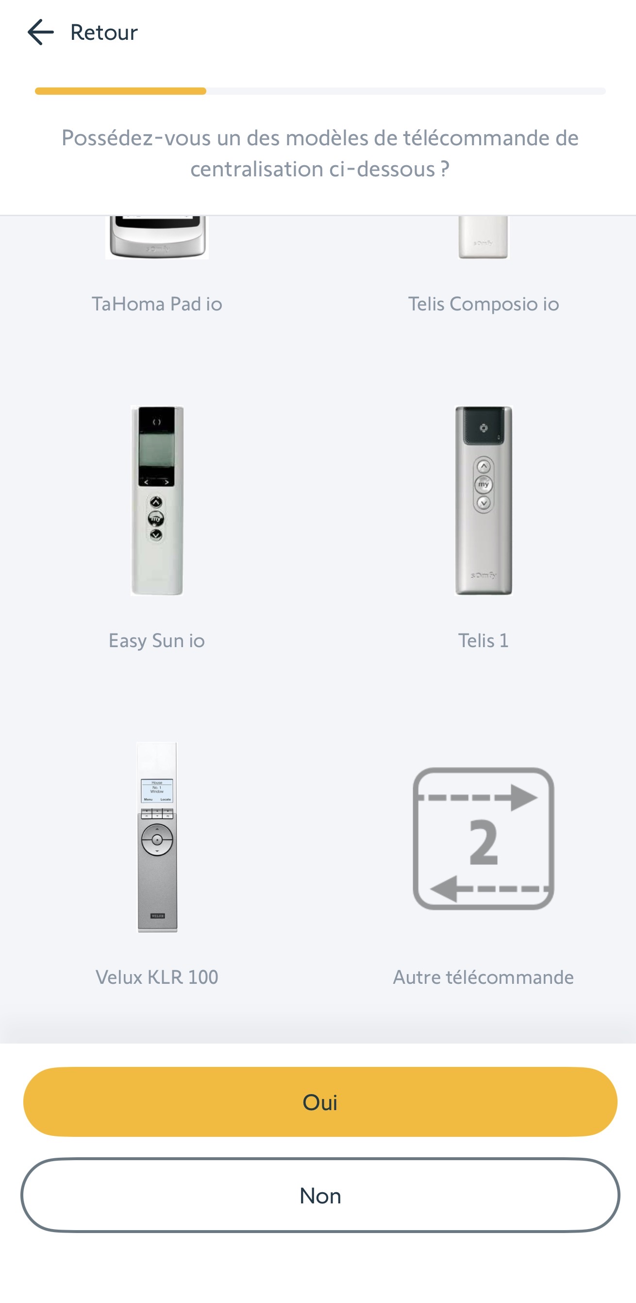

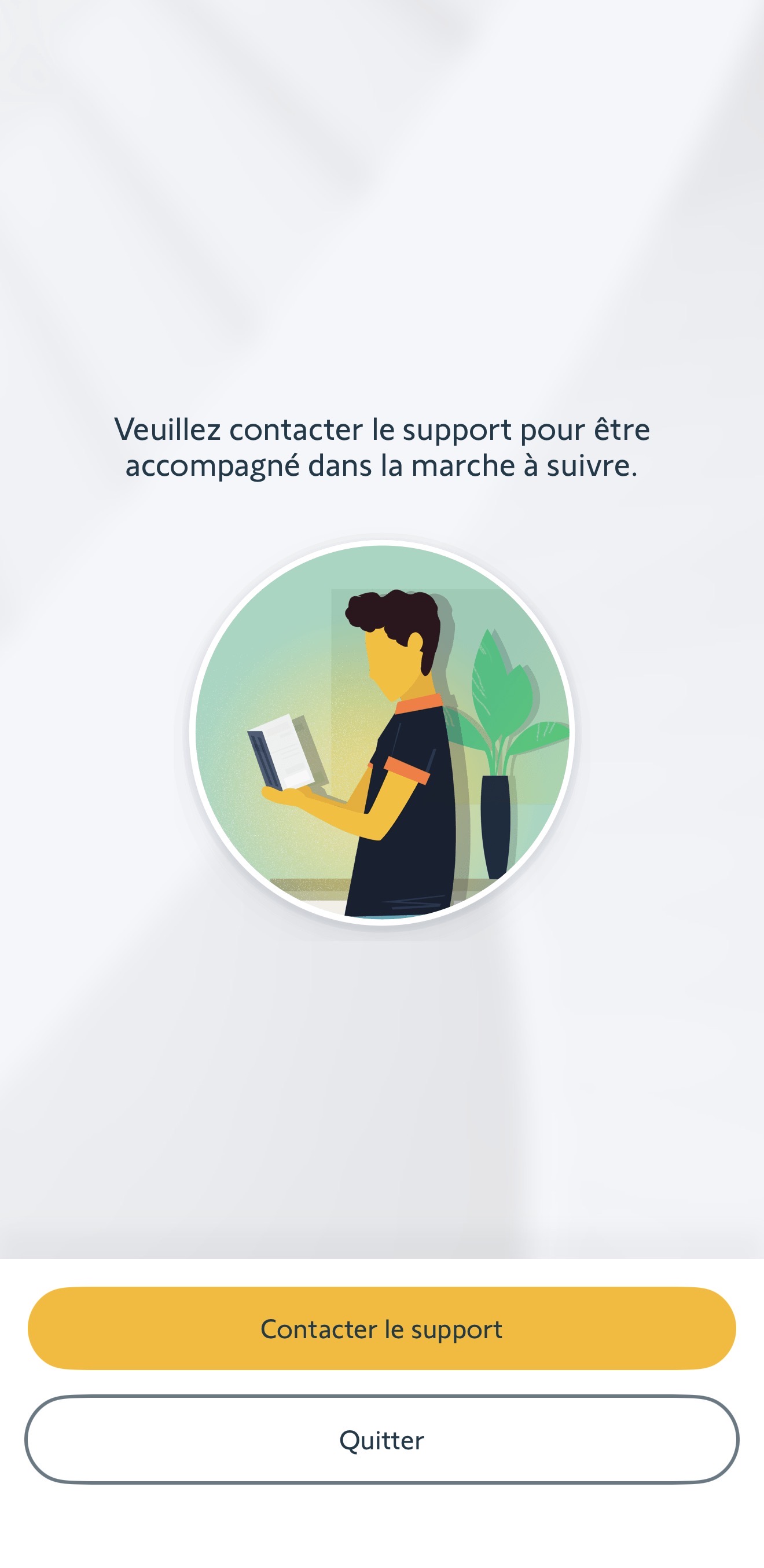

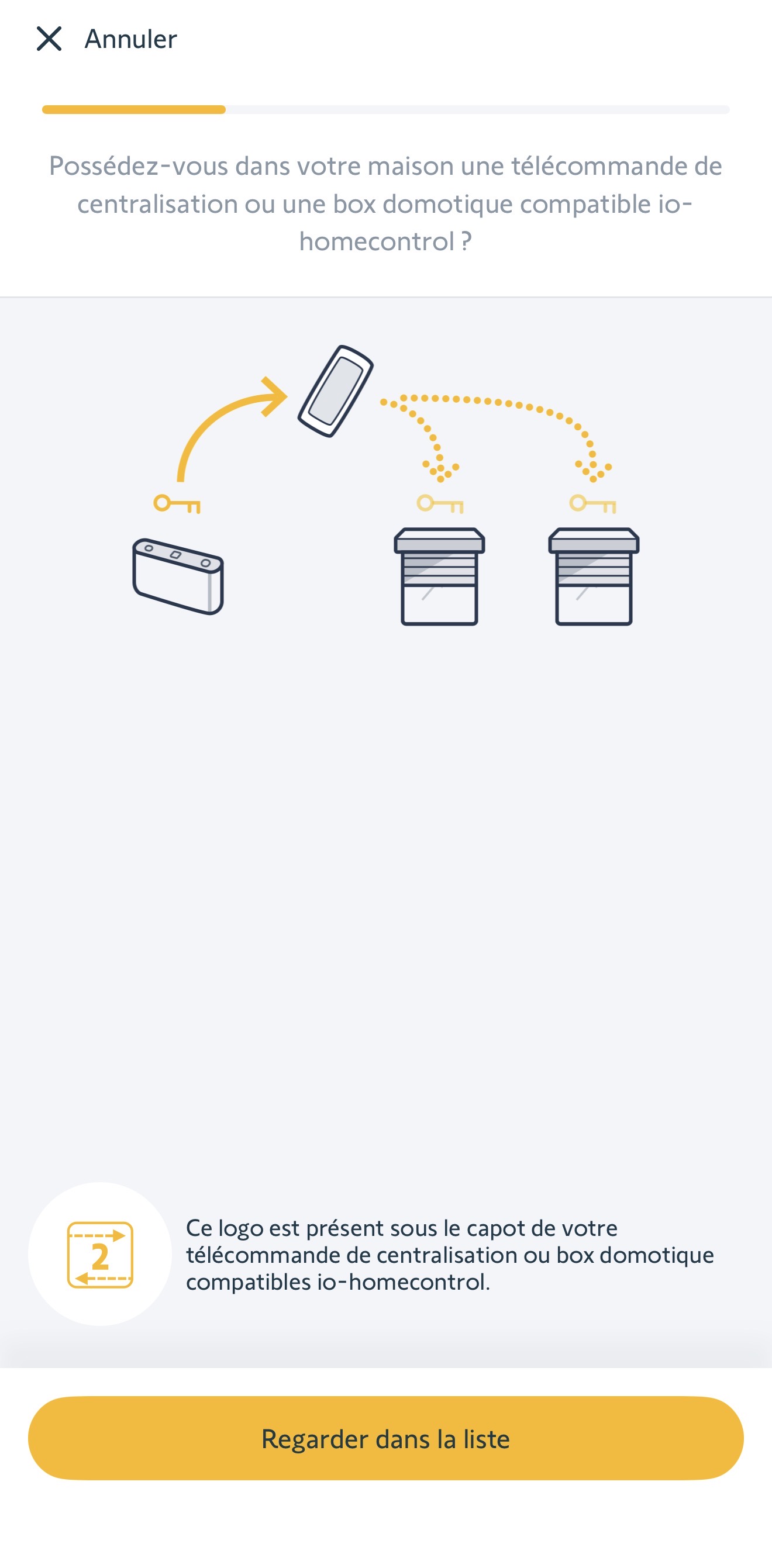

          &lt;div class=&quot;body-bd&quot;&gt;&lt;p&gt;Bonjour, &lt;/p&gt;&lt;p&gt;J’ai un problème similaire. Après changement d’un box Somfy par un switch TaHoma, je ne peux plus associer mes volets roulant. Je n’ai pas transférer la clé depuis l’ancienne box vers la nouvelle et j’ai supprimé mon ancienne box de mon compte en supprimant tout mes équipements et quand je scanne le QR code de ma télécommande Amy pour ajouter mon volet, j’ai une image qui me demande si je possède une télécommande de centralisation ou une box domotique homecontrol et quand je sélectionne la switch TaHoma, on me demande de contacter le support. Comment puis-je régler le problème ? Merci pour votre aide.&lt;br /&gt;Cordialement,&lt;/p&gt;&lt;/div&gt;

          &lt;div class=&quot;body-bd&quot;&gt;&lt;p&gt;Bonjour David,&lt;/p&gt;&lt;p&gt;Dans ce cas, la clé de sécurité io de votre moteur semble poser problème lors de l’association.&lt;/p&gt;&lt;p&gt;Vous pouvez contacter le service client lorsque vous êtes sur place afin d’effectuer une manipulation nous permettant de tenter de retrouver votre volet en direct.&lt;/p&gt;&lt;p&gt;Bonne journée&lt;/p&gt;&lt;/div&gt;
