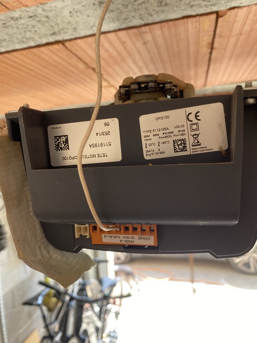

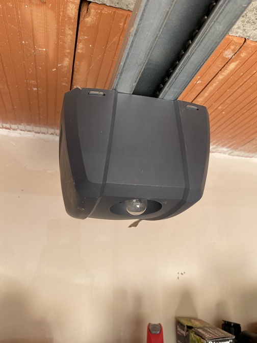

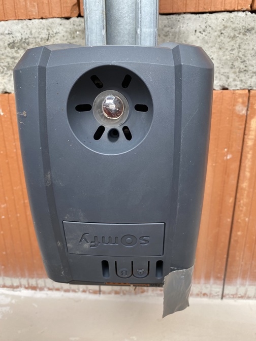

          &lt;div class=&quot;body-bd&quot;&gt;&lt;p&gt;Bonjour Charly&lt;/p&gt;&lt;p&gt;Voici en pièce jointe 3 photos&lt;/p&gt;&lt;p&gt;bonne journée&lt;/p&gt;&lt;/div&gt;

          &lt;div class=&quot;body-bd&quot;&gt;&lt;p&gt;Posez une photo de ce moteur.&lt;/p&gt;&lt;p&gt;Bonne journée&lt;/p&gt;&lt;/div&gt;
