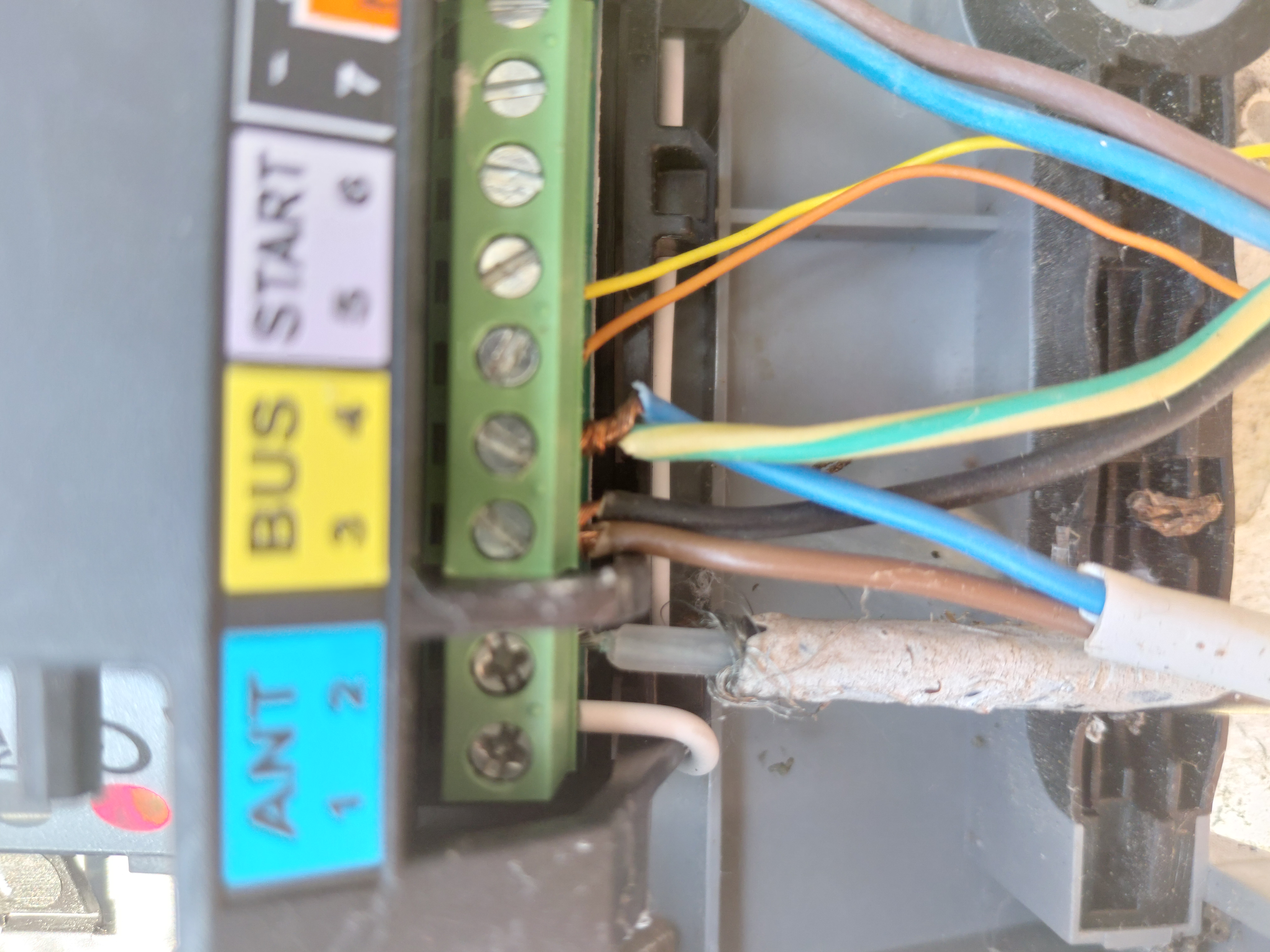

          &lt;div class=&quot;body-bd&quot;&gt;&lt;p&gt;Ok les branchements ne sont pas terribles; Mais ca ne justifie pas ce dysfonctionnement.&lt;br /&gt;Votre boitier est garanti, faites valoir vos droits de recours.&lt;br /&gt;On tourne en rond là.....&lt;/p&gt;&lt;p&gt;Bonne journée&lt;/p&gt;&lt;/div&gt;

          &lt;div class=&quot;body-bd&quot;&gt;&lt;p&gt;Bon, antenne 2 optionnelle débranchée.&lt;br /&gt;Bus et start (visiophone) débranchés.&lt;br /&gt;Reinitialisation avec bouton On clignotant car pas possible en fixe.&lt;br /&gt;Nouvel apprentissage...&lt;br /&gt;1 cycle d&amp;#39;ouverture des vantaux a vitesse lente.&lt;br /&gt;Témoin On fix.&lt;br /&gt;Ouverture des vantaux et blocage... vantaux position ouverte.&lt;/p&gt;&lt;p&gt;Necessite de reinitialiser pour fermer les vantaux.&lt;/p&gt;&lt;/div&gt;

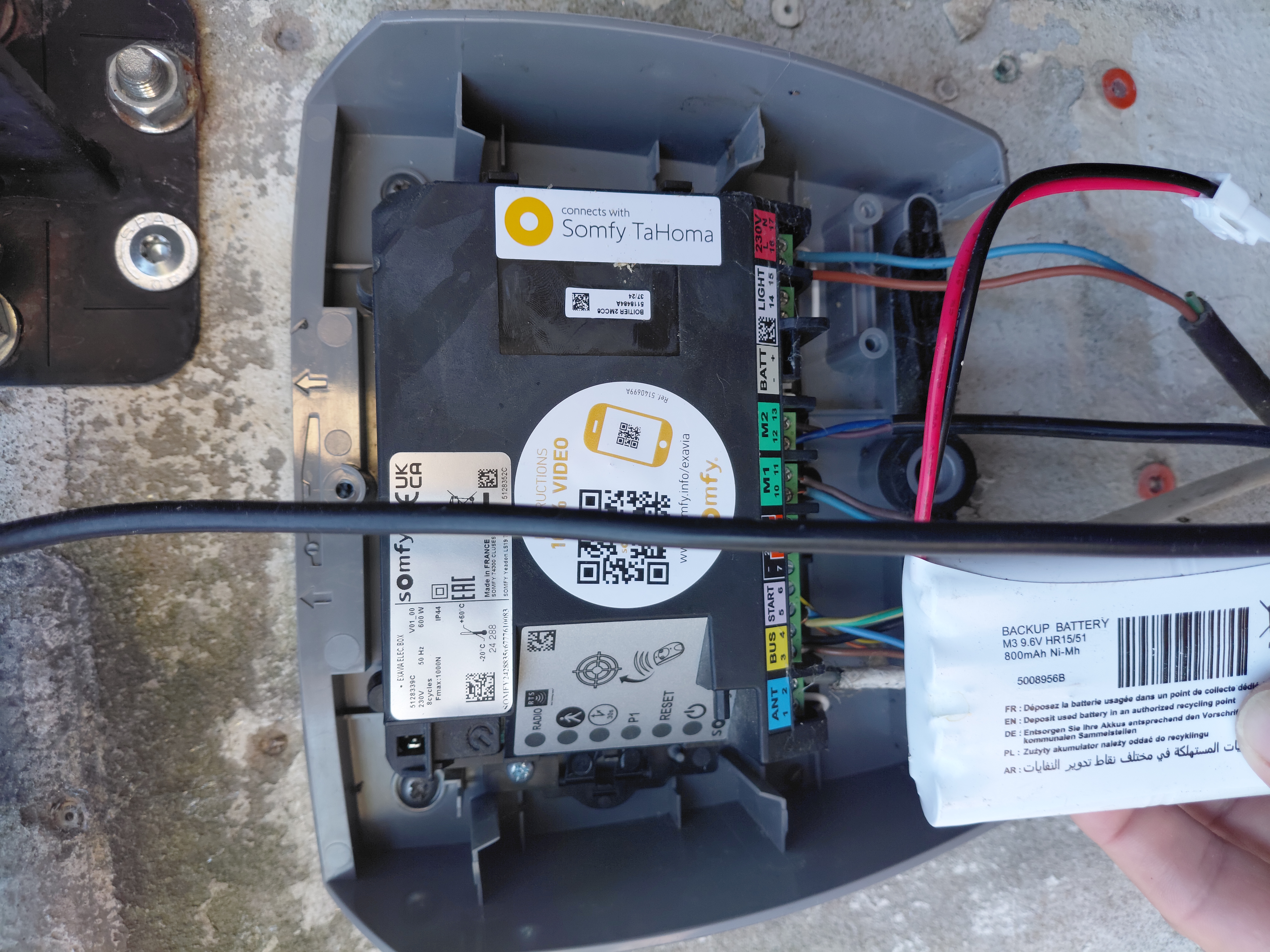

          &lt;div class=&quot;body-bd&quot;&gt;&lt;p&gt;Bonjour Benoit&lt;/p&gt;&lt;p&gt;L&amp;#39;antenne est mal branchée. Qu&amp;#39;est-ce qu&amp;#39;il y a sur les bornes &amp;quot;BUS&amp;quot; ?&lt;br /&gt;Vous n&amp;#39;aurez pas de voyant rouge fixe tant que l&amp;#39;apprentissage ne sera pas terminé. (ou que la carte, qui semble défectueuse d&amp;#39;après vos explications, soit réparée).&lt;/p&gt;&lt;p&gt;Bonne journée.&lt;/p&gt;&lt;/div&gt;

          &lt;div class=&quot;body-bd&quot;&gt;&lt;p&gt;Nouvelle joie du matin... apres avoir laissé débranché la carte toute la nuit et sans l&amp;#39;accus, la led rouge &amp;quot;power &amp;quot; reste en clignotant (apprentissage en cours). Impossible d&amp;#39;obtenir cette led en rouge statique...&lt;/p&gt;&lt;p&gt;Photo des branchements plus precis, mais je ne vois pas le rapport de cause à effet !&lt;/p&gt;&lt;/div&gt;

          &lt;div class=&quot;body-bd&quot;&gt;&lt;p&gt;Ces branchements fonctionnent parfaitement depuis l&amp;#39;installation en décembre 2024.&lt;/p&gt;&lt;p&gt;L&amp;#39;ancienne antenne a été branchée en seconde position comme proposé ds la notice. &lt;br /&gt;Les autres branchements viennent d&amp;#39;une ancienne installation avec visiophone, dont le code couleur des câbles n&amp;#39;est pas habituel je vous l&amp;#39;accorde! Mais l&amp;#39;ensemble du câblage a été retesté et ne pose pas de problème.&lt;/p&gt;&lt;p&gt;Je n&amp;#39;arrive toujours a avoir mes réponses concernant une cette carte qui ne me permet pas l&amp;#39;apprentissage de la course (pas de double lumière verte du témoin radio apres reinitialisation). Et impossible de finaliser l&amp;#39;apprentissage... la course du 1er battant ne s&amp;#39;arrêtent pas au 2eme click du bouton 1, idem pour ie 2eme battant. Lorsque la led rouge du temoin ON finit par passer de double clignotant à fixe (fin d&amp;#39;apprentissage ok, avec ouverture des vantaux ultra lente, ie portail ne réagit plus et nécessite une nouvelle reinitialisation...&lt;/p&gt;&lt;p&gt;A la vue du nombre de problèmes sur ce forum avec cette carte, j&amp;#39;ai plus de doute sur le bon fonctionnement de cette dernière qu&amp;#39;au câblage qui a toujours fonctionné jusqu&amp;#39;à aujourd&amp;#39;hui...&lt;/p&gt;&lt;p&gt;J&amp;#39;enverrai une autre photo demain au besoin mais, la définition de la 1ere semble suffisante pour éloigner l&amp;#39;éventualité de ce problème.&lt;/p&gt;&lt;/div&gt;

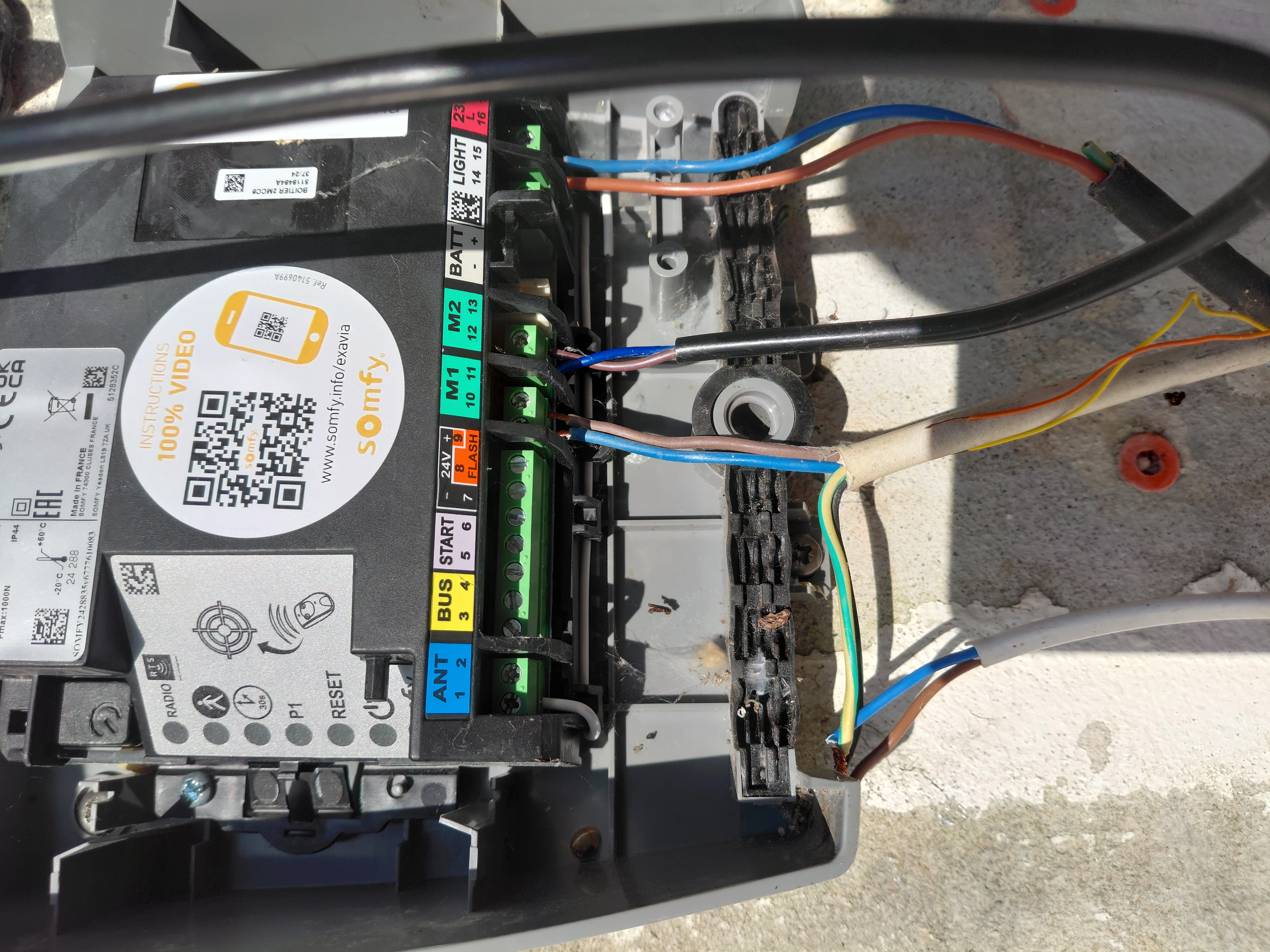

          &lt;div class=&quot;body-bd&quot;&gt;&lt;p&gt;Bonjour,&lt;/p&gt;&lt;p&gt;Les branchements semblent étranges au niveau des bornes Antenne, BUS et START !&lt;/p&gt;&lt;p&gt;Montrez des photos nettes de cette zone.&lt;/p&gt;&lt;/div&gt;

          &lt;div class=&quot;body-bd&quot;&gt;&lt;p&gt;Photo carte branchée au 230v&lt;/p&gt;&lt;/div&gt;

          &lt;div class=&quot;body-bd&quot;&gt;&lt;p&gt;Hélas l&amp;#39;accus est débranché depuis un moment pour faire mes test et reinitialisation...&lt;/p&gt;&lt;/div&gt;
