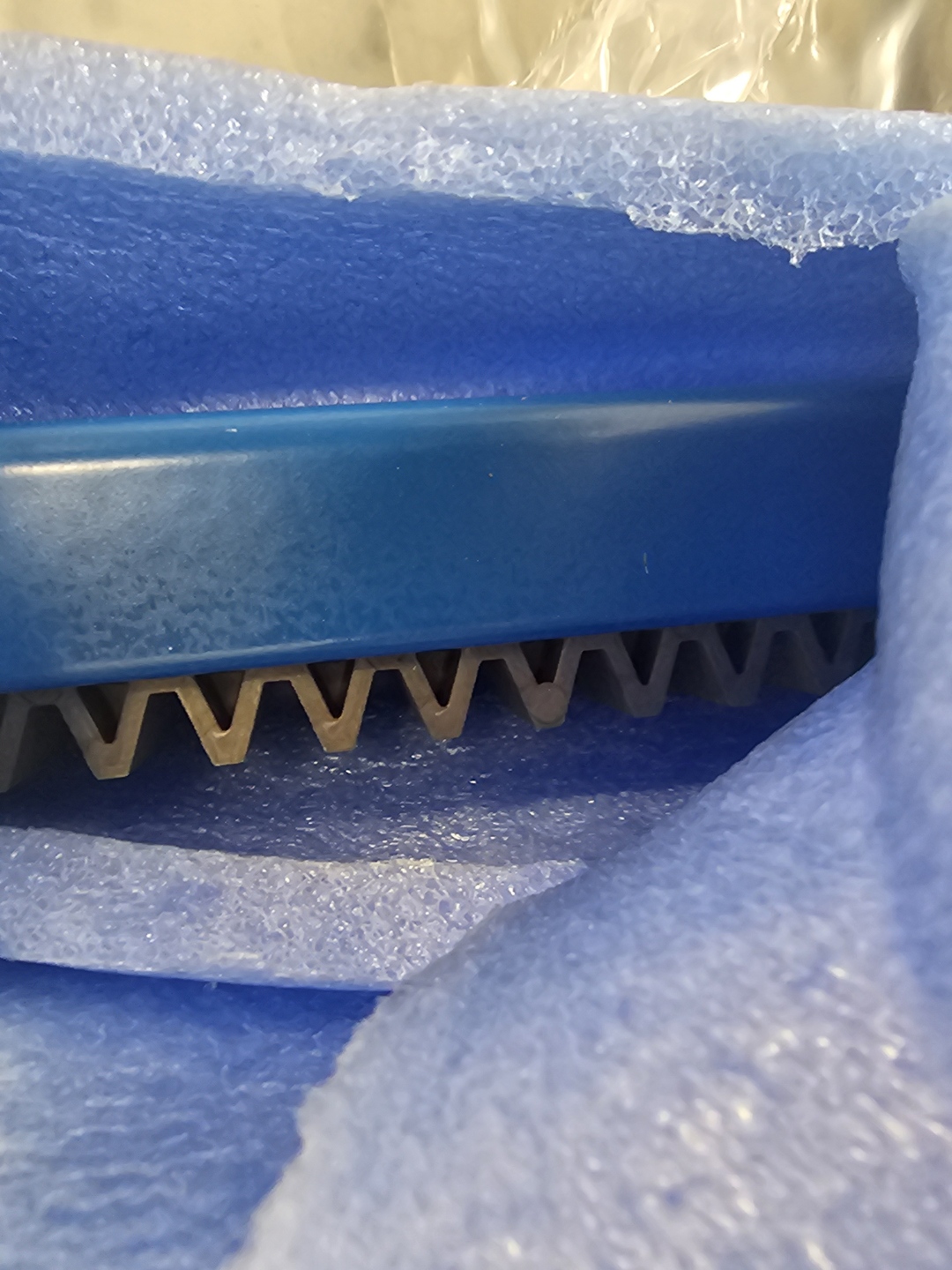

          &lt;div class=&quot;body-bd&quot;&gt;&lt;p&gt;Montrez des photos en plans plus larges qu&amp;#39;on voit la base du portail, les roulettes.&lt;/p&gt;&lt;p&gt;Les motorisations Somfy sont au pas M4, certainement ce qui est déjà monté..&lt;/p&gt;&lt;p&gt;Telle que, je ne juge rien.&lt;/p&gt;&lt;/div&gt;

          &lt;div class=&quot;body-bd&quot;&gt;&lt;p&gt;Bonjour,&lt;br /&gt;Est-il possible de pouvoir motoriser le portail alu avec sa crémaillère déjà fixée en dessous, car j&amp;#39;aimerais mettre une slidymoove 600 ?&lt;br /&gt;Merci infiniment à la communauté. &lt;/p&gt;&lt;p&gt;Merci,&lt;/p&gt;&lt;/div&gt;
          &lt;div class=&quot;body-bd&quot;&gt;&lt;p&gt;Surtout que cette crémaillère est beaucoup trop basse pour le pignon moteur d&amp;#39;un moteur traditionnel.&lt;/p&gt;&lt;/div&gt;

          &lt;div class=&quot;body-bd&quot;&gt;&lt;p&gt;Bonjour  &lt;/p&gt;&lt;p&gt;Merci déjà pour les membres qui ont cette gentillesse de répondre et de me conseiller.&lt;br /&gt;Voici en photo la crémaillère en question, déjà posée sur ce portail. [ en dessous, car c&amp;#39;était prévu pour un moteur intégré au poteau ! &amp;quot; GYT CARDIN &amp;quot;&lt;br /&gt;En fait, je pense sincèrement, comme le précise Charly dans son commentaire, qu&amp;#39;il me faille oublier celle-ci, et posée celle prévue avec le slidymoove 600 , du coup, fixée sur le côté du portail avec le système du tracé crayon ?&lt;/p&gt;&lt;p&gt;Merci &lt;br /&gt;Très bonne journée à toute la communauté.&lt;/p&gt;&lt;/div&gt;

          &lt;div class=&quot;body-bd&quot;&gt;&lt;p&gt;Il faut connaitre le pas de dents en le mesurant crête à crête.&lt;br /&gt;Mais en général seules les crémaillères Somfy sont adaptées aux moteurs Somfy.&lt;br /&gt;Les crémaillères sont inclues dans le pack, autant les changer ne serait-ce que pour ne pas invalider les droits de recours garantie.&lt;/p&gt;&lt;p&gt;Bonne journée à vous.&lt;/p&gt;&lt;/div&gt;

          &lt;div class=&quot;body-bd&quot;&gt;&lt;p&gt;Bonjour,&lt;/p&gt;&lt;p&gt;Montrez des photos...&lt;/p&gt;&lt;p&gt;Y avait-il une motorisation avant ?&lt;/p&gt;&lt;/div&gt;
