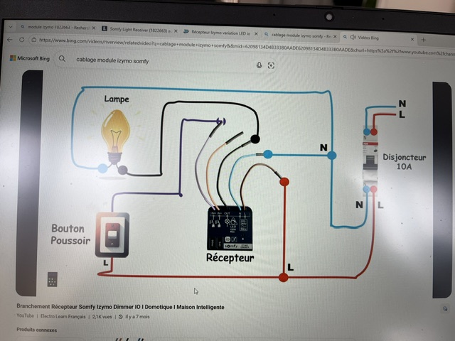

          &lt;div class=&quot;body-bd&quot;&gt;&lt;p&gt;désolé, excusez moi j&amp;#39;ai mal lu votre réponse , je peux donc raccorder directement le fil violet sur la phase et ne faire  que du contrôle  télécommande.&lt;br /&gt;Merci beaucoup&lt;/p&gt;&lt;/div&gt;

          &lt;div class=&quot;body-bd&quot;&gt;&lt;p&gt;Je vous ai dis que les inter ne sont pas obligatoires ! Raccordez directement le module à la ligne éclairage.&lt;br /&gt;Oui le module peut être logé dans une boite IP54 parfaitement étanche à l&amp;#39;eau et à l&amp;#39;humidité.&lt;/p&gt;&lt;/div&gt;

          &lt;div class=&quot;body-bd&quot;&gt;&lt;p&gt;ok, il me faut donc deux interrupteurs ou deux poussoirs pour que l&amp;#39;installation fonctionne , comme j&amp;#39;installe cela en extérieur je peux intégrer les modules dans un boite plexo et laisser les interrupteurs sur la position on ou off et ainsi  avoir la possibilité de faire fonctionner juste avec la télécommande ou via la box est ce que cela vous parait correct ?&lt;/p&gt;&lt;p&gt;merci de votre retour&lt;/p&gt;&lt;/div&gt;

          &lt;div class=&quot;body-bd&quot;&gt;&lt;p&gt;Vous pouvez ne pas raccorder l&amp;#39;inter inverseur et avoir uniquement des points de commande radio IO.&lt;/p&gt;&lt;p&gt;Bonne journée&lt;/p&gt;&lt;/div&gt;

          &lt;div class=&quot;body-bd&quot;&gt;&lt;p&gt;Bonjour , j&amp;#39;ai trouvé le câblage et je me suis procuré la télécommande situo 5 , comme je veux faire deux installations, je vais utiliser deux modules à variateur , je n&amp;#39;ai pas spécialement besoin de bouton poussoir ou un interrupteur extérieur puisque je veux seulement utiliser la télécommande , est t&amp;#39;il possible de le supprimer par rapport au câblage ci joint ou faut-il une impulsion pour que le module fonctionne ?&lt;/p&gt;&lt;p&gt;merci de votre retour&lt;/p&gt;&lt;/div&gt;

          &lt;div class=&quot;body-bd&quot;&gt;&lt;p&gt;comment se branche-t-il? a quoi servent les positions in + et in - &lt;br /&gt;phase et neutre ok   sortie vers la lampe ok, &lt;br /&gt;merci de votre retour&lt;/p&gt;&lt;/div&gt;

          &lt;div class=&quot;body-bd&quot;&gt;&lt;p&gt;C&amp;#39;est un récepteur 2 way qui établi un contact 230v envoyé par une TC ou Tahoma.&lt;br /&gt;La ligne venant du tableau sera raccordée sur le module et la ligne éclairage part de ce module.&lt;br /&gt;Ce module envoie le retour d&amp;#39;état sur l&amp;#39;état des éclairage allumés ou éteints sur Tahoma.&lt;/p&gt;&lt;/div&gt;

          &lt;div class=&quot;body-bd&quot;&gt;&lt;p&gt;Bonjour , merci de votre retour&lt;br /&gt; ok pour la télécommande qui peut remplacer un interrupteur sans fil , mais comment fonctionne le module svp?&lt;/p&gt;&lt;/div&gt;

          &lt;div class=&quot;body-bd&quot;&gt;&lt;p&gt;Ce n&amp;#39;est pas le nombre de luminaires qu&amp;#39;il faut tenir en compte mais la puissance en crête qui ne doit pas dépasser les 150w nominal.&lt;br /&gt;Vous pourrez directement piloter les éclairages via Tahoma et si vous voulez via une TC à variation &lt;a href=&quot;https://boutique.somfy.fr/telecommande-situo-1-io-variation.html&quot; rel=&quot;nofollow&quot;&gt;https://boutique.somfy.fr/telecommande-situo-1-io-variati...&lt;/a&gt;&lt;/p&gt;&lt;p&gt;Bonne journée à vous.&lt;/p&gt;&lt;/div&gt;
