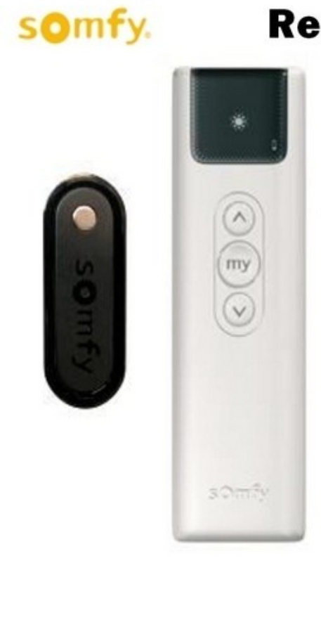

          &lt;div class=&quot;body-bd&quot;&gt;&lt;p&gt;le probleme c&amp;#39;est que sur la situo IO pure je n&amp;#39;ai pas de touche KEY mais une touche PROG, j&amp;#39;ai éssayé quand même avec cette touche la procédure mais rien n&amp;#39;y fait,&lt;/p&gt;&lt;/div&gt;

          &lt;div class=&quot;body-bd&quot;&gt;&lt;p&gt;Bonjour,&lt;/p&gt;&lt;p&gt;Je dispose de 7 VR chacun piloté par une télécommande individuelle de type smoove origin io.&lt;br /&gt;J&amp;#39;ai ré associé récemment ces VR avec chacun de leur télécommande (1 par 1, en coupant 2/7/2 s).&lt;/p&gt;&lt;p&gt;Il y a très longtemps j&amp;#39;avais une télécommande Easy sun IO qui me permettait de piloter tous les VR d&amp;#39;un coup. Cette télécommande ne fonctionne plus, j&amp;#39;en ai acheté une nouvelle.&lt;/p&gt;&lt;p&gt;Je ne parviens pas à piloter 1 seul VR.&lt;br /&gt;J&amp;#39;ai réalisé la manip suivante : appuie 2s sur prog sur la commande indiv, puis appui 0,5 s sur commande easy sun io : un point d&amp;#39;exclamation apparait, lumière clignote rouge.&lt;/p&gt;&lt;p&gt;Merci de votre aide,&lt;/p&gt;&lt;/div&gt;
          &lt;div class=&quot;body-bd&quot;&gt;&lt;p&gt;Bonjour Guillaume,&lt;/p&gt;
&lt;p&gt;Un transfert de clé IO est nécessaire si vous souhaitez ajouter la télécommande Easy Sun IO à ce volet.&lt;/p&gt;
&lt;p&gt;Voici les étapes à suivre :&lt;/p&gt;
&lt;ol&gt;
&lt;li&gt;
&lt;strong&gt;Préparer la Telis 1 IO (Émetteur d&#39;origine) :&lt;/strong&gt;&lt;br&gt;Prenez la Telis 1 IO qui pilote déjà vos équipements.&lt;br&gt;Appuyez environ 2 à 3 secondes sur le bouton KEY (situé à l&#39;arrière ou sous le cache de la télécommande) jusqu&#39;à ce que le voyant s&#39;allume en vert fixe.&lt;br&gt;Cela signifie que la télécommande est en mode transfert de clé.&lt;/li&gt;
&lt;li&gt;
&lt;strong&gt;Transférer la clé sur l’Easy Sun IO (Nouvel émetteur) :&lt;/strong&gt;&lt;br&gt;Pendant que le voyant de la Telis 1 IO est vert, prenez l’Easy Sun IO.&lt;br&gt;Appuyez brièvement (moins d’une seconde) sur le bouton KEY de l’Easy Sun IO.&lt;br&gt;Le voyant de l’Easy Sun IO va clignoter vert rapidement pour confirmer l’enregistrement de la clé système.&lt;/li&gt;
&lt;li&gt;
&lt;strong&gt;Découvrir les équipements IO :&lt;/strong&gt;&lt;br&gt;Lancez une découverte des équipements IO afin que l’Easy Sun IO ajoute votre nouveau volet.&lt;/li&gt;
&lt;/ol&gt;
&lt;p&gt;Bonne journée,&lt;/p&gt;&lt;/div&gt;

          &lt;div class=&quot;body-bd&quot;&gt;&lt;p&gt;Bonjour, &lt;/p&gt;&lt;p&gt;le volet est piloté par une télécommande situo IO 1ere génération avec écran noir au dessus&lt;/p&gt;&lt;/div&gt;
          &lt;div class=&quot;body-bd&quot;&gt;&lt;p&gt;Bonjour Guillaume, &lt;/p&gt;&lt;p&gt;Votre volet est-il piloté par une télécommande individuelle type Smoove ou AMY IO ?&lt;/p&gt;&lt;p&gt;Bonne journée,&lt;/p&gt;&lt;/div&gt;
