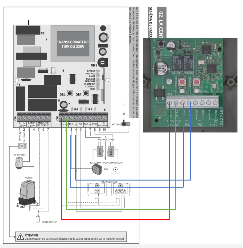

          &lt;div class=&quot;body-bd&quot;&gt;&lt;p&gt;Bonjour,&lt;/p&gt;&lt;p&gt;Ce schéma n&amp;#39;est pas normé pour la France et prête à confusion !&lt;/p&gt;&lt;p&gt;NON, le fil vert n&amp;#39;est pas la Terre.&lt;/p&gt;&lt;p&gt;On doit éviter les fils verts dans un schéma sous courant secteur.&lt;/p&gt;&lt;p&gt;Considérez ce fil comme un fil de câblage ordinaire.&lt;/p&gt;&lt;/div&gt;

          &lt;div class=&quot;body-bd&quot;&gt;&lt;p&gt;Bonjour, merci à tout les 2 je suis dans le même cas, le fil vert correspond à la terre, je ne suis pas très doué en électricité…Merci pour votre aide.&lt;br /&gt;Cordialement.&lt;/p&gt;&lt;/div&gt;

          &lt;div class=&quot;body-bd&quot;&gt;&lt;p&gt;super, merci les gars... cela marche impeccablement !&lt;/p&gt;&lt;/div&gt;

          &lt;div class=&quot;body-bd&quot;&gt;&lt;p&gt;Oui c&amp;#39;est tout bon.&lt;/p&gt;&lt;p&gt;Bonne journée&lt;/p&gt;&lt;/div&gt;

          &lt;div class=&quot;body-bd&quot;&gt;&lt;p&gt;Salut richy, &lt;/p&gt;&lt;p&gt;Merci pour la réponse. Le cablage ci joint est le bon ?&lt;/p&gt;&lt;p&gt;merci.&lt;/p&gt;&lt;/div&gt;

          &lt;div class=&quot;body-bd&quot;&gt;&lt;p&gt;Bonjour,&lt;/p&gt;&lt;p&gt;La commande doit se faire sur les bornes 3/4  PUL, sélecteur/bouton poussoir.&lt;/p&gt;&lt;p&gt;L&amp;#39;alimentation depuis les bornes 1/2 , 24 V.&lt;/p&gt;&lt;/div&gt;
