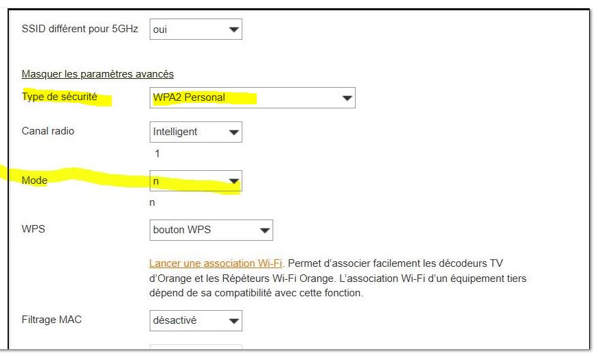

          &lt;div class=&quot;body-bd&quot;&gt;&lt;p&gt;Bonjour&lt;br /&gt;Le paramétrage du wifi 2.4 de la box Orange doit être comme sur la copie d&amp;#39;écran jointe&lt;/p&gt;&lt;/div&gt;
