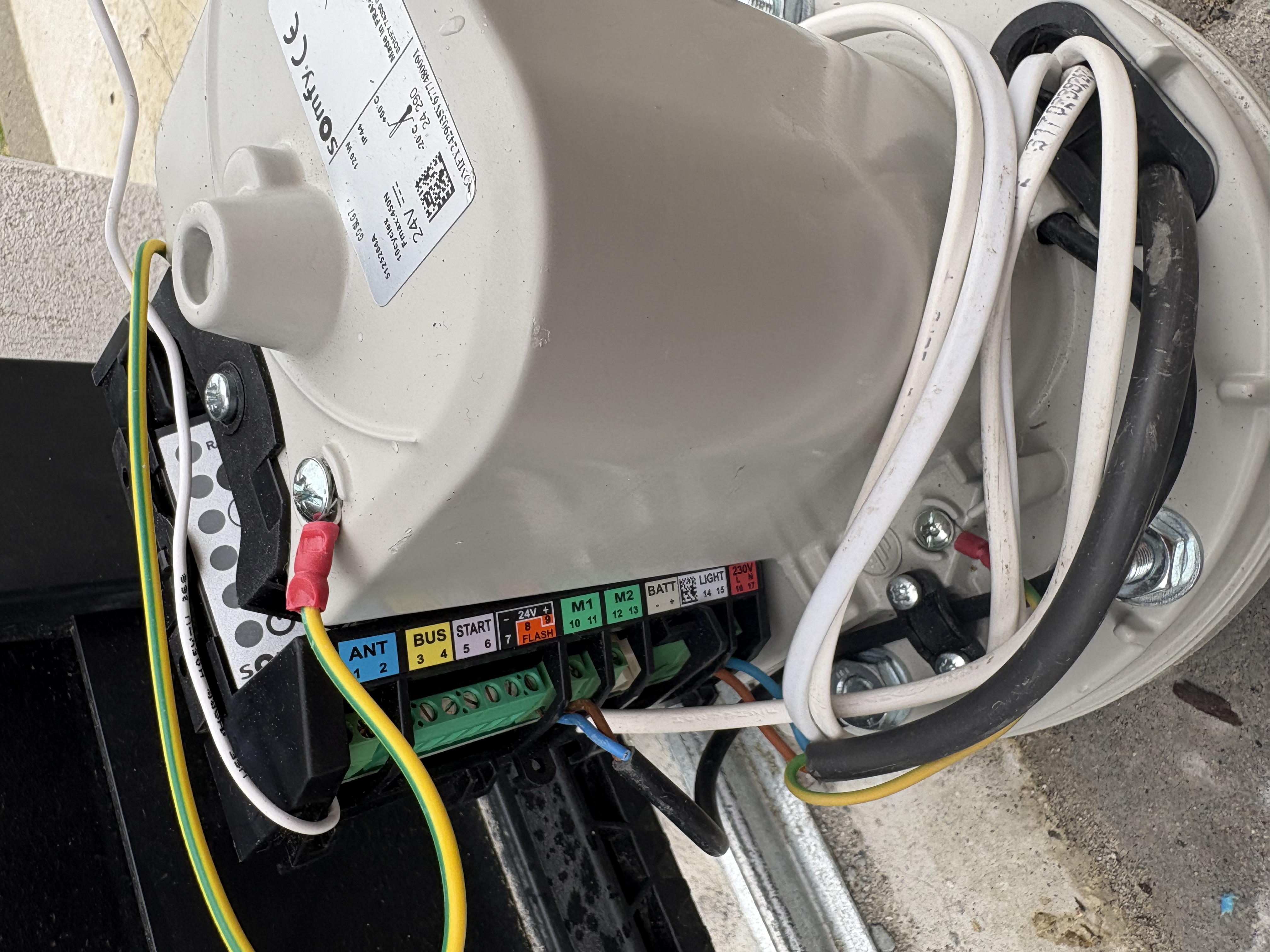

          &lt;div class=&quot;body-bd&quot;&gt;&lt;p&gt;Bonsoir,&lt;br /&gt;Merci pour votre aide. Nous avons testé avec une batterie de perceuse et le moteur ne tourne pas.&lt;br /&gt;J’ai donc fait une demande de SAV et le moteur doit être changé ! Merci encore d’avoir pris le temps de m’aider &lt;br /&gt;Je vous souhaite une belle soirée&lt;/p&gt;&lt;/div&gt;

          &lt;div class=&quot;body-bd&quot;&gt;&lt;p&gt;Débranchez les fils des bornes M1.&lt;/p&gt;&lt;p&gt;Faites toucher ces deux fils sur +/- d&amp;#39;une batterie de perceuse.&lt;/p&gt;&lt;p&gt;Le moteur doit tourner.&lt;/p&gt;&lt;p&gt;Inversez les fils pour changer le sens de rotation..&lt;/p&gt;&lt;/div&gt;

          &lt;div class=&quot;body-bd&quot;&gt;&lt;p&gt;Je renvoie la photo car a priori cela n’a pas fonctionné.&lt;br /&gt;Bon dimanche&lt;/p&gt;&lt;/div&gt;

          &lt;div class=&quot;body-bd&quot;&gt;&lt;p&gt;Bonjour,&lt;br /&gt;Merci pour votre aide.&lt;br /&gt;Je vous envoie une photo comme demandé.&lt;br /&gt;Lorsque le moteur est sorti de la crémaillère le pignon ne tourne pas en forçant nous arrivons à le faire tourner seulement lorsqu’il est débrayé.&lt;br /&gt;Le fils sont bien attachés j’ai tenté de tirer légèrement dessus.&lt;br /&gt;Bon dimanche et merci&lt;/p&gt;&lt;/div&gt;

          &lt;div class=&quot;body-bd&quot;&gt;&lt;p&gt;Bonjour,&lt;/p&gt;&lt;p&gt;Montrez des photos nettes du bloc moteur et de ses branchements.&lt;/p&gt;&lt;p&gt;Bloc moteur sorti de la crémaillère, arrivez-vous à faire tourner le pignon à la main en forçant ?&lt;/p&gt;&lt;p&gt;Contrôlez le serrage des fils dans les bornes de raccordements.&lt;/p&gt;&lt;/div&gt;
