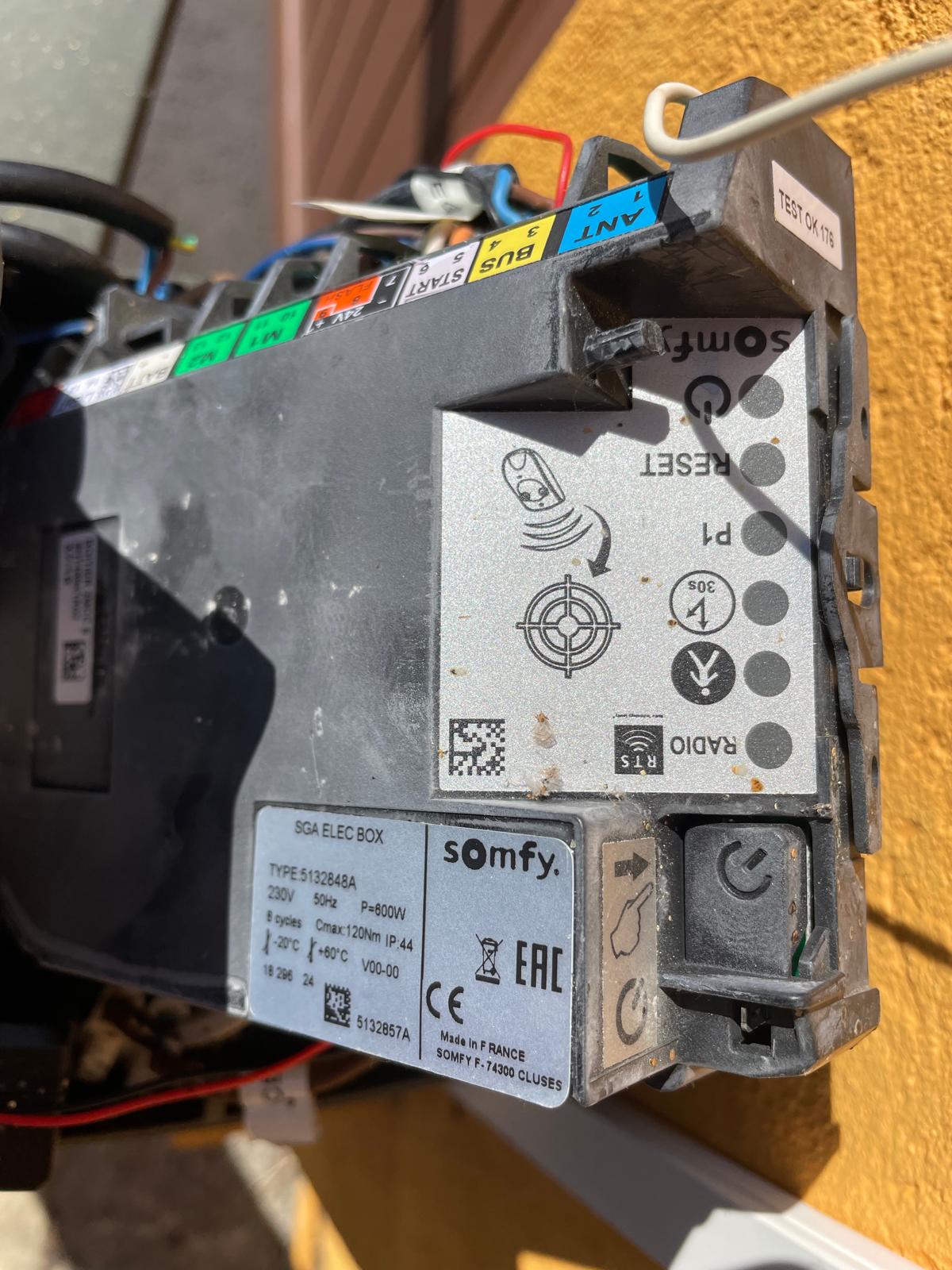

          &lt;div class=&quot;body-bd&quot;&gt;&lt;p&gt;Bonsoir,&lt;br /&gt;Pour info j’ai commandé une nouvelle carte merci pour votre soutien. Gil&lt;/p&gt;&lt;/div&gt;

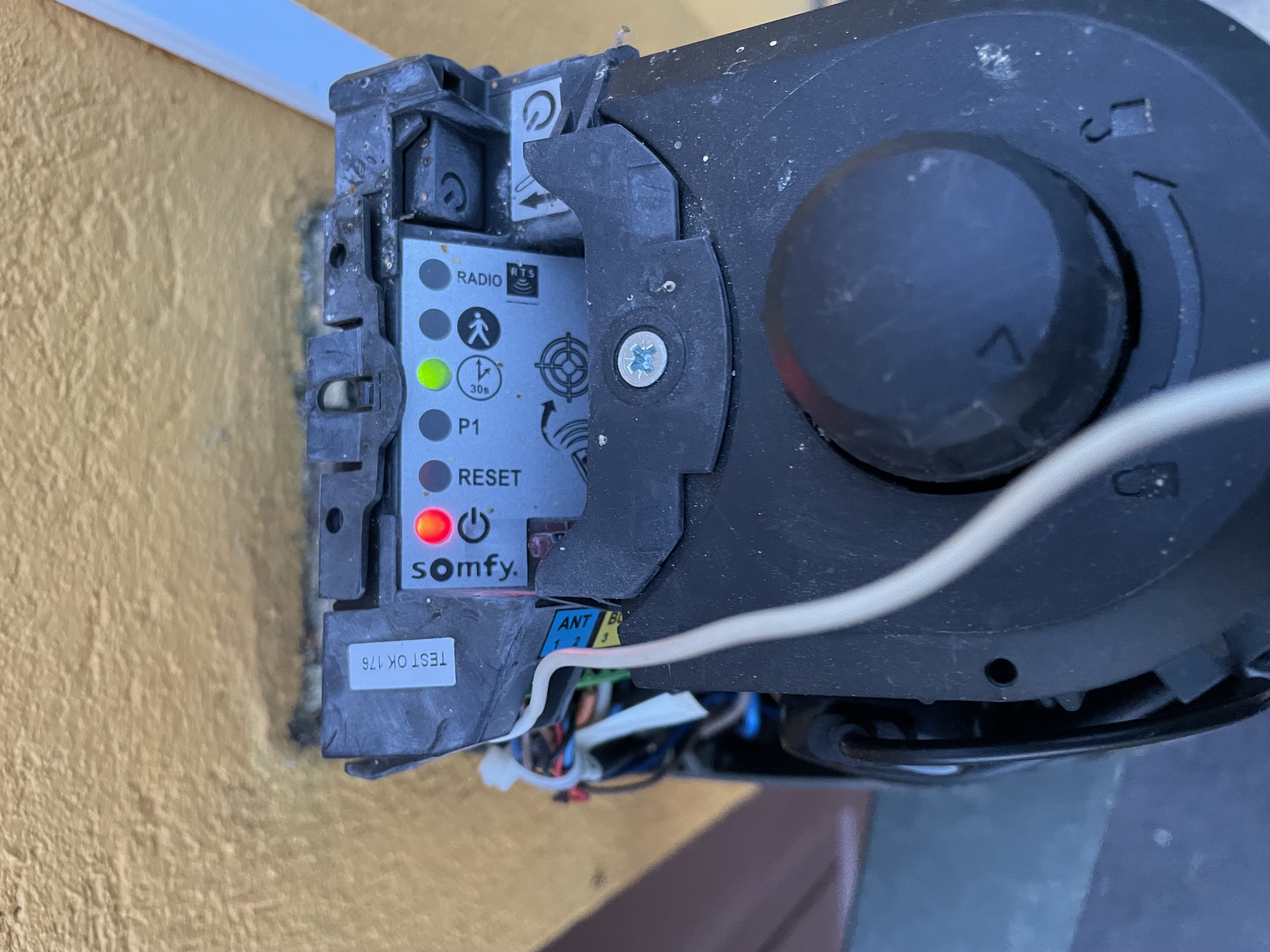

          &lt;div class=&quot;body-bd&quot;&gt;&lt;p&gt;Bonjour,&lt;br /&gt;Mon Systeme SGA 4100 fonctionne sur secteur mais lorsque je simule une coupure de courant le portail ne souvre pas pourtant je viens de changer la batterie qui indique bien 10v et lorsque j&amp;#39;active les la serrure de securité et que je mesure avec un Ohmètre les contact Start 5&amp;amp;6 sont bien en CC. d&amp;#39;ailleurs tout est Ok sur secteur. Est-ce que la carte serait défectueuse ou bien faudrait il faire un reset de la carte. &lt;br /&gt;Merci pour vos conseils avisés . &lt;br /&gt;Gil&lt;/p&gt;&lt;/div&gt;
          &lt;div class=&quot;body-bd&quot;&gt;&lt;p&gt;Quelle LED verte ?&lt;/p&gt;&lt;p&gt;Essayez de connecter directement les deux fils d&amp;#39;un moteur sur le connecteur batterie (déconnecté du boîtier).&lt;/p&gt;&lt;/div&gt;

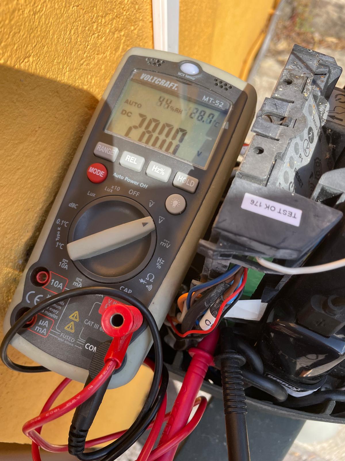

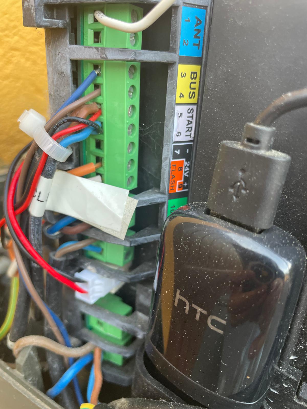

          &lt;div class=&quot;body-bd&quot;&gt;&lt;p&gt;Merci, le chargeur de la batterie fonctionne et en mode secteur coupé en appuyant sur start la led rouge clignote à fréquence d’1 fois et la verte est allumée mais aucune tension aux bornes des moteurs.&lt;/p&gt;&lt;/div&gt;

          &lt;div class=&quot;body-bd&quot;&gt;&lt;p&gt;je pense que la Carte HS en mode batterie&lt;/p&gt;&lt;/div&gt;

          &lt;div class=&quot;body-bd&quot;&gt;&lt;p&gt;Je sais 28 volts c’est beaucoup mais batterie reçue hier neuve était à 10v et ce matin branchée à la carte 11,54 V&lt;/p&gt;&lt;/div&gt;

          &lt;div class=&quot;body-bd&quot;&gt;&lt;p&gt;28v c&amp;#39;est beaucoup ?&lt;br /&gt;Pouvez vous faire la même mesure batterie raccordée ?&lt;br /&gt;Le bornier &amp;quot;batt&amp;quot; est une sortie 12v pour la recharge accus et une entrée 24v pour l&amp;#39;alim solaire.&lt;/p&gt;&lt;p&gt;C&amp;#39;est quoi le boitier HTC ?&lt;/p&gt;&lt;p&gt;Pour afficher 11.54v est-ce que la batterie a été rechargée en étant raccordée au boitier ?&lt;/p&gt;&lt;/div&gt;

          &lt;div class=&quot;body-bd&quot;&gt;&lt;p&gt;Charly,&lt;br /&gt;28volts. Batterie débranchée voir réponse et photo précédente.&lt;br /&gt;Merci &lt;br /&gt;Gil&lt;/p&gt;&lt;/div&gt;

          &lt;div class=&quot;body-bd&quot;&gt;&lt;p&gt;Bonjour Charly,&lt;/p&gt;&lt;p&gt;J’ai poursuivi les vérifications afin d’affiner le diagnostic sur mon système Somfy SGA 4100.&lt;/p&gt;&lt;p&gt;Mesures&lt;/p&gt;&lt;ul&gt;&lt;li&gt;Batterie de secours neuve (NiMH 9,6 V)&lt;/li&gt;&lt;li&gt;Tension batterie mesurée : 11,54 V&lt;/li&gt;&lt;li&gt;&lt;/li&gt;&lt;/ul&gt;&lt;p&gt;Mesure de la tension en sortie du circuit de charge (batterie débranchée) : environ 28 V&lt;/p&gt;&lt;ul&gt;&lt;li&gt;Carte alimentée en mode batterie (LED verte allumée)&lt;/li&gt;&lt;li&gt;LED rouge : 1 clignotement répétitif&lt;/li&gt;&lt;li&gt;Fonctionnement normal sur secteur&lt;/li&gt;&lt;/ul&gt;&lt;p&gt;Merci &lt;/p&gt;&lt;p&gt;Gil&lt;/p&gt;&lt;/div&gt;
          &lt;div class=&quot;body-bd&quot;&gt;&lt;p&gt;Les cellules sont opérantes en mode dégradé sur accus mais pas Start qui est une entrée contact sec donc libre de potentiel.&lt;br /&gt;Vous ne dites pas la tension sur la sortie batterie boitier sous 230v.&lt;/p&gt;&lt;p&gt;Photo du boitier avec vue sur les raccordements et sur son étiquette.&lt;/p&gt;&lt;p&gt;Bonne journée&lt;/p&gt;&lt;/div&gt;
