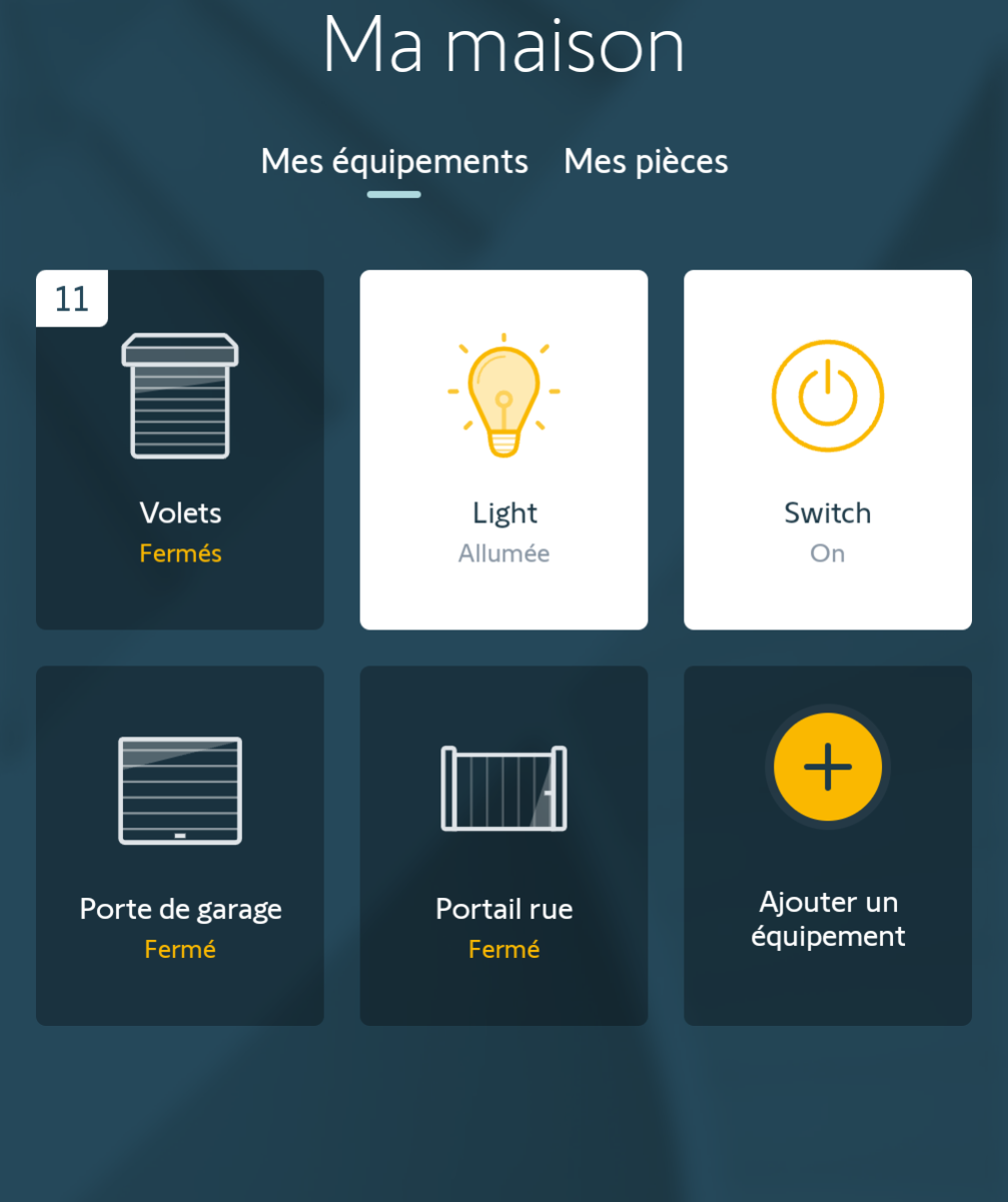

          &lt;div class=&quot;body-bd&quot;&gt;&lt;p&gt;C&amp;#39;est l&amp;#39;éclairage de zone, si celui-ci n&amp;#39;est auto piloté par la box vous pouvez supprimer les deux icones light et switch.&lt;/p&gt;&lt;p&gt;Bonne journée&lt;/p&gt;&lt;/div&gt;

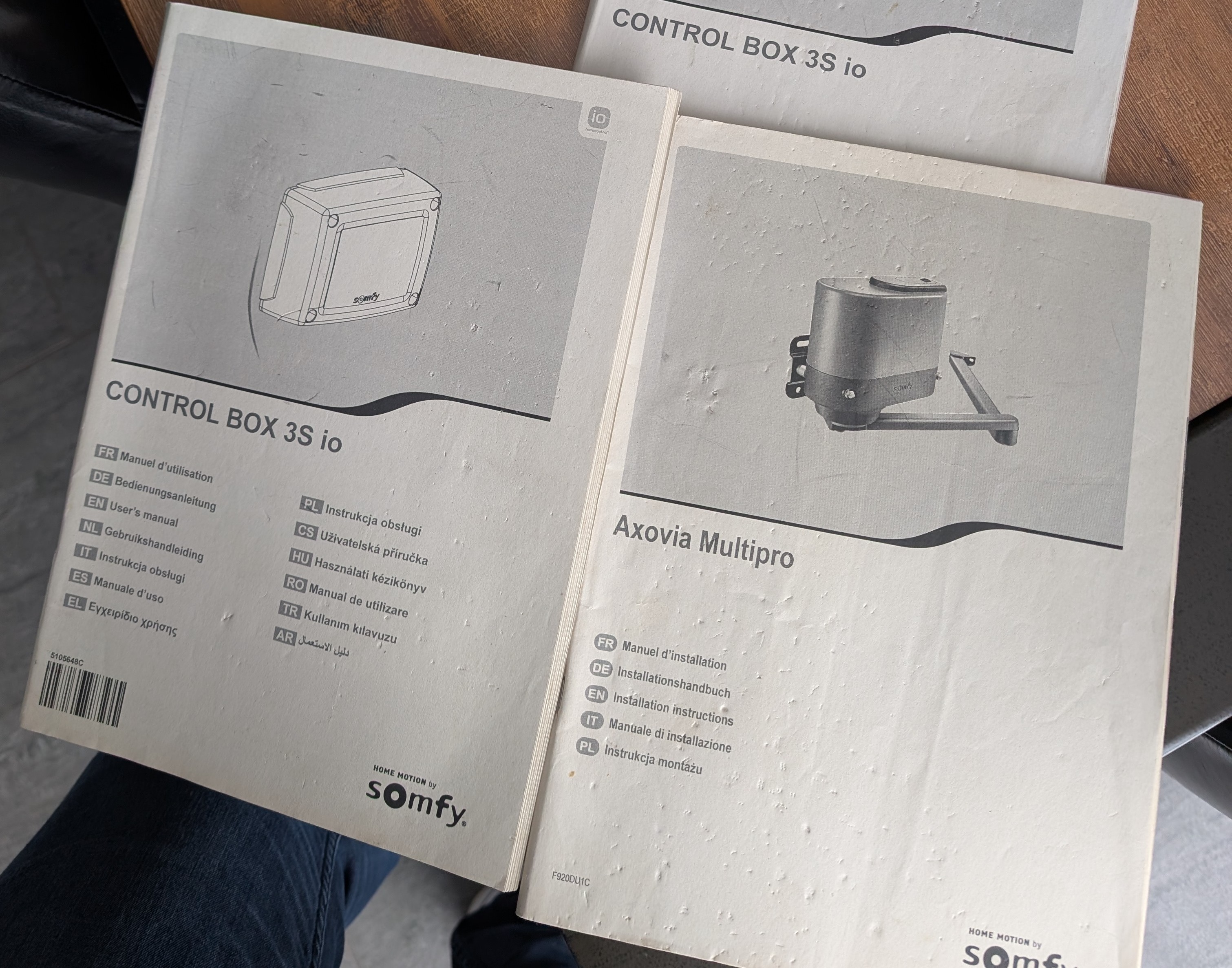

          &lt;div class=&quot;body-bd&quot;&gt;&lt;p&gt;Bonjour,&lt;br /&gt;Suite à un problème avec mon éclairage de zone de mon portail (relais défectueux), j&amp;#39;ai d&amp;#39;abord essayé de voir avec l&amp;#39;appli et la commande de l&amp;#39;éclairage qui ne fonctionnait pas. L&amp;#39;appli proposant la suppression de l&amp;#39;éclairage, je l&amp;#39;ai supprimé mais j&amp;#39;ai été incapable de le réappairer, l&amp;#39;application renvoyant vers le support . Celui-c i faisant partie de la control box 3s io, j&amp;#39;ai ensuite supprimé le portail, pensant qu&amp;#39;en le réappairant l&amp;#39;éclairage serait à nouveau disponible. Que nenni. Réappairage impossible, l&amp;#39;application renvoie vers le support. Mes télécommandes keytis fonctionnent toujours correctement. J&amp;#39;ai paramétré le bouton pour l&amp;#39;allumage de l&amp;#39;éclairage de zone et c&amp;#39;est là que j&amp;#39;ai vu que le relais était défectueux. Auparavant j&amp;#39;utilisait l&amp;#39;appli pour allumer ou éteindre en plus de l&amp;#39;allumage automatique à l&amp;#39;ouverture du portail..&lt;br /&gt;Merci de vérifier si l’équipement est encore associé à mon compte Somfy dans le cloud, et si besoin m&amp;#39;indiquer la procédure à suivre pour réappairer à nouveau, si &amp;quot;ajouter un nouvel équipement&amp;quot; ne fonctionne pas ; la notice de la Tahoma V2 présente sur le site est obsolète lorsqu&amp;#39;on a migré vers la nouvelle appli tahoma. J&amp;#39;envisage d&amp;#39;acheter un nouvel équipement IO somfy, vais-je être également embêté pour l&amp;#39;appairer à ma box tahoma v2 ?&lt;/p&gt;&lt;p&gt;Merci,&lt;/p&gt;&lt;/div&gt;

          &lt;div class=&quot;body-bd&quot;&gt;&lt;p&gt;Un immense merci Vanessa...&lt;br /&gt;Bonne surprise en me connectant a tahoma et voir mon portail, sans rien avoir eu a faire ..&lt;br /&gt;Et ca marche niquel...&lt;br /&gt;Merci beaucoup !!!&lt;/p&gt;&lt;p&gt;Un logo &amp;quot;Light &amp;quot; est apparu sur l&amp;#39;application mais je ne sais pas a quoi il correspond...? De plus je ne peux pas l éteindre... Savez vous ce que c est?&lt;/p&gt;&lt;p&gt;Bonne journée &lt;/p&gt;&lt;p&gt;Fabien&lt;/p&gt;&lt;/div&gt;

          &lt;div class=&quot;body-bd&quot;&gt;&lt;p&gt;Bonjour,&lt;br /&gt;J&amp;#39;ai réussi à réappairer. La Raz à faire concerne uniquement les télécommandes (touche PROG 7 secondes sur BOX 3S IO) et pas la programmation du portail (touche SET 7 secondes). J&amp;#39;ai commencé malheureusement par la raz de la programmation du portail et j&amp;#39;ai du réinitialiser tous les paramètres et refaire l&amp;#39;apprentissage. A éviter si le portail fonctionne correctement.&lt;br /&gt;En tout cas, suite à la raz des télécommandes , l&amp;#39;ajout du portail dans l&amp;#39;appli a fonctionné et je n&amp;#39;ai eu qu&amp;#39;à reprogrammer mes télécommandes keygo io.&lt;/p&gt;&lt;/div&gt;

          &lt;div class=&quot;body-bd&quot;&gt;&lt;p&gt;Absolument, comme indiqué sur la notice box 3s la RàZ supprime tous les réglages et toutes les TC et aussi et surtout sa clef de sécu IO qui permettra par la suite de la réaffecter à Tahoma.&lt;/p&gt;&lt;/div&gt;

          &lt;div class=&quot;body-bd&quot;&gt;&lt;p&gt;Il suffit de faire une RàZ sur la box 3s puis de la réaffecter à Tahoma. &lt;/p&gt;&lt;p&gt;Bonne journée&lt;/p&gt;&lt;/div&gt;
