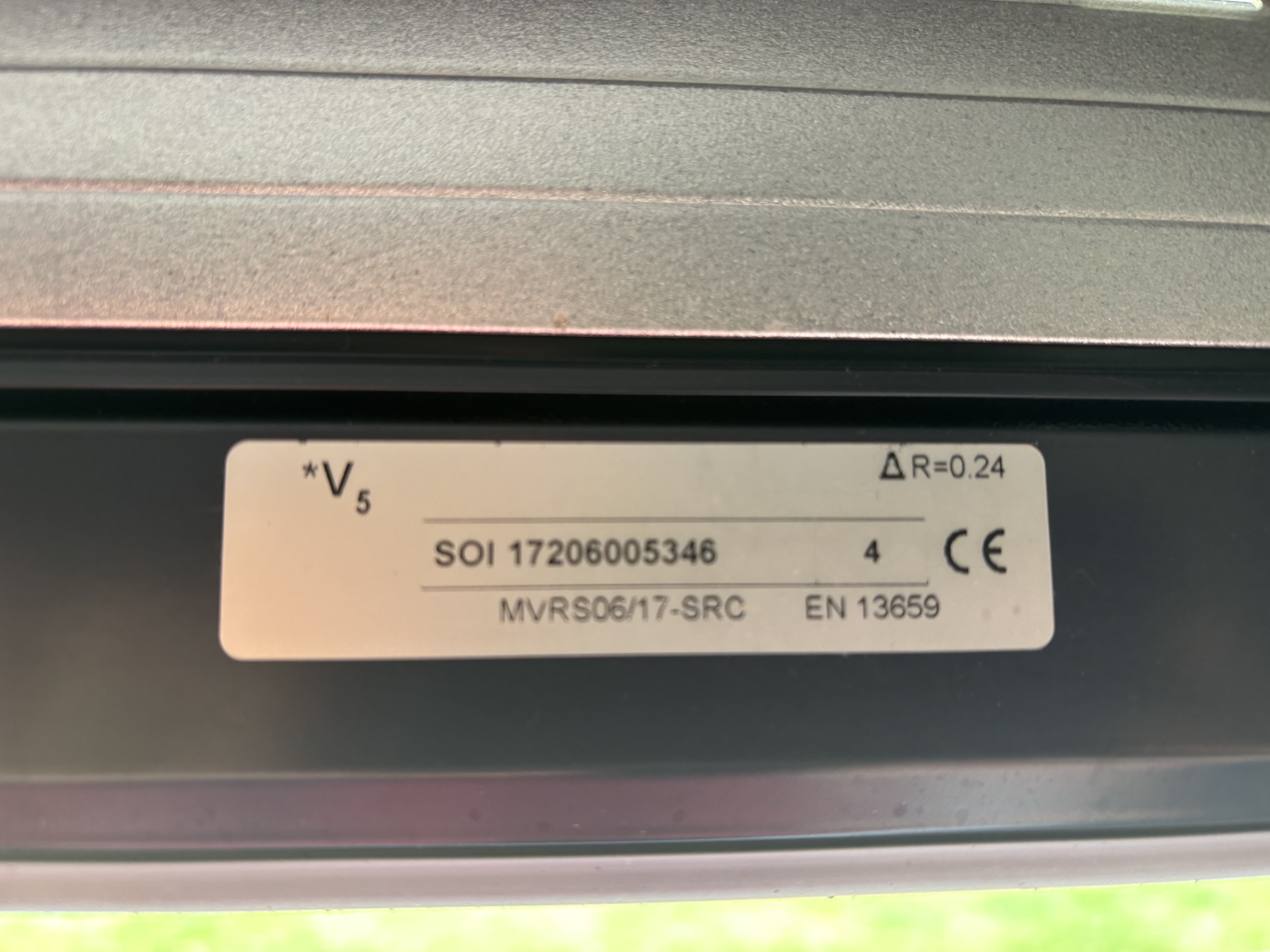

          &lt;div class=&quot;body-bd&quot;&gt;&lt;p&gt;Bonjour&lt;/p&gt;&lt;p&gt;D&amp;#39;après la référence, ça semble être des RS100 io.&lt;br /&gt;Voici la procédure de réinitialisation:&lt;/p&gt;&lt;p&gt;&lt;a title=&quot;FAQ : Comment effectuer une remise à zéro et une reprogrammation d&amp;#39;un moteur RS100 IO ?&quot; href=&quot;https://forum.somfy.fr/questions/1710594-faq-effectuer-remise-zero-reprogrammation-moteur-rs100-io&quot;&gt;https://forum.somfy.fr/questions/1710594-faq-effectuer-remise-zero-reprogrammation-moteur-rs100-io&lt;/a&gt;&lt;/p&gt;&lt;p&gt;Bonne journée.&lt;/p&gt;&lt;/div&gt;

          &lt;div class=&quot;body-bd&quot;&gt;&lt;p&gt;Bonjour,&lt;/p&gt;&lt;p&gt;Voici ce que j’ai trouvé.&lt;/p&gt;&lt;p&gt;Salutations&lt;/p&gt;&lt;/div&gt;

          &lt;div class=&quot;body-bd&quot;&gt;&lt;p&gt;Bonjour&lt;/p&gt;&lt;p&gt;Quelle est la référence des motorisations ?&lt;/p&gt;&lt;/div&gt;
