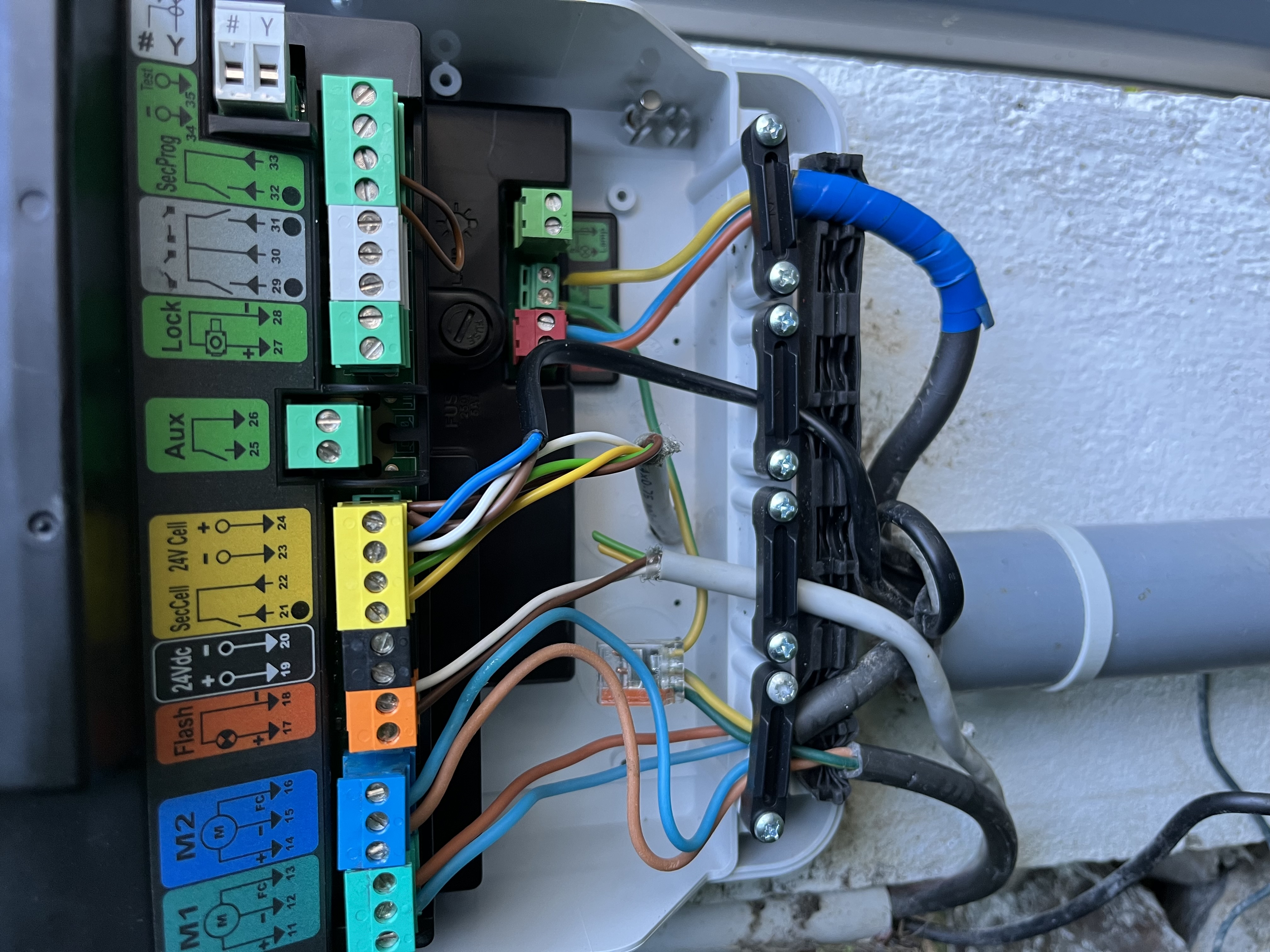

          &lt;div class=&quot;body-bd&quot;&gt;&lt;p&gt;Il n&amp;#39;y a pas d&amp;#39;autre notice que la Smart.&lt;br /&gt;Les Pro disposent d&amp;#39;un outil informatique pour la mise en service.&lt;br /&gt;de toute façon avec la notice Smart il y a largement de quoi faire puisque tous les paramétrages y figurent.&lt;br /&gt;Vos raccordements sont ok sauf que fils rigides sont déconseillés.&lt;/p&gt;&lt;p&gt;Le SAV ne vous fournira rien d&amp;#39;autre.&lt;/p&gt;&lt;p&gt;Bon W.E&lt;/p&gt;&lt;/div&gt;

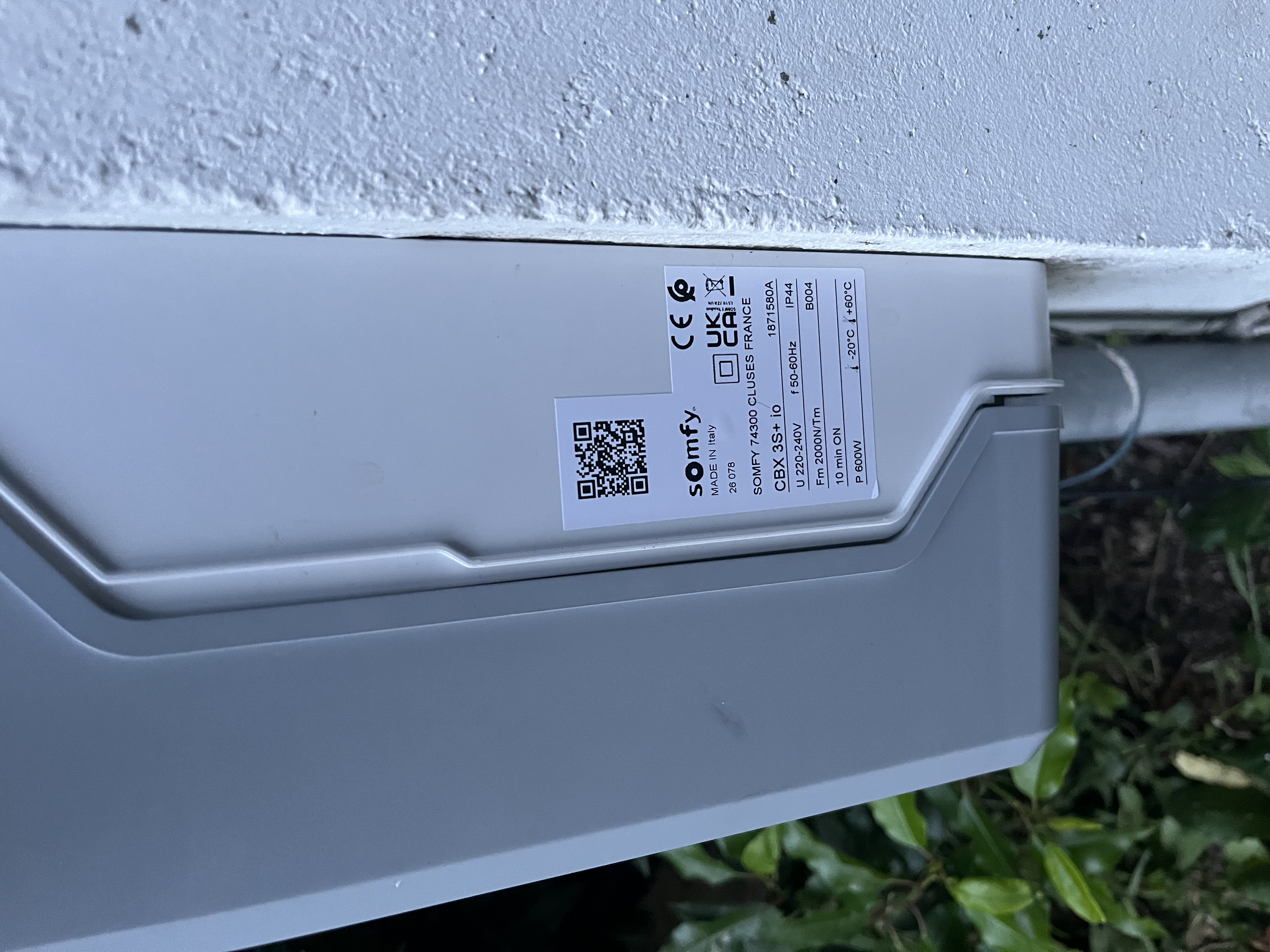

          &lt;div class=&quot;body-bd&quot;&gt;&lt;p&gt;Bonjour Charly,&lt;br /&gt;Merci pour votre réponse. &lt;/p&gt;&lt;p&gt;Bien que n&amp;#39;étant pas un professionnel au quotidien, j&amp;#39;ai une formation d&amp;#39;ingénieur en électronique. Je connais donc bien ce type de système à mon avis.&lt;/p&gt;&lt;p&gt;Il est dommage qu&amp;#39;aucune notice détaillée ne puisse être accessible; pensez vous que je puisse l&amp;#39;obtenir par le SAV?&lt;/p&gt;&lt;p&gt;Je vous joints les photos de mon câblage comme demandé.&lt;/p&gt;&lt;p&gt;Merci pour vos avis,&lt;/p&gt;&lt;p&gt;Cordialement,&lt;/p&gt;&lt;/div&gt;

          &lt;div class=&quot;body-bd&quot;&gt;&lt;p&gt;le 1er conseil, s&amp;#39;agissant d&amp;#39;un système de gamme Pro et assez complexe à installer et à paramétrer, est de faire appel à un Pro.&lt;/p&gt;&lt;p&gt;Nous ne disposons pas de la notice de la nouvelle Box 3s qui a un fonctionnement et un paramétrage tout à fait différent de l&amp;#39;ancienne Box.&lt;br /&gt;L&amp;#39;ancienne Box ou plutôt les anciennes Box étaient affectées à un type de moteur; Axovia (bras), Ixengo (vérin), Invisio (gond motorisé).&lt;br /&gt;La nouvelle fait tous les moteurs par paramétrage spécifique.&lt;/p&gt;&lt;p&gt;Il est clairement établi en rapport à vos explications que le paramétrage moteur est erroné.&lt;/p&gt;&lt;p&gt;Posez une photo de la box ouverte avec vue sur les raccordements et sur son étiquette.&lt;/p&gt;&lt;p&gt;Bonne journée&lt;/p&gt;&lt;/div&gt;
