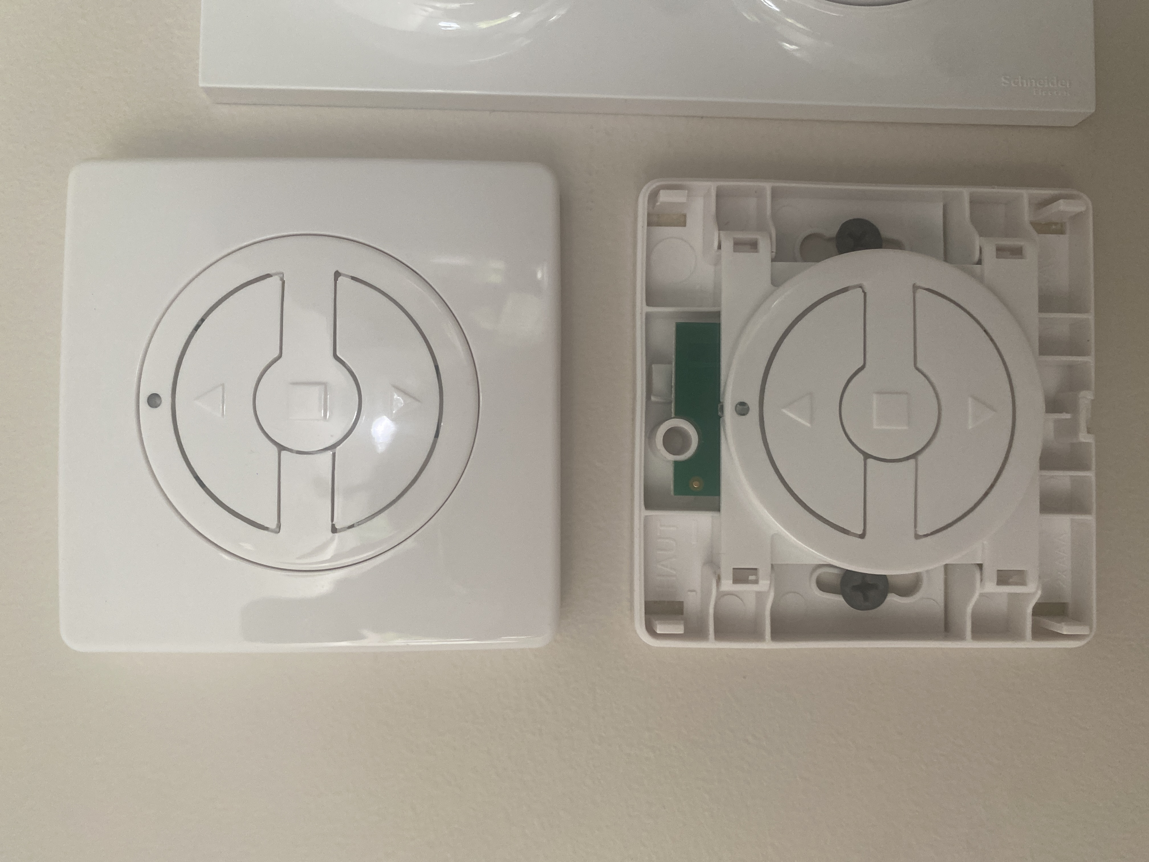

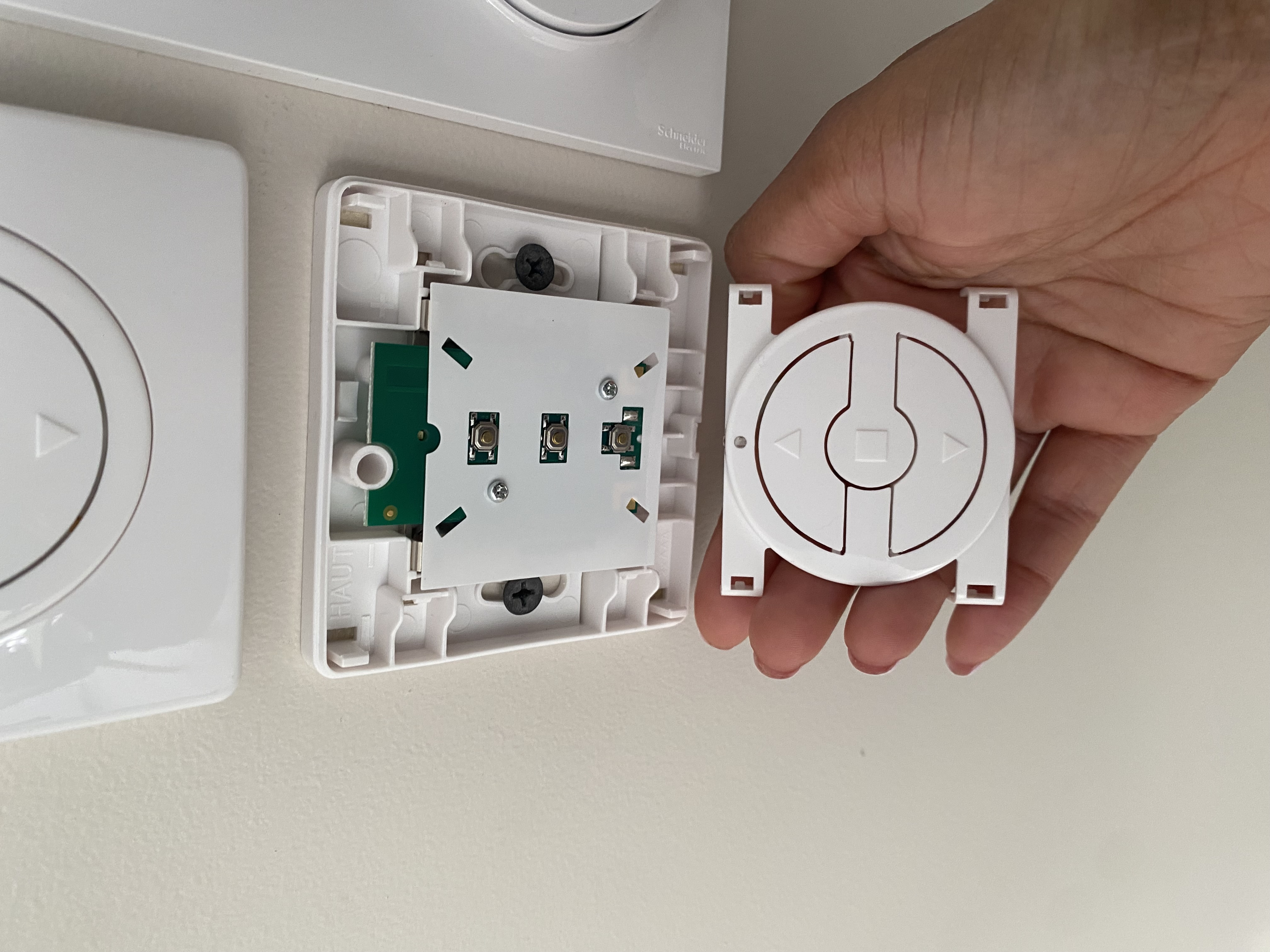

          &lt;div class=&quot;body-bd&quot;&gt;&lt;p&gt;Merci George,&lt;br /&gt;Nous nous sommes aperçus en ouvrant le boîtier qu’il y a 2 volets de 2 pièces différentes branchés sur la même arrivée électrique (photo en pj).&lt;br /&gt;Nous avons fait la manipulation pour réinitialiser le volet qui pose problème ( manipulation des câbles) mais il n’est toujours pas détecté sur la tahoma.&lt;br /&gt;Pensez vous qu’il y a un conflit entre les 2 volets ?&lt;/p&gt;&lt;/div&gt;
  <pubDate>Wed, 20 May 2026 15:30:23 GMT</pubDate>
  <link>https://forum.somfy.fr/questions/3728145-arrive-ajouter-interrupteurs-muraux-application/answers/9416659</link>
  <source url="https://forum.somfy.fr/questions/3728145-arrive-ajouter-interrupteurs-muraux-application/answers/9416659" />
  <guid>https://forum.somfy.fr/questions/3728145-arrive-ajouter-interrupteurs-muraux-application/answers/9416659</guid>
  <enclosure length="392969" url="https://dimelo-answers-production.s3.eu-west-1.amazonaws.com/177/131a5bfc8ba12fec/img_5489_original.jpeg?c6832e6" type="image/jpeg" />
  <fb20:id>9416659</fb20:id>
  <fb20:author-profile>https://forum.somfy.fr/users/20367643</fb20:author-profile>
  <fb20:question-id>3728145</fb20:question-id>

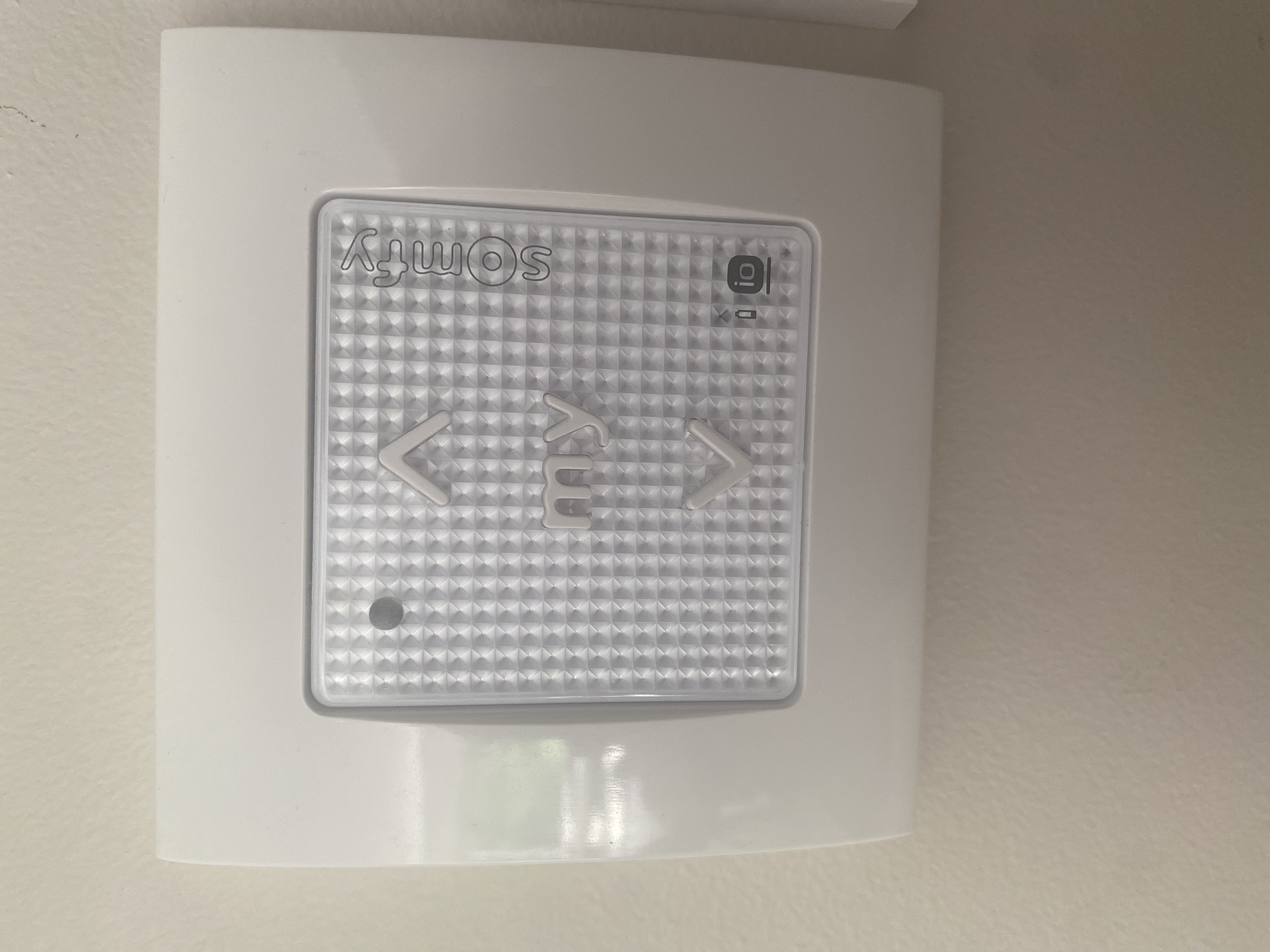

          &lt;div class=&quot;body-bd&quot;&gt;&lt;p&gt;Bonjour,&lt;/p&gt;&lt;p&gt;Je n’arrive pas à ajouter mes autres interrupteurs muraux dans l’application.&lt;br /&gt;Il y a seulement l’interrupteur somfy qui fonctionne, les autres interrupteurs n’ont pas de marque dessus.&lt;br /&gt;Est-ce que la box ne fonctionne qu’avec un seul volet ?&lt;br /&gt;J’ai 8 autres volets je trouve cela dommage que ça ne fonctionne que pour un seul.&lt;/p&gt;&lt;p&gt;Merci,&lt;/p&gt;&lt;/div&gt;
  <title>Réponse de George</title>
  <dc:creator>George</dc:creator>
          &lt;div class=&quot;body-bd&quot;&gt;&lt;p&gt;Sandrine,&lt;br /&gt;Vous trouverez ci-joint, la procédure de réinitialisation du moteur du volet, à l’étape 2 de ce document &amp;quot;Faire un Reset (remise à zéro) de l’ensemble télécommande ET moteur”.&lt;/p&gt;&lt;p&gt;J’attire votre attention sur la manipulation des câbles électriques sous tensions !&lt;/p&gt;&lt;/div&gt;

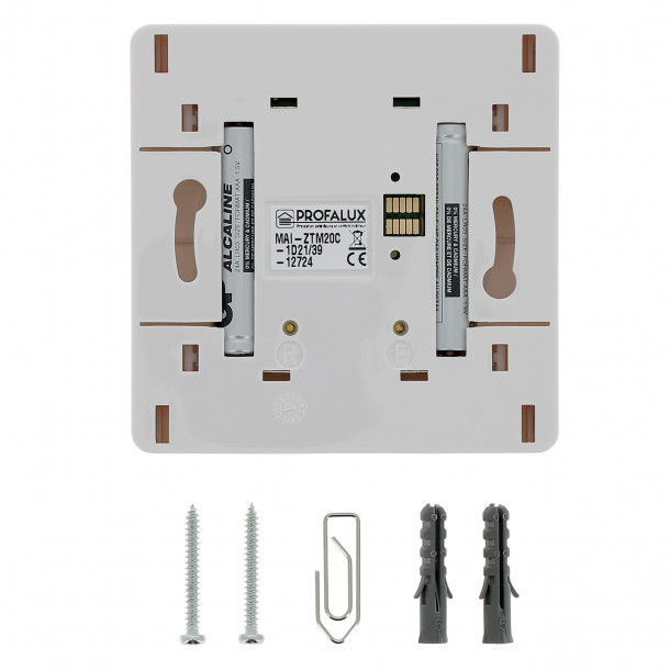

  <title>Réponse de Sandrine A.</title>
  <dc:creator>Sandrine A.</dc:creator>
          &lt;div class=&quot;body-bd&quot;&gt;&lt;p&gt;Bonsoir George,&lt;br /&gt;J’ai essayé de couper le disjoncteur relié au volet qui pose problème mais la tahoma ne le détecte pas non plus malgré cette manipulation.&lt;br /&gt;Je ne vais pas essayer la technique qui consiste à inverser les câbles car je n’y connais rien.&lt;/p&gt;&lt;/div&gt;

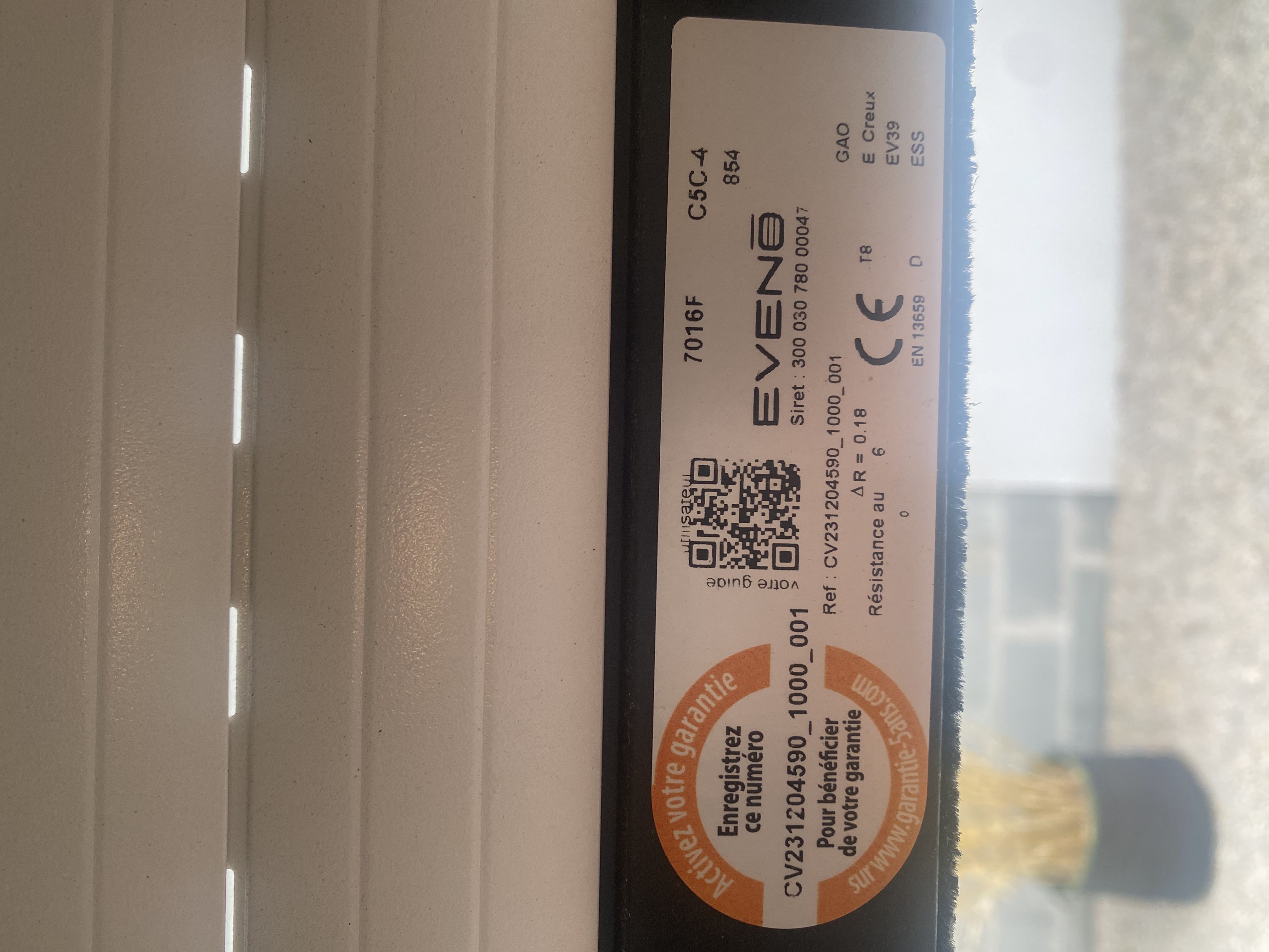

          &lt;div class=&quot;body-bd&quot;&gt;&lt;p&gt;George,&lt;br /&gt;Tous mes volets ont une étiquette qui commence par CV23 y compris celui que je n’arrive pas à rentrer dans la tahoma.&lt;br /&gt;Je n’ai pas de télécommande générale Zoé.&lt;/p&gt;&lt;/div&gt;
  <pubDate>Sun, 10 May 2026 15:09:36 GMT</pubDate>
  <link>https://forum.somfy.fr/questions/3728145-arrive-ajouter-interrupteurs-muraux-application/answers/9408603</link>
  <source url="https://forum.somfy.fr/questions/3728145-arrive-ajouter-interrupteurs-muraux-application/answers/9408603" />
  <guid>https://forum.somfy.fr/questions/3728145-arrive-ajouter-interrupteurs-muraux-application/answers/9408603</guid>
  <enclosure length="1562745" url="https://dimelo-answers-production.s3.eu-west-1.amazonaws.com/177/763b8825828cb4fb/img_2713_original.jpeg?c6832e6" type="image/jpeg" />
<enclosure length="1924582" url="https://dimelo-answers-production.s3.eu-west-1.amazonaws.com/177/5fa00f84b59fc955/img_2714_original.jpeg?c6832e6" type="image/jpeg" />
  <fb20:id>9408603</fb20:id>

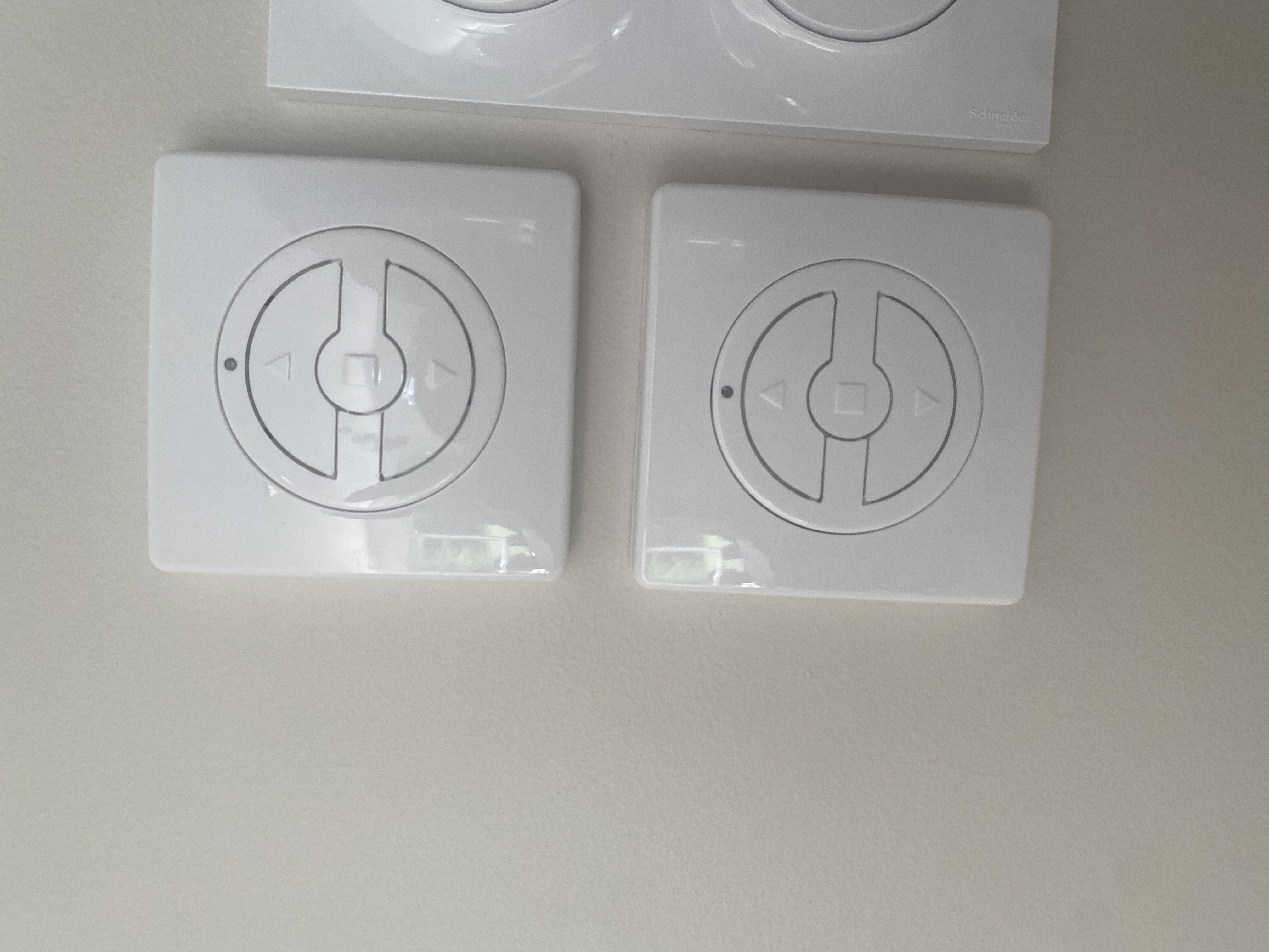

          &lt;div class=&quot;body-bd&quot;&gt;&lt;p&gt;Et voici 2 photos de 2 volets de 2 pièces différentes que j’ai réussi à rentrer dans l’application.&lt;/p&gt;&lt;/div&gt;
  <pubDate>Sun, 10 May 2026 09:03:40 GMT</pubDate>

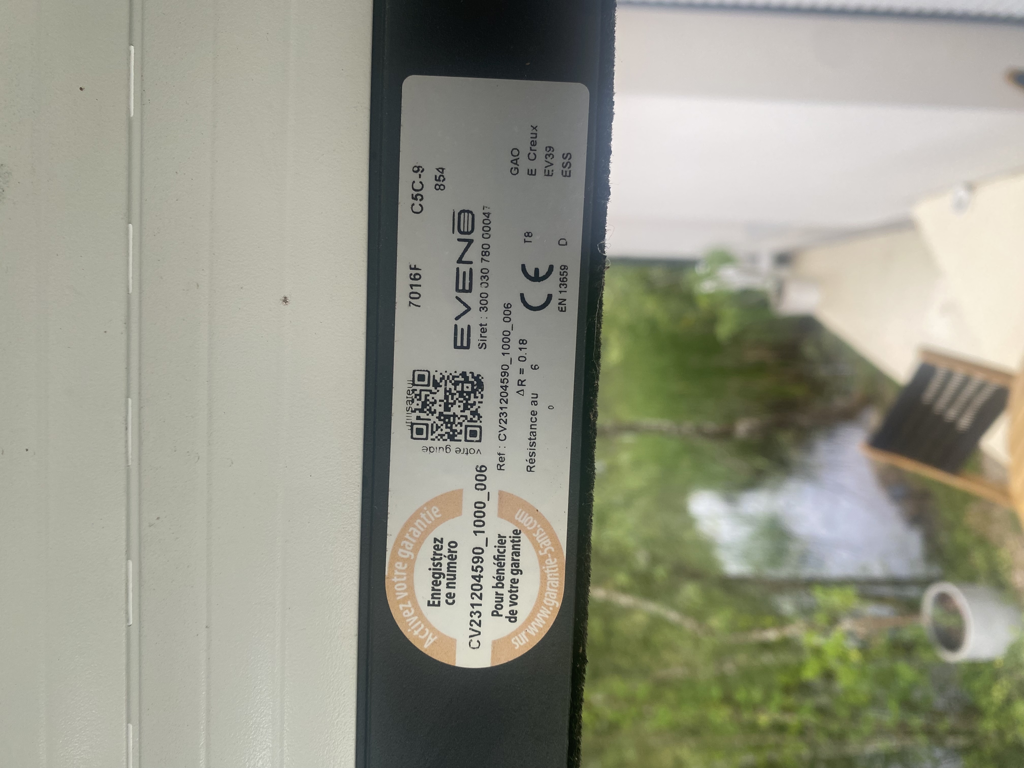

          &lt;div class=&quot;body-bd&quot;&gt;&lt;p&gt;George,&lt;br /&gt;Voici la photo de l’étiquette du volet que je n’arrive pas à rentrer dans l’application.&lt;/p&gt;&lt;/div&gt;
  <pubDate>Sun, 10 May 2026 09:01:52 GMT</pubDate>

          &lt;div class=&quot;body-bd&quot;&gt;&lt;p&gt;Sandrine,&lt;br /&gt;Avant de poursuivre, vérifiez l&amp;#39;étiquette collée sur la première lame coté intérieur, si les deux premiers chiffres sont inférieurs à C22-xxxxxx, même si tous les volets ont tous été installés le même jour il y a moins d&amp;#39;un an.&lt;br /&gt;Il me semble que les deux premiers chiffres correspondent à l&amp;#39;année de fabrication.&lt;br /&gt;En pièce jointe, vous trouverez l&amp;#39;étiquette du seul volet (C-18) qui n&amp;#39;a pas pu être installé sur la Tahoma.&lt;/p&gt;&lt;p&gt;Faite nous une photo du ou des étiquettes des volets concernés.&lt;/p&gt;&lt;/div&gt;
  <pubDate>Sun, 10 May 2026 08:29:28 GMT</pubDate>

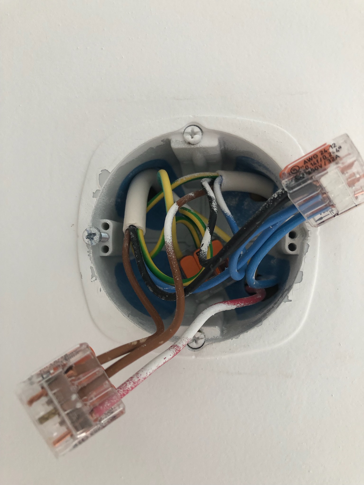

          &lt;div class=&quot;body-bd&quot;&gt;&lt;p&gt;George,&lt;br /&gt;j&amp;#39;ai essayé de faire la manipulation mais  il n&amp;#39;y a pas de R sur ma télécommande hors il faut appuyer sur R puis ensuite sur le bouton montée.&lt;/p&gt;&lt;/div&gt;
  <pubDate>Mon, 04 May 2026 14:47:32 GMT</pubDate>
