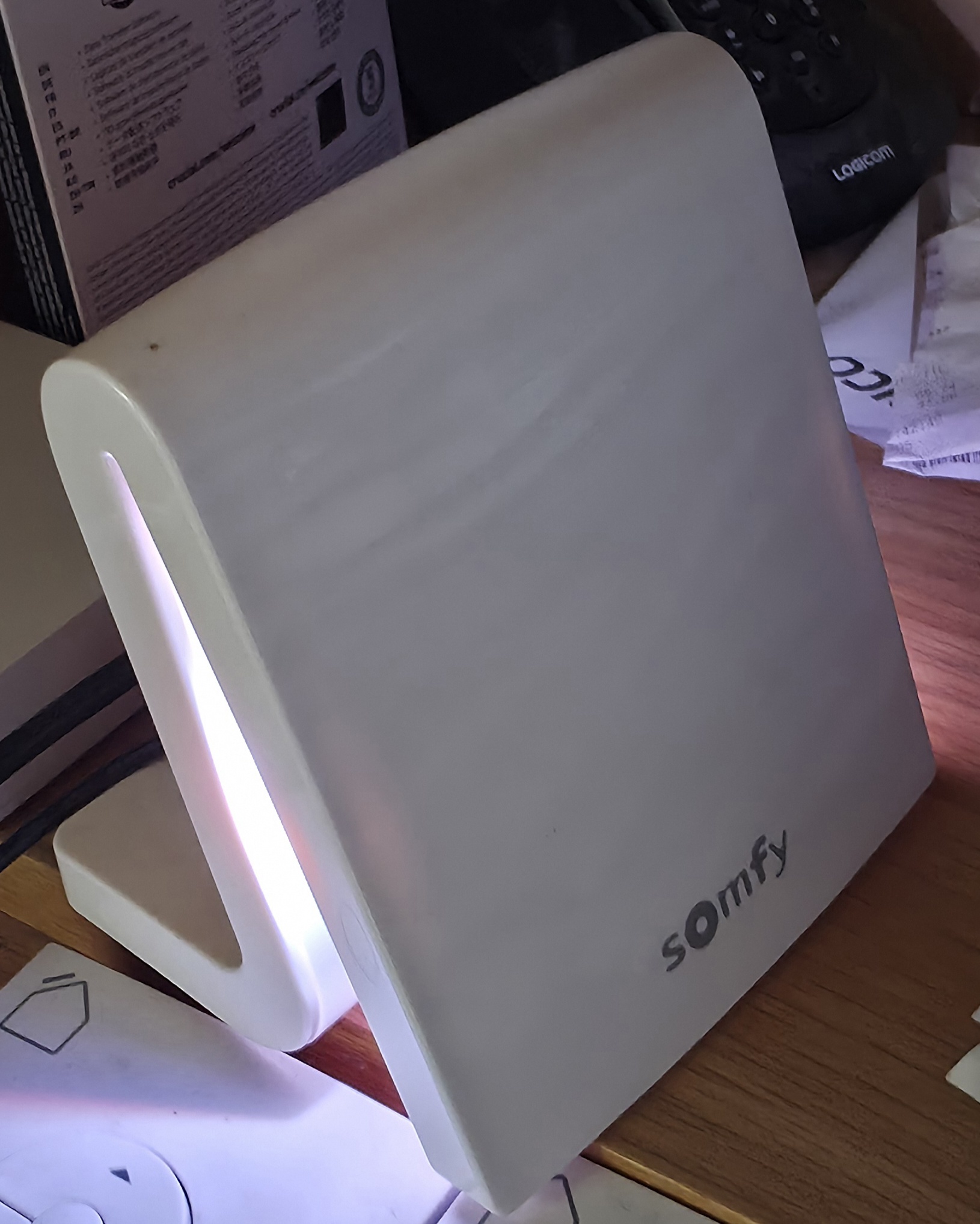

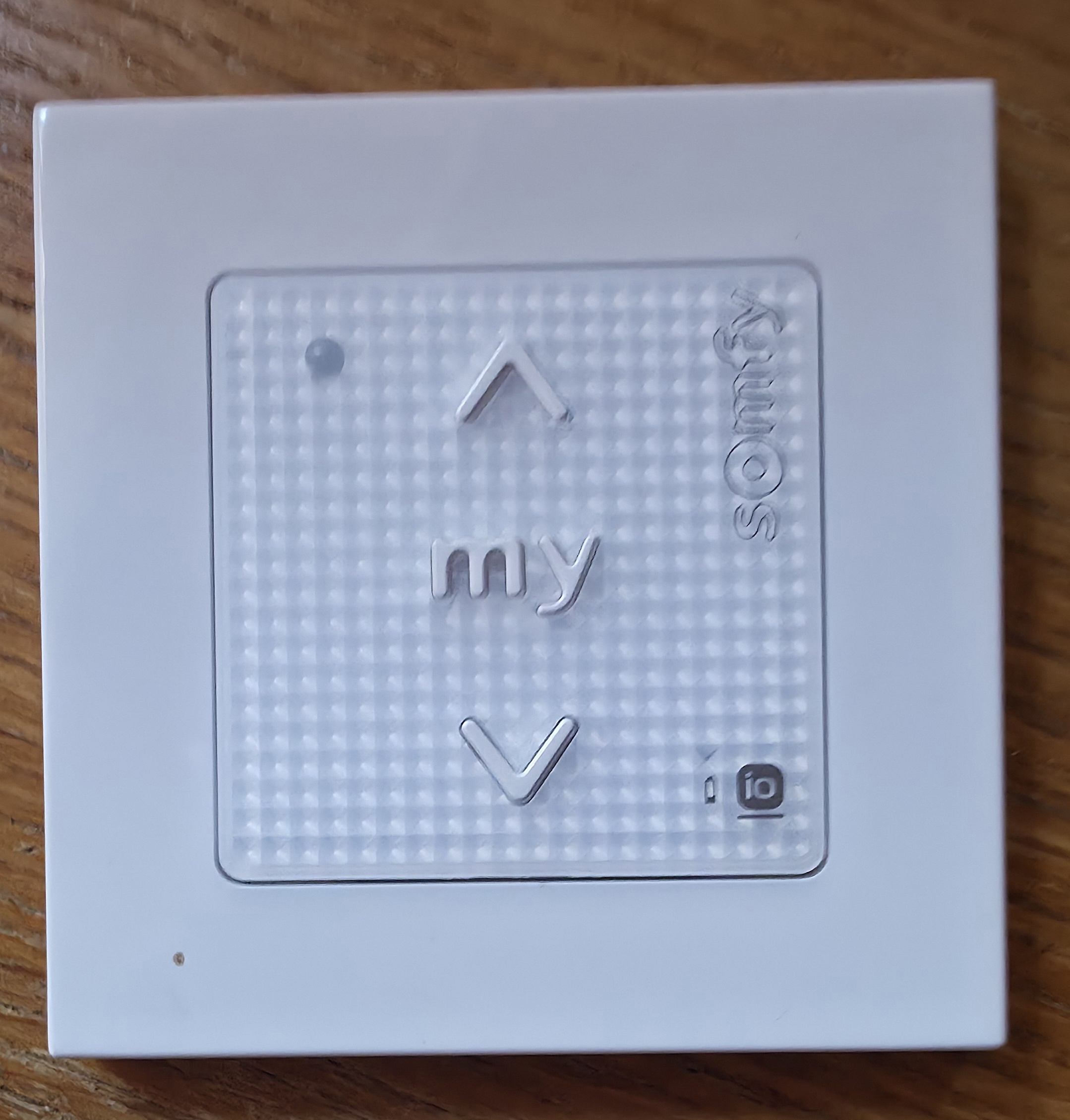

          &lt;div class=&quot;body-bd&quot;&gt;&lt;p&gt;Bonjour,&lt;br /&gt;Suite à une panne de volet roulant et réparation, celui-ci n&amp;#39;est plus reconnu par l&amp;#39;appli Tahoma.&lt;br /&gt;J&amp;#39;ai tenté des procédures de transfert de clé de ce volet vers la box ou inversement sans succès. &lt;br /&gt;Je dois mal m&amp;#39;y prendre et sollicite de l&amp;#39;aide.&lt;br /&gt;Je joins les images de la télécommande concernée et de la box.&lt;br /&gt;Merci d&amp;#39;avance,&lt;br /&gt;PhB&lt;/p&gt;&lt;p&gt;Merci,&lt;/p&gt;&lt;/div&gt;

          &lt;div class=&quot;body-bd&quot;&gt;&lt;p&gt;Bonjour,&lt;br /&gt;Tout est OK maintenant mais il a fallu retoucher tous les scenarios où ce volet était actionné.&lt;br /&gt;Merci.&lt;br /&gt;N.B. gros soucis de connexion à ce forum : mdp pas reconnu, procédure de changement de mdp échoue...&lt;/p&gt;&lt;/div&gt;
          &lt;div class=&quot;body-bd&quot;&gt;&lt;p&gt;Bonsoir&lt;br /&gt;Normalement le moteur de votre volet a été réinitialisé.&lt;/p&gt;&lt;p&gt;Il faut refaire l&amp;#39;appairage comme la première fois.&lt;/p&gt;&lt;p&gt;Si ça ne fonctionne pas, il faudra réinitialiser le moteur pour effacer la clé IO.&lt;/p&gt;&lt;/div&gt;
