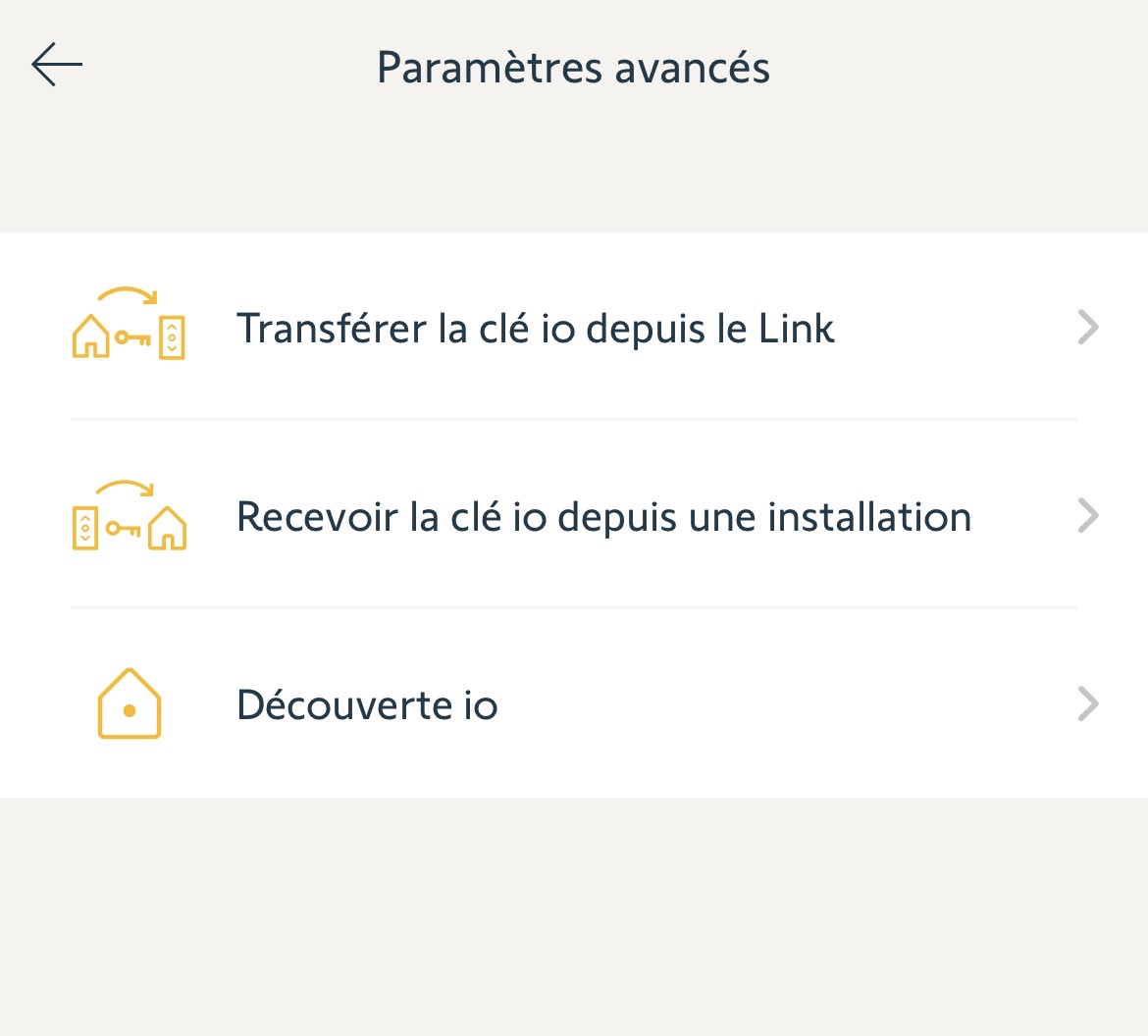

          &lt;div class=&quot;body-bd&quot;&gt;&lt;p&gt;Une fois que vous avez effectué le transfert de clé IO il faut lancer une découverte des produits IO&lt;/p&gt;&lt;/div&gt;
  <pubDate>Mon, 04 May 2026 16:26:31 GMT</pubDate>

          &lt;div class=&quot;body-bd&quot;&gt;&lt;p&gt;Monsieur,&lt;/p&gt;&lt;p&gt;Pour le transfert je sélectionne « transférer » sur le Link Advanced et « recevoir » sur la Switch mais rien ne se passe. &lt;/p&gt;&lt;p&gt;A quoi permet cette action ? Permet-elle de modifier la clé de la Switch ou de transférer les équipements déjà déclarés sur la Link advanced ?&lt;/p&gt;&lt;/div&gt;
  <pubDate>Mon, 04 May 2026 16:02:18 GMT</pubDate>

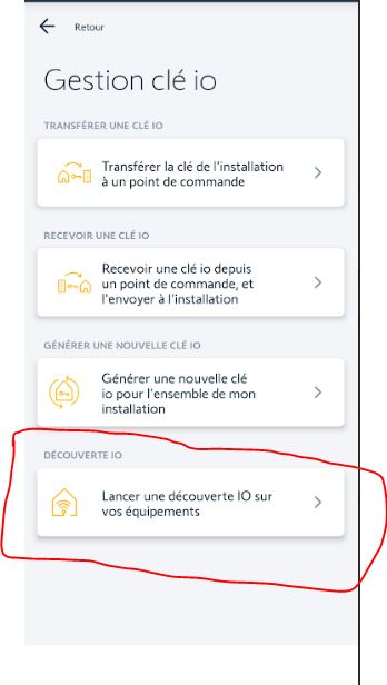

          &lt;div class=&quot;body-bd&quot;&gt;&lt;p&gt;Il me semblait bien que ça avait évolué.&lt;/p&gt;&lt;p&gt;Y a plus qu&amp;#39;à faire le transfert.&lt;/p&gt;&lt;/div&gt;
  <pubDate>Mon, 04 May 2026 11:22:24 GMT</pubDate>

          &lt;div class=&quot;body-bd&quot;&gt;&lt;p&gt;Monsieur,&lt;/p&gt;&lt;p&gt;Après vérification j’ai plusieurs options dont celle de la recevoir et la transmettre. (Cf. Pièce jointe).&lt;/p&gt;&lt;/div&gt;
  <pubDate>Mon, 04 May 2026 10:40:42 GMT</pubDate>
