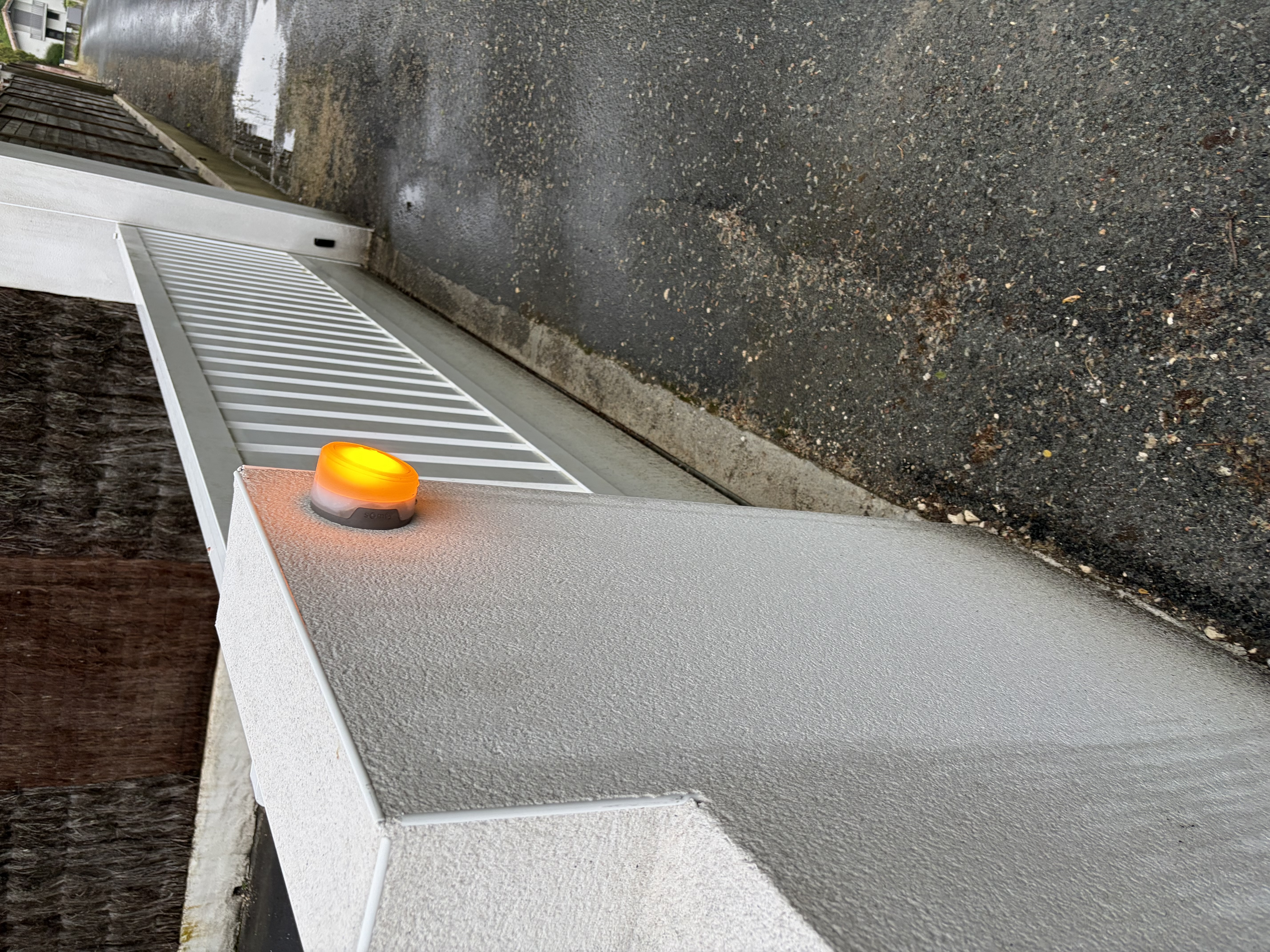

          &lt;div class=&quot;body-bd&quot;&gt;&lt;p&gt;Bonjour,&lt;/p&gt;&lt;p&gt;J’ai un soucis avec ma motorisation SlidyMoove sous garantie … a l’appuie sur la télécommande, le moteur fait un petit bruit mais il ne s’actionne pas. Le feu orange s’allume 1 fois puis s’éteint … si je reappuie sur la télécommande, toujours pas de mouvement et le feu orange reste allumé un moment … &lt;br /&gt;J’ai tenté de faire une vidéo pour le petit bruit côté moteur.&lt;/p&gt;&lt;p&gt;En complément, j’ai lancé un diagnostic comme indiqué dans la notice (chap. 6.4) et j’ai observé l’état du voyant comme indiqué : il clignote 7 fois. Ce qui semble indiquer selon la notice un « défaut électronique ». &lt;br /&gt;Que dois-je faire dans ce cas ?&lt;/p&gt;&lt;p&gt;Merci,&lt;/p&gt;&lt;/div&gt;

          &lt;div class=&quot;body-bd&quot;&gt;&lt;p&gt;Comme demandé, ci joints les vidéos et photos&lt;/p&gt;&lt;/div&gt;
          &lt;div class=&quot;body-bd&quot;&gt;&lt;p&gt;N&amp;#39;attendez pas trop là dessus......Ou alors appelez le 0820.055.055 15cts/mn&lt;/p&gt;&lt;/div&gt;

          &lt;div class=&quot;body-bd&quot;&gt;&lt;p&gt;7 flash = court circuit.&lt;br /&gt;Débranchez tous les accessoires et ne laissez que M, est-ce que le défaut persiste ?&lt;br /&gt;Où avez vous acheté ce moteur et quel âge a t-il ?&lt;/p&gt;&lt;p&gt;Bonne journée&lt;/p&gt;&lt;/div&gt;
