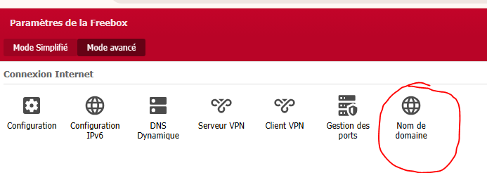

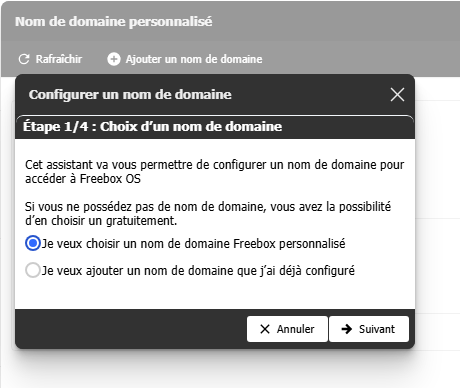

          &lt;div class=&quot;body-bd&quot;&gt;&lt;p&gt;Vous avez obtenu un nom de domaine qui a la forme&lt;br /&gt;monnom.freeboxos.fr et vous devez le mettre a la place de monnom.alarmsomfy.eu&lt;/p&gt;&lt;p&gt;Et il faut vous mettre en connexion rapide.&lt;/p&gt;&lt;/div&gt;

          &lt;div class=&quot;body-bd&quot;&gt;&lt;p&gt;Bonjour Jacky&lt;br /&gt;J&amp;#39;ai bien créé mon nom de domaine sur free, je l&amp;#39;ai remplace dans l&amp;#39;application par celui existant (forme somfy.eu) mais cela ne fonctionne toujours pas ....Je ne sais plus quoi faire ...&lt;/p&gt;&lt;/div&gt;

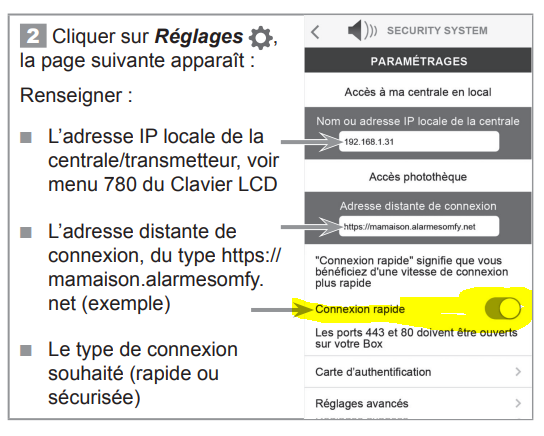

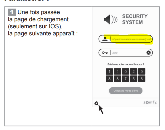

          &lt;div class=&quot;body-bd&quot;&gt;&lt;p&gt;Le problème provient de votre module IP qui ne communique plus avec le serveur DNS de Somfy.&lt;/p&gt;&lt;p&gt;Si vous regardez dans le paramétrage DNS ou Réseau du module IP , je pense que vous avez des caractères spéciaux qui sont apparus dans les zones.&lt;/p&gt;&lt;p&gt;Comme vous êtes chez FREE on peut se passer du serveur DNS de Somfy.&lt;/p&gt;&lt;p&gt;Allez dans FreeOS dans le paramétrage et  cliquer sur Nom de domaine.&lt;br /&gt;Créer un nom de domaine personnalisé.&lt;br /&gt;Vous allez obtenir un nom de domaine dont la structure sera la suivante&lt;/p&gt;&lt;p&gt;MonNomDomaine.Freeboxos.fr&lt;/p&gt;&lt;p&gt;Il faudra attendre 24h pour avoir l&amp;#39;accès en HTTPS: qui est gratuit chez Free&lt;/p&gt;&lt;p&gt;Ensuite remplacer dans le paramétrage de l&amp;#39;application&lt;br /&gt;MonNomDomaine.alarmesomfy.net  par MonNomDomaine.Freeboxos.fr&lt;/p&gt;&lt;p&gt;Vous ne dépendrez plus de Somfy.&lt;/p&gt;&lt;p&gt;Si vous voulez utiliser votre nouveau nom de domaine immédiatement, il faut activer la connexion rapide sur l&amp;#39;application pour utiliser la connexion en HTTP au lieu de HTTPS.&lt;/p&gt;&lt;/div&gt;

          &lt;div class=&quot;body-bd&quot;&gt;&lt;p&gt;Bonjour Jacky &lt;br /&gt;le port est bien ouvert et lorsque je tape l&amp;#39;adresse ip de mon alarme sur mon navigateur j&amp;#39;arrive sur la page d&amp;#39;accueil somfy, je rentre mon code utilisateur et le code  de la carte deamndée et je me connecte sans pb. c&amp;#39;est sur l&amp;#39;application de mon téléphone que cela ne marche plus... je ne comprends pas...&lt;/p&gt;&lt;/div&gt;
