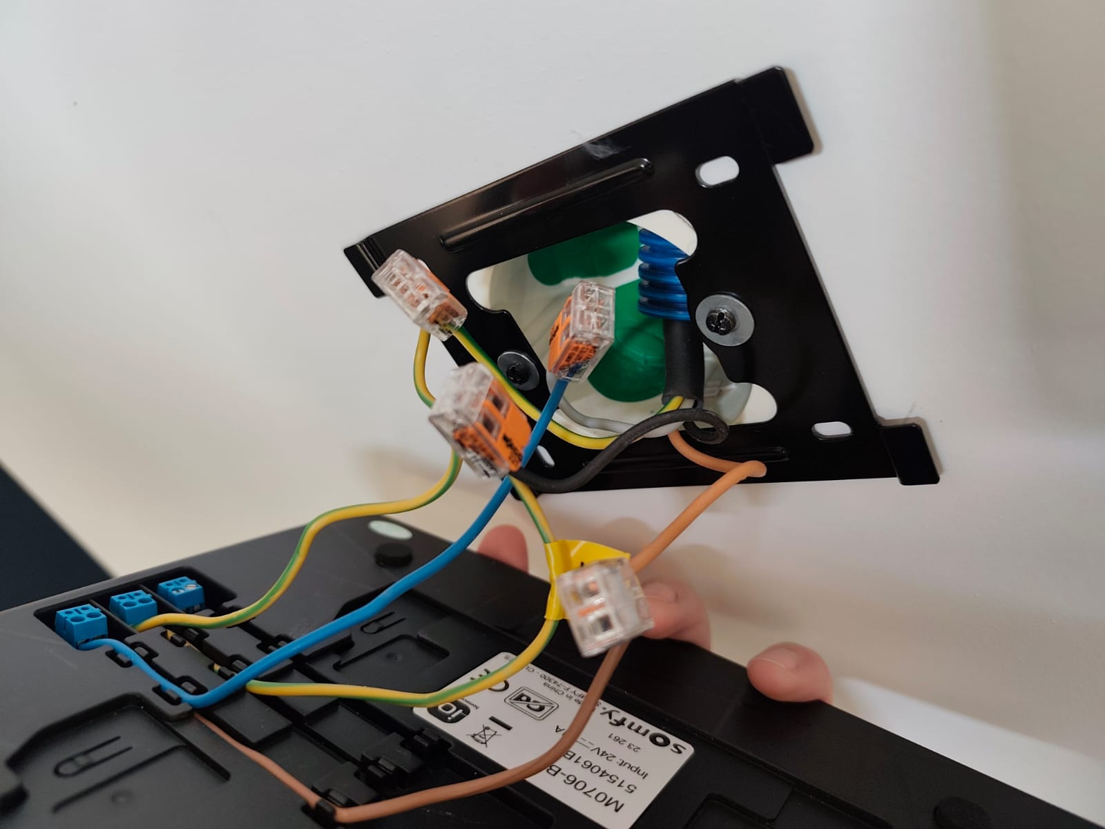

          &lt;div class=&quot;body-bd&quot;&gt;&lt;p&gt;Bonjour,&lt;/p&gt;&lt;p&gt;Je viens d&amp;#39;installer le module de connectivité sur un visiophone V500 PRO io.&lt;br /&gt;Pour information, avant installation tout fonctionnait correctement.&lt;br /&gt;Après installation, impossible d&amp;#39;avoir accès à la caméra de la platine de rue à partir du visiophone&lt;br /&gt;Pour faire simple quand je vais à l&amp;#39;interphone dehors  je constate qu&amp;#39;il est éteint.&lt;br /&gt;Le visio V500 fonctionne bien il est allumé et le module wifi également, j&amp;#39;ai pu le connecter à ma box et le configurer dans l&amp;#39;application SOMFY Protect cependant impossible d&amp;#39;accéder à la caméra de la platine de rue vue qu&amp;#39;elle est éteinte.&lt;br /&gt;L&amp;#39;alimentation est sur rail DIN 24V/1.5A&lt;br /&gt;J&amp;#39;ai testé la tension en sortie du module wifi allant vers la platine de rue, et j&amp;#39;ai 0.3v en gros la platine de rue n&amp;#39;est pas alimentée.&lt;/p&gt;&lt;p&gt;Donc soit le module wifi est défectueux soit l&amp;#39;alimentation n&amp;#39;est pas assez puissante pour tout alimenter (VISIO+MODULE WIFI+PLATINE DE RUE)&lt;br /&gt;J&amp;#39;ai donc enlevé le module wifi et tout refonctionne correctement...&lt;/p&gt;&lt;p&gt;Je viens d&amp;#39;acheter le module wifi au mois d&amp;#39;avril dernier.&lt;br /&gt;Que dois-je faire?&lt;/p&gt;&lt;p&gt;Merci d&amp;#39;avance pour votre retour.&lt;/p&gt;&lt;p&gt;Cdlt&lt;/p&gt;&lt;p&gt;Julien Feuvrais&lt;/p&gt;&lt;/div&gt;

          &lt;div class=&quot;body-bd&quot;&gt;&lt;p&gt;ci joint le branchement mais sans le module wifi car je l&amp;#39;ai enlevé&lt;/p&gt;&lt;/div&gt;

          &lt;div class=&quot;body-bd&quot;&gt;&lt;p&gt;Bonjour&lt;br /&gt;Mettez une photo des connexions électriques du visio et de la platine.&lt;/p&gt;&lt;/div&gt;
