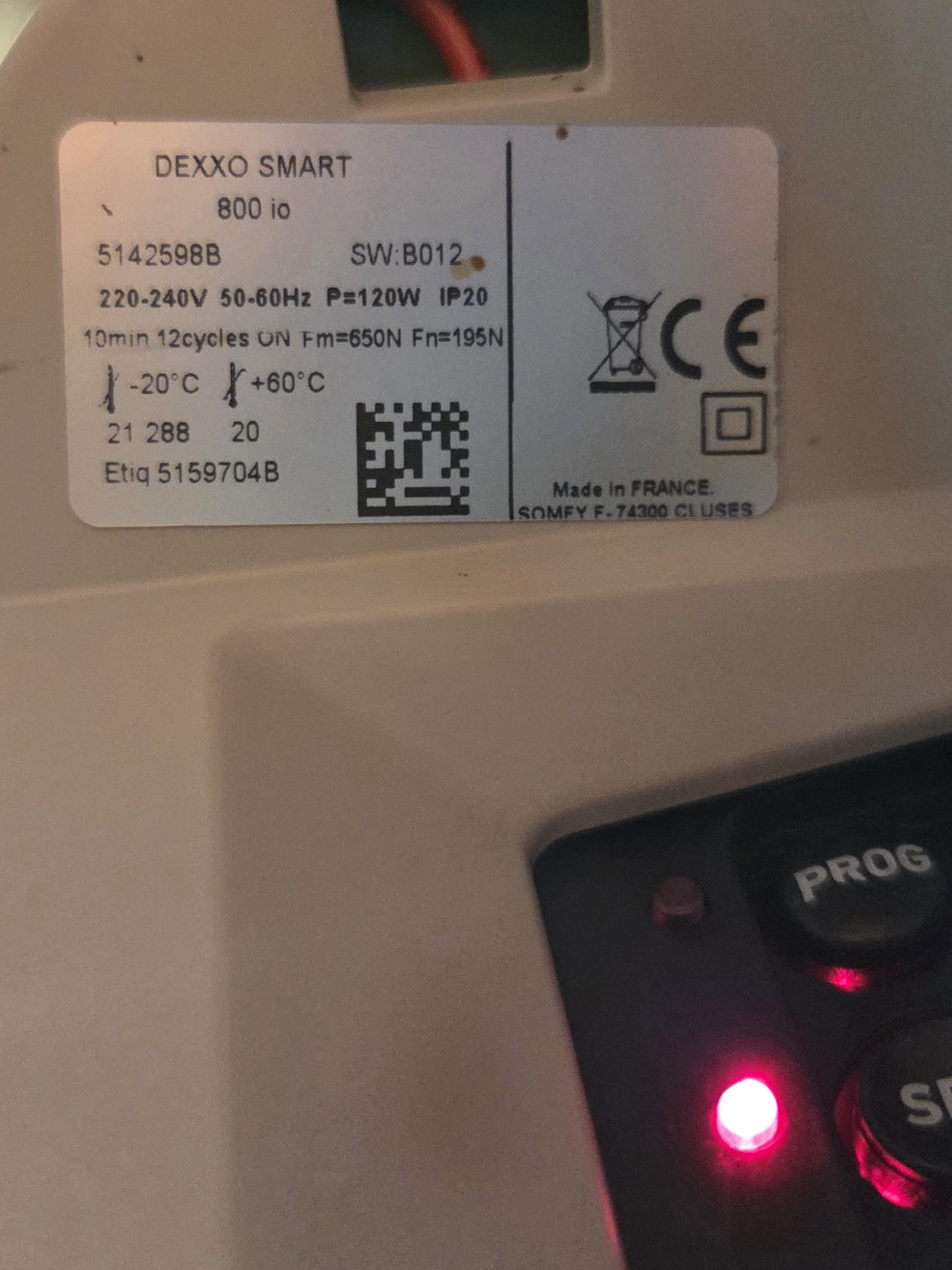

          &lt;div class=&quot;body-bd&quot;&gt;&lt;p&gt;Vous pouvez dans ce cas mandater un autre pro agréé Somfy qui se chargera de l&amp;#39;échange gratuit de la carte.&lt;br /&gt;Les frais de déplacement et de main d&amp;#39;œuvre seront à votre charge.&lt;br /&gt;Voyez si changer vous même la carte ne serait pas plus avantageux.&lt;/p&gt;&lt;p&gt;Bonne journée&lt;/p&gt;&lt;/div&gt;

          &lt;div class=&quot;body-bd&quot;&gt;&lt;p&gt;Votre moteur est de septembre 2021 donc garanti jusqu&amp;#39;au 09/26.&lt;br /&gt;Contactez l&amp;#39;installateur pour une prise en charge SAV.&lt;/p&gt;&lt;/div&gt;

          &lt;div class=&quot;body-bd&quot;&gt;&lt;p&gt;Bonjour, voici l&amp;#39;étiquette&lt;/p&gt;&lt;/div&gt;
