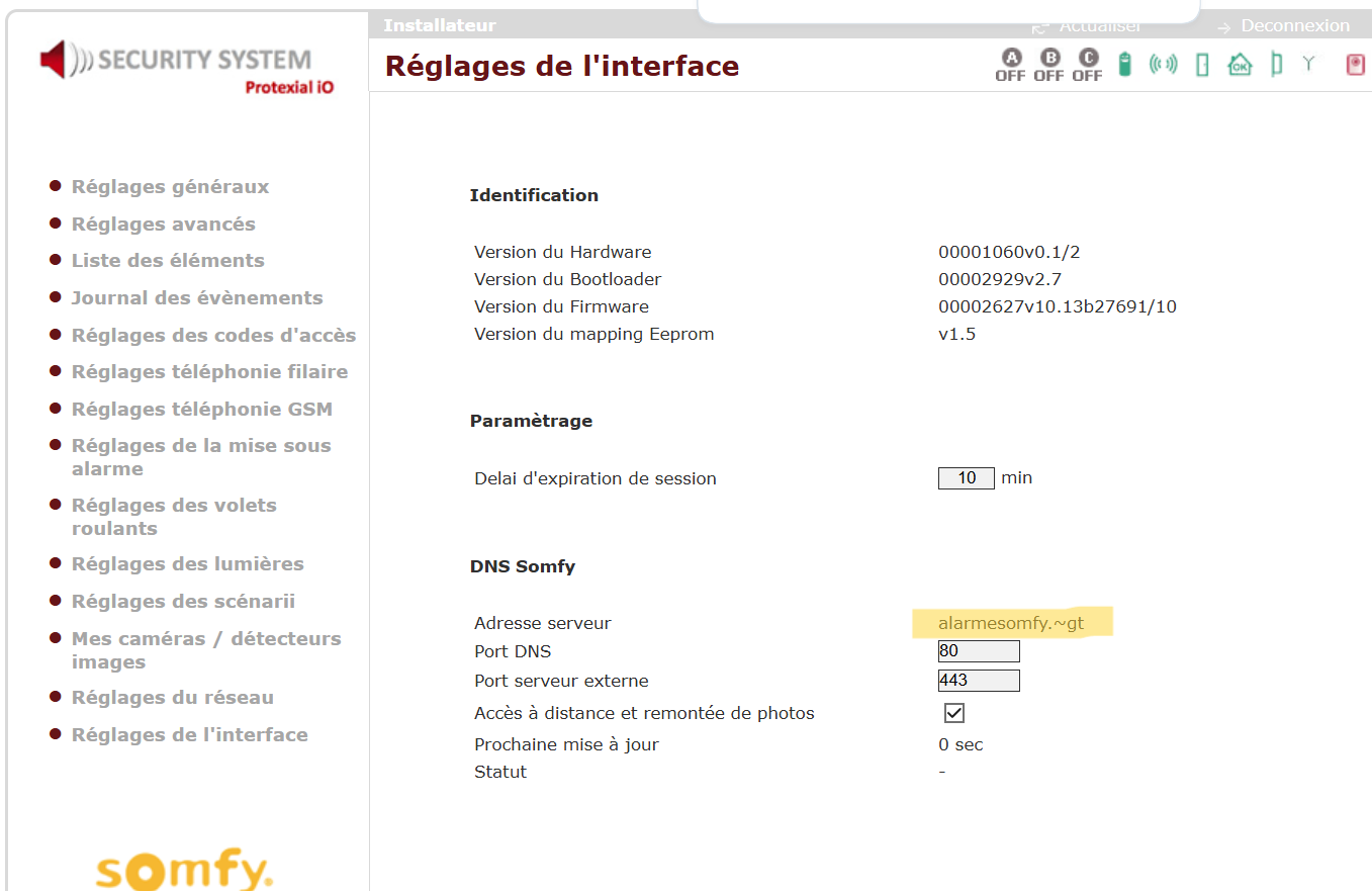

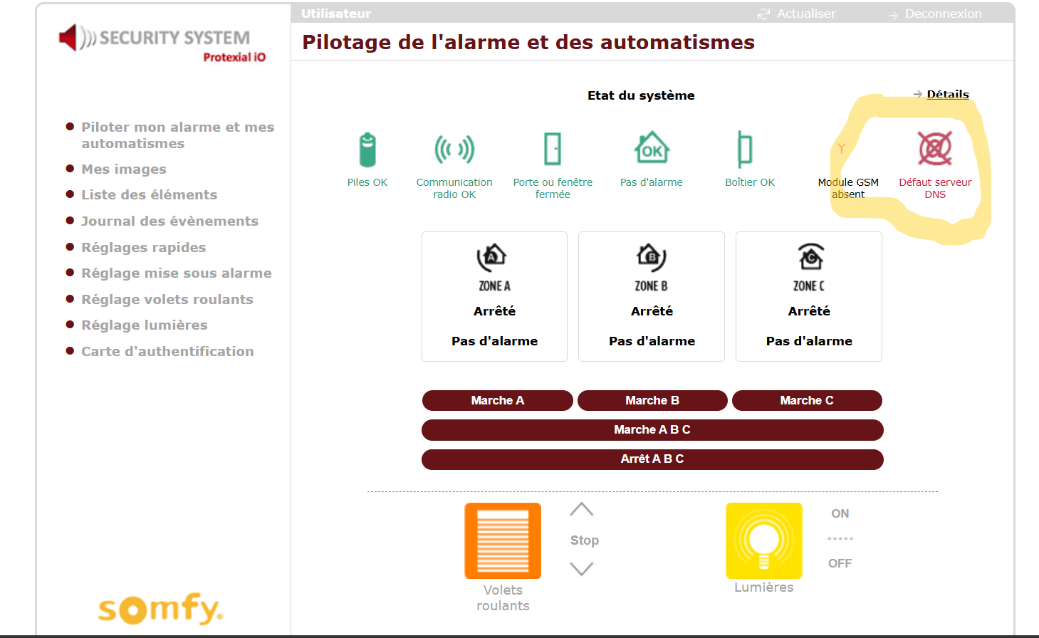

          &lt;div class=&quot;body-bd&quot;&gt;&lt;p&gt;Bonjour,&lt;br /&gt;Depuis quelques jours je n&amp;#39;ai plus accés à distance à mon alarme appart alors que j&amp;#39;y ai accés en local. Sur l&amp;#39;écran pilotage alarme et automatisme il est indiqué &amp;quot; défaut serveur DNS &amp;quot; ( voir p.j jointe) et sur l&amp;#39;écran réglage interface est indiqué dans le chapitre DNS une adresse serveur corrompue &amp;quot;alarmesomfy.~gt&amp;quot;( voir P.J jointe). Que dois je faire , svp, pour retrouver le contrôle à distance? &lt;br /&gt;Merci&lt;br /&gt;Michel&lt;/p&gt;&lt;p&gt;Merci,&lt;/p&gt;&lt;/div&gt;

          &lt;div class=&quot;body-bd&quot;&gt;&lt;p&gt;Bonjour Michel&lt;br /&gt;la mémoire du module IP est corrompue et normalement il faut changer le module, sauf que ça n&amp;#39;existe plus en rechange.&lt;/p&gt;&lt;p&gt;Comme vous avez accès en locale, vous allez devoir gérer voir créer votre propre serveur DNS dynamique.&lt;br /&gt;Les explications sont dans ce post&lt;/p&gt;&lt;p&gt;&lt;a title=&quot;Protexiom-Protexial sans serveur DNS SOMFY ?&quot; href=&quot;https://forum.somfy.fr/questions/3682893-protexiom-protexial-serveur-dns-somfy&quot;&gt;https://forum.somfy.fr/questions/3682893-protexiom-protexial-serveur-dns-somfy&lt;/a&gt;&lt;/p&gt;&lt;/div&gt;
